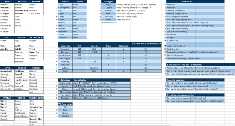

Se mihin voin jakaa täkyjä on yleinen lista/pairing meta, josta saattais olla hyötyä. Kuvaa ei oo iha kokonaan up to date, mut antaa ehkä jotain ajatusta mihin pitäis varautua. Pitäis nerffien ja uusien casteri-julkasujen takia hiukan päivitellä tota vielä.
