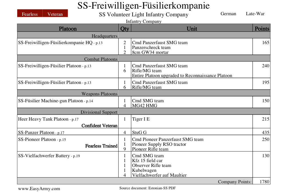

Viesti Kirjoittaja Lateksimajava » To 03.04.2014 00:28
Tällaisen FV-listan sain aikaan füslilier-kompaniasta. Rahat riitti kun pudotin 3 PaK40 pois, eli sinänsä heikompi panssarintorjunta tässä listassa. Tässäkin listassa mahdollisuutena
Jos pudottaisin yhden StuG:in pois, niin saisin tilalle:
1x PaK 40 (raketinheitinten pst)
1x Sniper komentoryhmään (siinä on vaan jotain tyyliä)
1x panzerknacker HMG komentoryhmään (jäi 5pts yli)
Jos vaihtaisin StuG:it kolmeen Pantheriin ja pudottaisin 2iC:n faustin ja HMG knackerit, saisin bonuksena 1 Pak40 raketinheitinten panssarintorjuntaosastoksi.
Kannattaako jompi kumpi?

Viesti Kirjoittaja Halkomahooli » To 03.04.2014 08:51
ite varmaan pitäisin neljännen stugin, tällön antaa sulle myös hyökkäykseen mahdollisuuden lähteä niillä, ainakin paremmin kuin 3 vaunulla. 1 pak40 olis toki hieno, mutta valitettavasti se on kovin rajoitettu deplonsa kanssa, kun sen pitää pysyä komennossa roksuihin ja jos roksut pääset deploamaan jonnekkin taakse, ei tuolla pak40:sellä tee juuri mitään kun command range ei riitä tuomaan sitä eteenpäin.
tuosta HMG-joukkueen knackerista en oikein ole varma, enkä kyllä ole varma tarvitsetko välttämättä kahta joukkueellista HMG:itä muutenkaan. Toisaalta kun katselen tuota, niin ei tuossa hirveästi vaihtoehtojakaan ole tilalle, jotta joukkuemäärä pysyisi tasassa ajatellen ressutehtäviä. Toki jos vaihtaisit sen mortari yksikköön, saisit 4 putkea savua/pinniä hyökkäävään vaunuihin/jalkaväkeen.
Eli jotain seuraavaa:

Company Points: 1775 / 7 joukkuetta
Tosta konekiväärit joukkueisiin niin saat 6 joukkuetta. Tällön sulla on 2 vahvaa jv-joukkuetta + kaks pst yksikköä (vaunut). Lisäks sulla on kaks savuttavaa/pinnaavaa yksikköä.

Mites tuo recce upgrade toiselle platoonalle, onko siitä iloa? Näin saisin Defensive Battle -säännön skenaarioissa yhden recce-joukkueen sekä yhden joukkueen Immediate Ambushiin.
Kysymys säännöistä: Pdf sanoo "Upgrade all teams in the platoon to Reconnaissance teams for +15 points per Fusilier Squad." Eli kolmen squadin joukkue maksaisi näin ollen 45 pistettä enemmän. Näin ainakin oman laskentatapani mukaan, mutta fowlists.blogspot.co.uk laski +15 pistettä /team = 90 pistettä. Kuinka paljon upgrade maksaa?
Jos en ottaisi krh-joukkuetta, rahat riittäisi recce-joukkueen lisäksi esimerkiksi kahteen mortariin ja pienin pudotuksin sniperiin.

Viesti Kirjoittaja Halkomahooli » To 03.04.2014 23:33
En oikein tiiä snipereistä ovatko hyödyllisiä.
Ja mitä tulee tuohon pisteiden oikeellisuuteen niin pdf on aina oikeassa. Jos easyarmy tai fowlists sanoo jotain muuta niin niissä on sillon virhe. Tosin aina on suotavaa tarkistaa flamesin kotisivulta ja ladata uusin pdf.
Ja katoin että 15 pistettä/squadi eli 45 pistettä tulis joukkueelle lisähintaa.
Ja jos haluat niin toi on kans vaihtoehto ottaa recce ja 2 putken krh, sillä saa savutettua.

Esim. Britti tekee helposti mieluummin yöhyökkäyksen kuin puolustaa jos sinulla on reconia.
Tiikeriä ei tarvitse jättää huomiotta, kun joku SU100/Firefly/TD syö sen aamupalaksi, en pohjaisi puolustusta näihin.
MG-42 on hyvä, mutta 5+ save satuttaa, eikä tehoa vaunuihin.
Trained jv assaultaa vaikeasti, pioneerit liekinheittimillä tai joku vastaava auttaisi.
Hyviä pointteja. Tässä on päivitetty FV-lista SS-Füsilierkompanie.
Tiputin toisen tiikerin ja nebelwerferit pois ja lisäsin tilalle 9 lätyn FT-pioneerijoukkueen ja panzerwerferit (extra crewiin ei riittänyt pisteitä). Nyt on vähän enemmän hyökkäysvoimaa sekä tappionsietokykyä jalkaväellä. Ja tosiaan toinen jv-joukkue on recce. Yksinäinen tiikeri on tosiaan vähän onneton viritelmä, mutta en oikein keksinyt siihen tilalle mitään. 4x PaK40 auf RSO olisi varmasti kova vaihtoehto, mutta niitä en omista ja vähän harmittaa kun tuli ostettua 5 pantheria ja 5 tiikeriä ja haluaisin niillä myös pelata...
Nykyiset tankit voisin vaihtaa kolmeen pantheriin, suunnilleen samanhintainen setti.

Viesti Kirjoittaja Vonrichthofen » Pe 04.04.2014 12:51
Onkos pakko tehdä Eestin pojat?
Edit. Ja toi ei ole Panzerwerfer, vaan sen köyhä pikkuserkku, ja ilman extra crewtä, voit yhtä hyvin ottaa 3, sama efekti.

Viesti Kirjoittaja Vonrichthofen » Pe 04.04.2014 12:58
Siinä, Tiikerit ja Pantterit samassa listassa hymyilyttää edes vähän :)
Kg 2iC ja HQ mortarit, kaksi savua, nebien Pakki auttaa AT:ssa, recce infantry on gtg kun liikkuu piilossa, eli pääsee suht helposti assaulttaamaan tarvittaessa. Tiikeri on ihan pop assault tankki. Pantterit Stugeiksi ja alkaa olla enemmän tavaraa, mutta tyyli ratkaisee :)
Fausti kannattaa laittaa tuohon recce joukkueeseen tosin, schrekki siihen toiseen, et voi attachaa ketään recceen ilman että recce ominaisuus katoaa.

Viesti Kirjoittaja Vonrichthofen » Pe 04.04.2014 13:10
3 Tiikeriä ja 4 Stugia ja saat Faustit molemmille combat platooneille, ja knackerin CiC:lle. 3 Tiikeriä on aika paljon inhottavampi kaveri kuin kaksi :) Assaultissa TA2 ja Wide tracks on aika pop, vielä jos saat re-roll skill checks niin Venäläinen on paperia (Jalkaväki siis, Su100 savutetaan).

Viesti Kirjoittaja Lateksimajava » La 05.04.2014 02:11
Entä jos kallistuu FT-listan puolelle? Tankkien ominaisuudethan on kummassakin samoja, samoin raketinheittimet. Jalkaväkeä saisin yhden konekiväärijoukkueen verran enemmän, mikä tuntuu ihan kivalta ajatukselta. Vai onko veteraanien ottaminen selkeästi kannattavampaa?
Sen verran itse listasta, että virolaisten tekeminen kiinnostaa ihan historian takia. Kuten ensimmäisessä viestissä mainitsin, myös Varsovan kansannousun kukistaminen. SS-jalkaväkipainotteinen lista Sturmtigereillä himottaa myös. Pelejähän ei ole alla vielä yhtäkään, mutta eiköhän se siitä..
