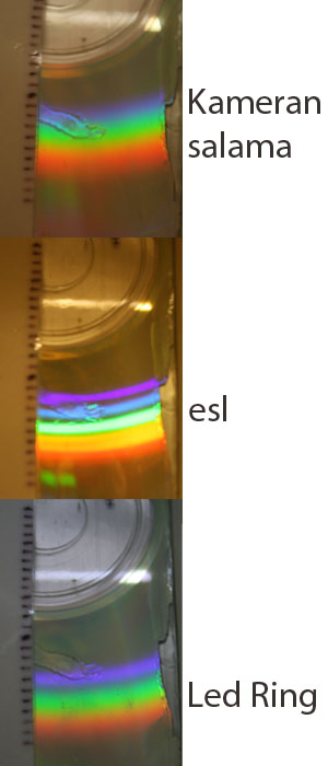

Joskus aikoinaan, kun tutkin chilien talvivalaistusta, tein spektroskoopin karkkilaatikosta, CD-levystä ja foliosta. Hetken mielijohteesta kaivoin sen taas esille ja nappasin pari kuvaa erilaisista spektreistä. Tässä ne:
Mitä tasaisemmin kaikki sateenkaaren värit erottuvat, sitä vähemmän valo vääristää figun värejä. Ledit näyttävät toistavan värejä aika hyvin, mutta keltaiset sävyt näkyvät heikosti ja osa sinisistä puuttuu kokonaan. Sinisten puuttuminen oli aika yllättävää, koska ledien väri on kuitenkin melko kylmä.
Energiansäästölampussa spektrissä on vielä suurempia aukkoja vielä enemmän, ja siirtymä punaisesta keltaiseen on aika jyrkkä. Samoin kuin ledirengasta, kameran salamaa vaivaa myös keltaisten sävyjen puute. Salaman valo ei myöskään näytä sisältävän violetteja sävyjä.
