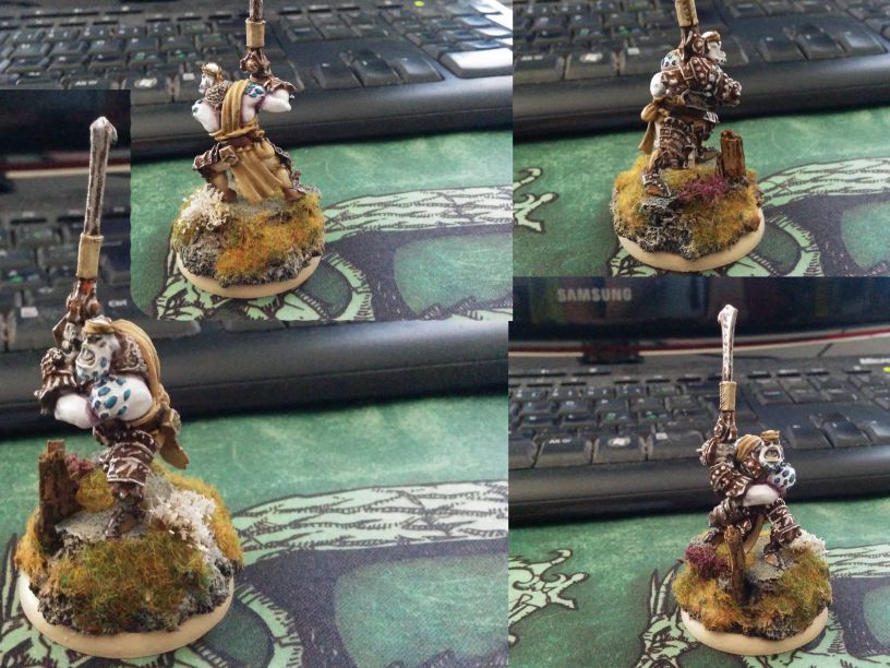

Itse tässä mietin miten pidentäisi säilyvyyttä omille figuureille. On maalattu ja basetukset tehty, molemmissa static grassia. Joku spray-lakka? Löytyykö suosituksia hyviin purkkeihin.
- Fennblade#1.jpg (110.11 KiB) Katsottu 7021 kertaa

Itse olen suihkinut Army Painterin anti-shineä basetettuihin figuihin ilman ongelmaa. On ollut tuftia ja flokkia. Jotkut sanoo, että lakka "kuuraantuu" tupsuihin, mutten ole tällaista itse huomannut.Ilgoth kirjoitti: To 15.06.2017 13:49 Itse tässä mietin miten pidentäisi säilyvyyttä omille figuureille. On maalattu ja basetukset tehty, molemmissa static grassia. Joku spray-lakka? Löytyykö suosituksia hyviin purkkeihin.
