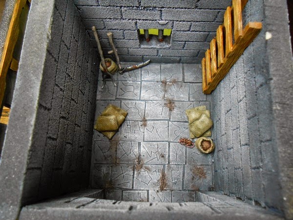

Tässä päivitys varaston edistymisestä. Rakennus on maaleissa ja seuraavaksi koristelen sisätilat. Eli työkalut, laatikot, säkit ja rotat.
Merimetsä
Viestit: 2404
Re: Mordheim pelipöytä pahvista? (Store House maalattu)
Dääm. Tuohan on komia. Ruiskullako olet saanut tehtyä nuo värinvaihtelut tasaisissa pinnoissa? Ruskea on erityisen komia.
Sergeant
Viestit: 785
Viesti Kirjoittaja Sergeant »
Sudilla on maalattu koko mörskä.

Kyllä on komee! Kivasti näkee, että kehitystä on tapahtunut kun vertaa ensimmäisiä taloja näihin viimeisimpiin. Olikos corne housessa käytetty jotain muovi palikoitakin? Mistä kitistä ne mahtavat olla? Kovin kummasti alkoi itseänikin yhtäkkiä kiinnostamaan tuo moderheim kun tätä ketjua selaili. :D

Storehouse on valmis. Kuvia löytyy enemmän blogistani. Mutta tässä kuitenkin pari kuvaa tänne. Kommentit jälleen tervetulleita.

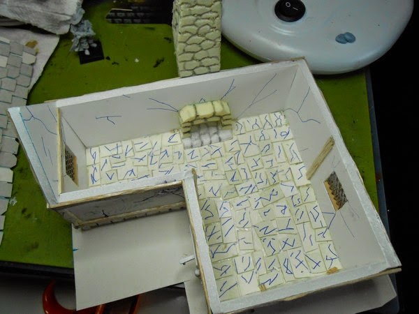

Tekemisen puute? No ei sitä seuraavaa taloa tarvitse pitkään odottaa... Tässä Drinking Hole eli juottolan pohjakerros. Tarkoitus on tehdä pohjakerros, jossa baaritiski, takka, muutama pöytä, rotta ja sitten yläkerta jonne tulee pari huonetta sängyillä.

Ai perhana... Majatalo minunkin on pitkään jo pitänyt rakentaa. Lähtisin muuten kisaamaan tekemisessä saman tien, mutta harmillisesti on yksi rakennus juuri työn alla entisestään. Mutta ehkä sitten seuraavaksi...
Tykkään rakennuksen muodosta. Ei epäilystäkään etteikö tästä tulisi edellisen tekeleen haastajaa. Meinasitko savuhormin väkertää johonkin nurkkaan?

Takka tulee heti siihen, kun menee ovesta sisälle ja vasempaan, mutta voi muuttua vielä. Jonkinlainen piirustuskin oli, mutta en tiedä missä se on enää. Hormi tulee myös mahdollisesti sitten toisen kerroksen takaseinälle osittain ehkä...
Joudut valitettavasti odottamaan varmistusta siihen asti, kun rakennan sen.

Nyt on juottolan seinät ja katot valmiina... Sitten pitäisi alkaa näpertää yksityiskohtia. Tarkoitus olisi tehdä vähän meriaiheinen juottolasta. Jokin meriaiheinen taulu takan päälle, jos en muta keksi. Yläkertaan tulee pari vuokrahuonetta.
