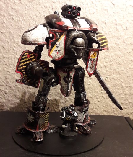

Terveppä taasen, jatkan hitaasti etenevää sarjaa, scratchbuilt sotakoneet, tällä kertaa tekniikan avustamana.
Imperial Knightin kokeilin piruuttaan tulostella, muovilaatu nyt ei figutulostukseen ollut tarkoitettu, vaan enempi tekniseen hommaan olevaa ABS lankaa oli koneessa, joten vääntyilyä ja muuta riesaa oli ihan jonkun verran. Kumminkin tällä nyt itseään viihdyttää ihan kelvollisesti ja kuten joskus kritiikkiäkin tämän sanomisesta täällä sain, niin mun pääasialliset 40k pelikaverit, eli omat lapset, ei paremmastakaan tiedä... :)
Tulosteltu thingiversen käyttäjä Garinin tekemistä valmiista tiedostoista, työstöä vaati tosiaan osin muovilaadusta johtuen aika paljon ja maalausta nyt ei toinna isommin kommentoida, mä olen jämähtänyt sen osalta 80-luvulle. Ei sattunut silmään hirveästi 3D tulosteluviestejä vielä, niin jotakuta voi vaikka kiinnostaa. Jos ei työlle hintaa laske ja tulostinta tarvitsee muuhunkin, niin jossain 2-5€ tälle kai jäi hintaa. Polville pitäis vielä jotkut lisäpanssarit tehä että siistiytyisi, ehkä sitten jos jaksaa toisen värkätä joskus.
Skaalasta ei ole täyttä varmuutta, kun en ole missään julkisella paikalla käynyt pelailemassa aikoihin, eli virallinen figu on vielä näkemättä. Vähän reilu 6" tuolla on korkeutta ja jalkovälissä olevasta mariinista toki voi suhteutella muutenkin.

Ihan pelikelpoiselta näyttää kuvassa. Kauankos tulostaminen kesti, noin yhteensä?

about oikeaa kokoluokkaa.
veikkaan että paremmaksi vielä olisi muuttunut jos olisi käyttänyt asetonikylpyä- nuo karkeat pinnat näkyy aika pahasti

Tulostelu otti suurimman osan yhdestä päivästä, varmaan n. 12-15 tuntia. Kolmessa sarjassa tulostelin nuo osat, kuten mallin tekijä oli ne ryhmitellyt. Muutama osa piti erikseen tulostella uudestaan, kun tosiaan käyristyminen pilasi liikaa. Tarkkuus oli nyt 0.2mm, eli tuplaamalla käytetyn ajan olisi saanut pinnan karkeutta vähennettyä ihan jonkun verran.
Tuo asetonikylvetys pitää kyllä ottaa jatkossa testaukseen, aika valtava ero on pinnassa sen jäljiltä näköjään. Toimiikos tuo samaan tapaan sekä ABS että PLA muoveilla? Jälkimmäiset vissiin yleensäkin soveltuvat figujen printtailuun aika paljon mukavammin ominaisuuksiltaan?

asetonikylvystä ja sen ominaisuuksista on aika paljon nettiartikkeleja
tässä on yks aika hyvä:
http://www.instructables.com/id/Safe-wa ... tone-bath/
(en tosin itse laittaisi kättä asetonihöyryyn, toisin kuin mitä tuo ohje sanoo)
