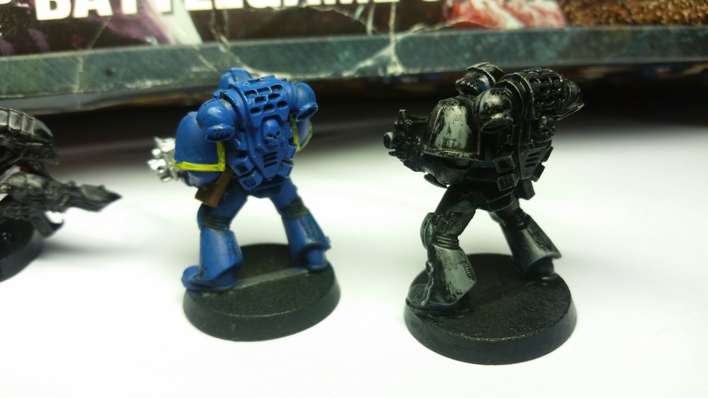

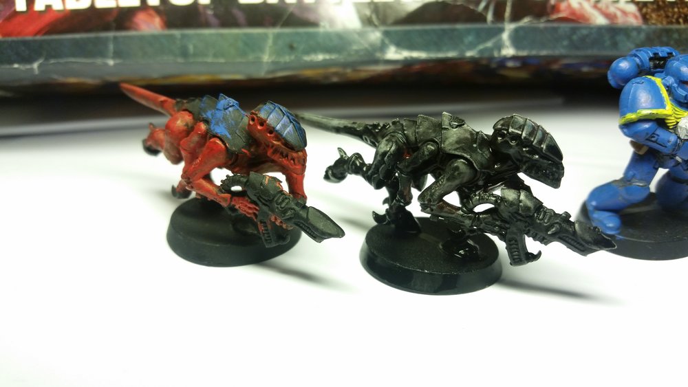

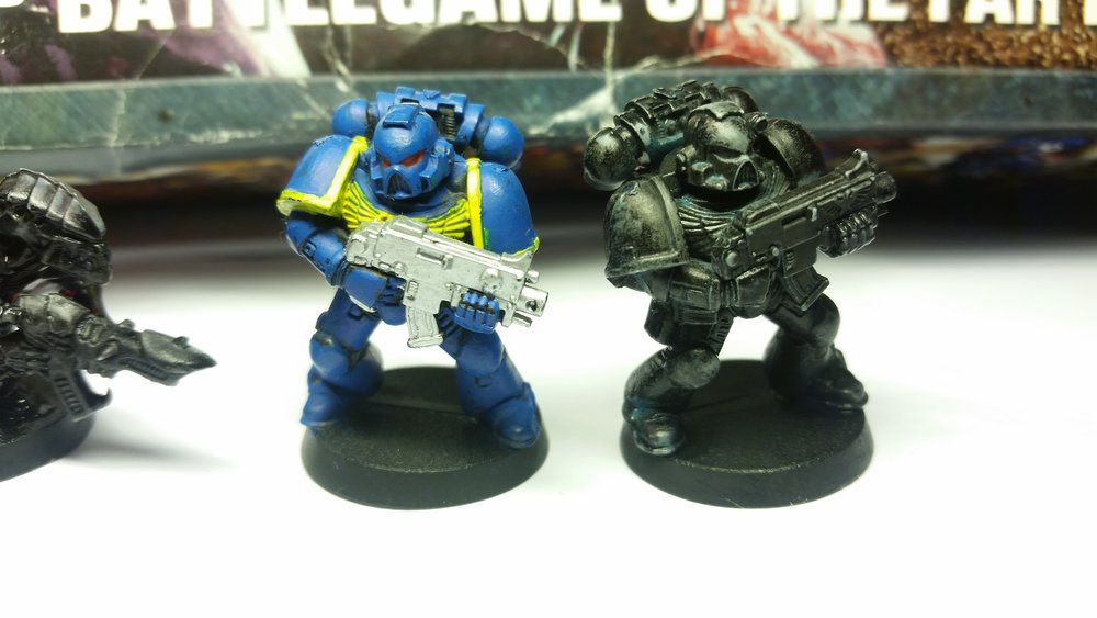

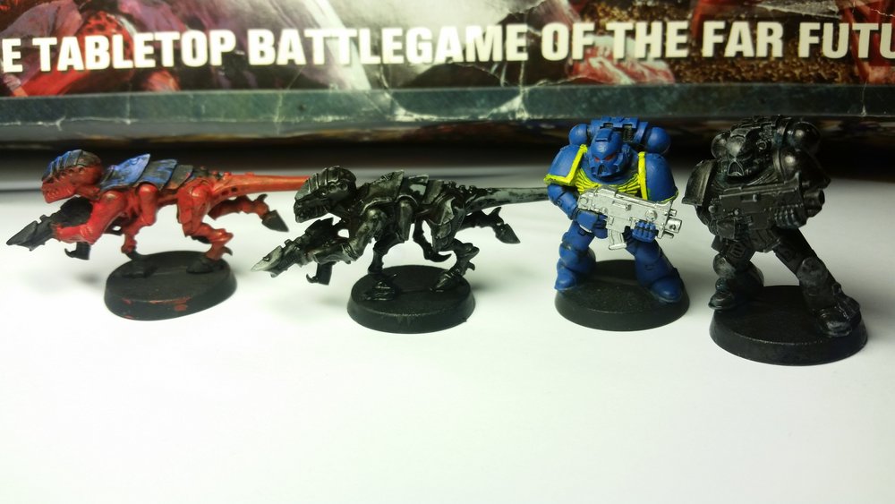

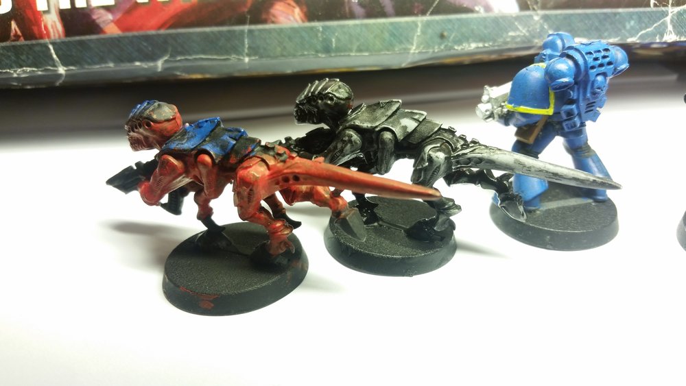

Moro! Tuli aloitettua nyt 40K:n parissa kun vastaan tuli kiva paketti Huutonetissä (sekä Tyranid boksi GameXpoilla, johan noista on tullut lähemmäs 20 vuotta haaveiltua..). Battle for Macragge sisälsi melkein kaikki figut ja ne oli maalattu, no, jotenkuten. Luin ketjusta tuon Pensselipesun tehokkuudesta ja alla näette vuorokauden liotuksen ja hammasharjailun lopputuloksen maalattujen figujen vieressä.
Eli pohjaspray ei ole oikein lähtenyt. Jos rapsuttelee kynnellä niin sitten lähtee. Onko minulla liian pehmeä harja käytössä? Kannattaako näitä vielä liottaa? Ettei muoville käy mitään?

Ite olen kanssa huomannut, että muoviukoista kaikki pohjamaalit ei välttämättä lähde helposti. Ei tuo muovi tuosta kärsi kovin, joten voit liotella hyvinkin lisää, mutta kun on kyseessä pohjamaali, eikä mikään älytön kerros, niin ehkä kannattaa jättää sikseen ja vetästä kevyet pohjat päälle ja maalata normaalisti. Ei näytä tukkineen yksityiskohtia kovin pahasti nuo edelliset maalaukset.

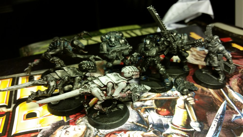

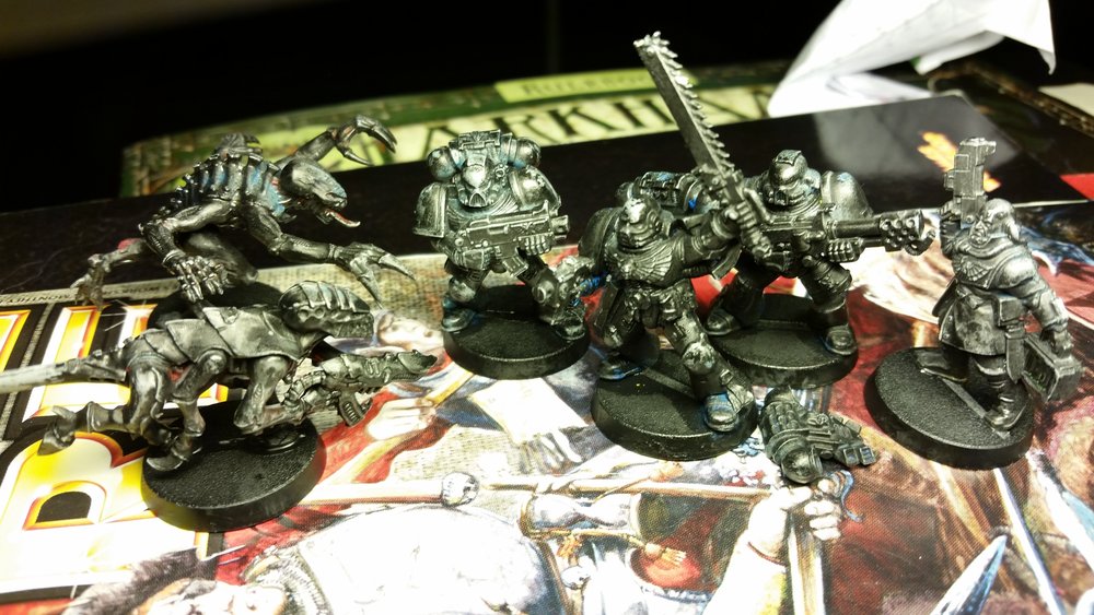

Hm. Millähän nämä ukon on maalattu kun ei pohjaväri lähde irti vaikka kuinka yrittää. Epätoivoissani testasin töissä tinnerillä pyyhkimistä ja sehän sai toki mustan irtoamaan, mutta söi tietty myös muovia.
Ehkä fiksuinta olisi vain uus pohja laittaa päälle? Olin vain aikeissa tehdä hieman kirkkaammat väritykset ja valkoisella pohjamaalilla..
Nämä ovat tosiaan yli 48 tuntia viettäneet pensselipesussa.

On kyllä tiukassa olevaa pohjamaalia :O

Jos on pohjamaali noin tiukassa, se on varmaan osittain syöpynyt muovin pintaan. Tylysti vaan uusi pohjamaali päälle, tuskin ne siitä pahasti enää kärsii.

Maali lähtee kun kynnellä rapsuttaa, mahtaisikohan lähteä jollain kovemmalla harjalla? Laitoin pari figua vielä uimaan, jos tuosta nyt tulisi jotain. Pitänee pohjat tosiaan heittää päälle jos ei ala lähtemään.

Ite huomasin että lähti aika helposti kun leikkasi hammasharjan harjaksista about puolet tai kaksi kolmannesta pois. Jäykistyi sopivasti ja tolla jynssäämällä oli toiminta tehokasta. Samoin upposivat pienempiinkin rakoihin hieman paremmin. Täysimittaisina aika löysiä ja taittui vaan pinnalla. Ei tartte kynnellä ja hammastikulla raaputella

Itse käytän harjana kynsiharjaa, sopivan jäykkä valmiiksi. Mullakin ongelmana on tuo pohjamaalien poistaminen. Ajax Kitchen & Greasella olen muuten maaleja poistanut, mutta muovifiguista ei kyllä Mastonin primer-spray halua sillä lähteä mihinkään.
Ongelma lähinnä siksi, että Astra Militarum Chimeraa maalatessa ilmeisesti primer ei ollut kunnolla kuivunut vaikka oli jo pitkään ollut kuivumassa, ja heitin päälle basecoatin. Lopputulos oli todella halkeileva maalipinta. Soveltuis aavikkoväreissä basen maalaamiseen moinen jos siinä tahallaan onnistuisi. Ikävä kyllä päälimmäisen kerroksen halkeilu joissakin osissa näkyy myös pohjamaalissa. En sitten tiedä saisko tuota oikeasti millään pois, jos ei muu auta niin kai se on pakko hiekkapaperia käyttää - mutta siinä lähtee äkkiä nuo pulttidetailit sun muut samalla. Sen siitä saa kun on tyhmä ja käyttää primeria muovifigussa vaikkei se ole tarpeellista (yleensähän en siis käytä).
