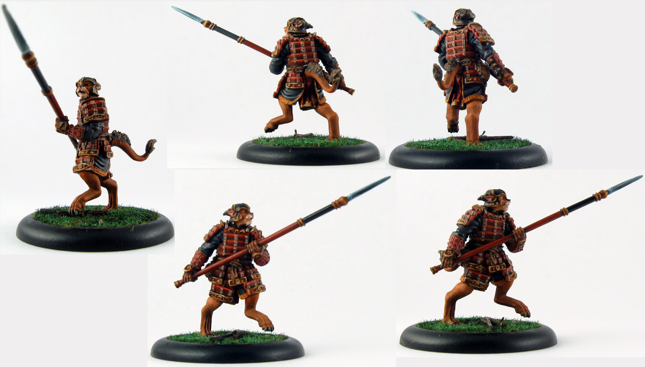

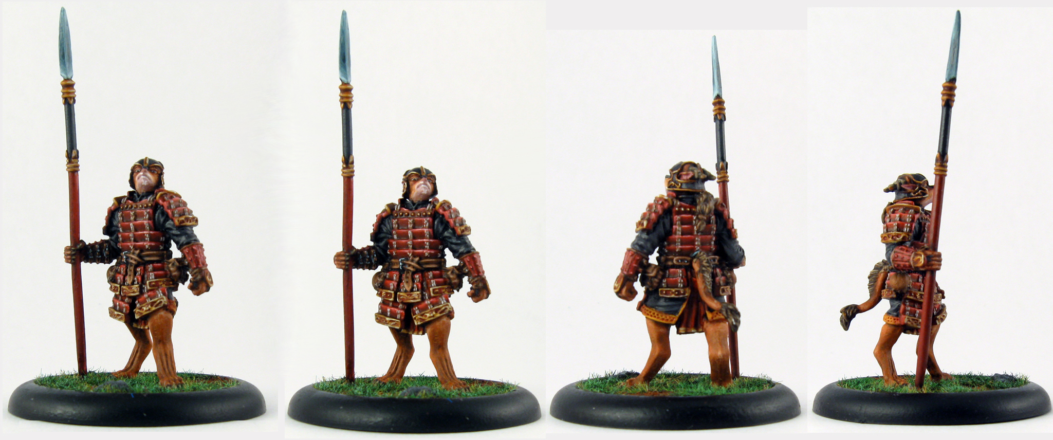

Re: Miniatyyripelinkehitys - 17.5 Viisi Keihäsmiestä

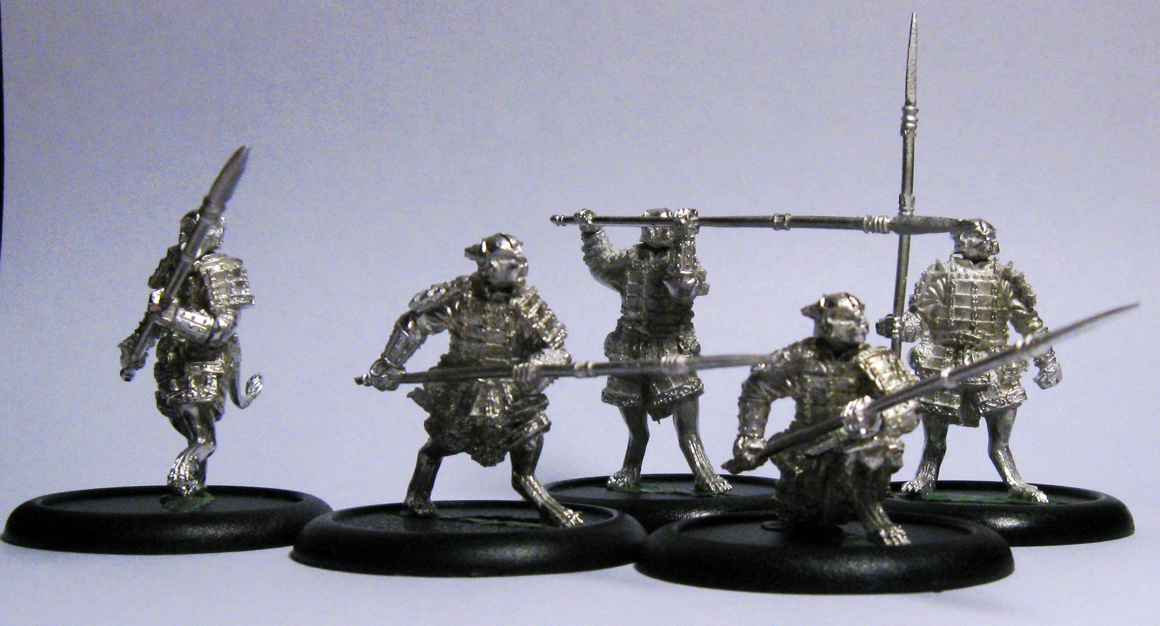

Upeita. Hillitön detaljitaso noissa panssarilevyjen liitossidoksissa.
Tosi hienoa, että Suomesta alkaa nousta näitä ammattitason skulptaajia!
Uskomattoman hyvän näköstä jälkeä! Innolla odotan mitä seuraavaksi tulee.

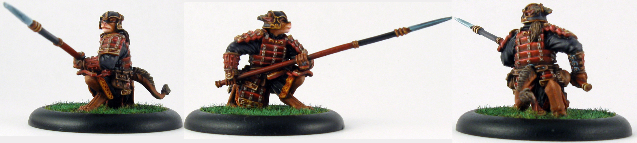

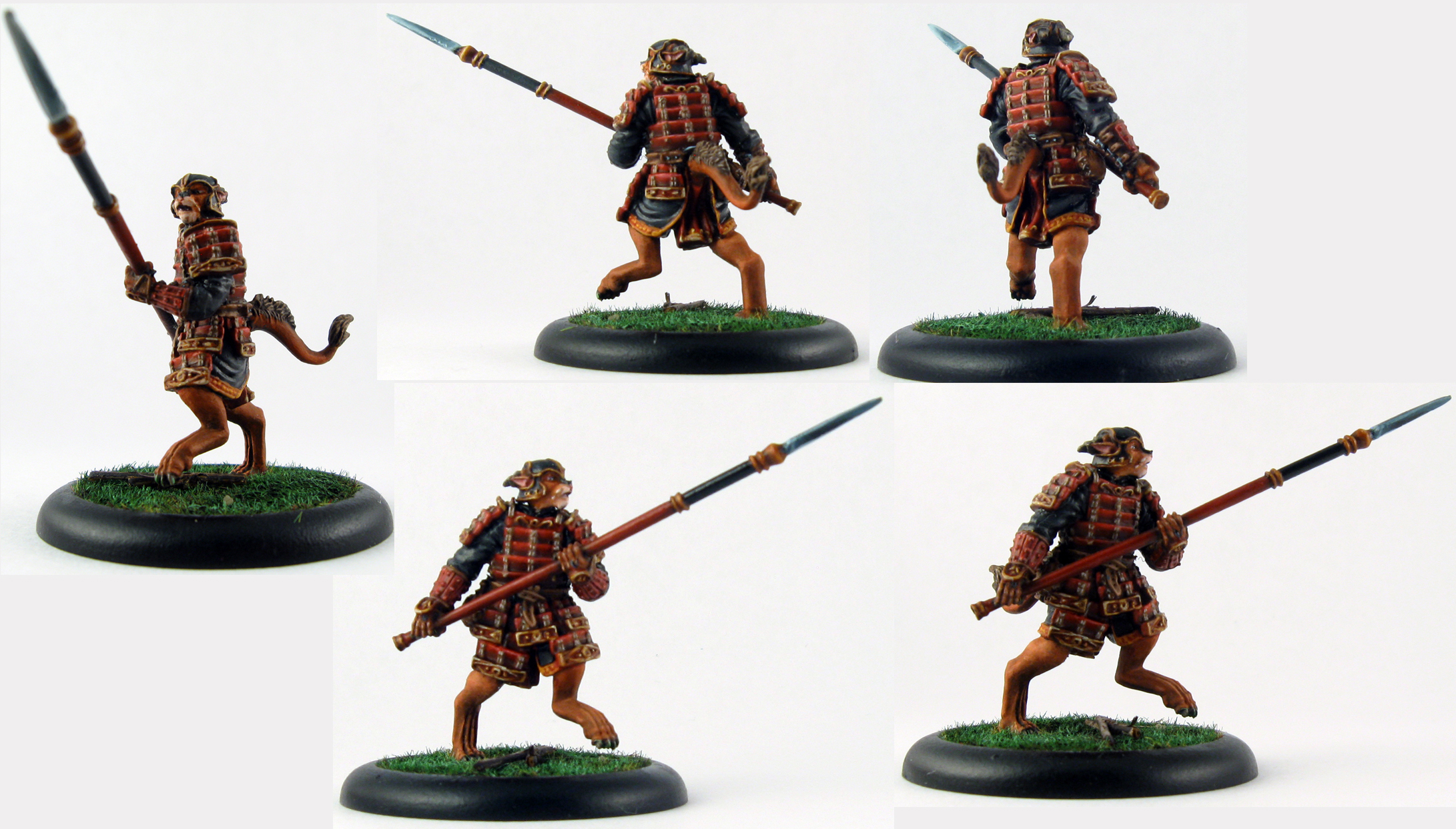

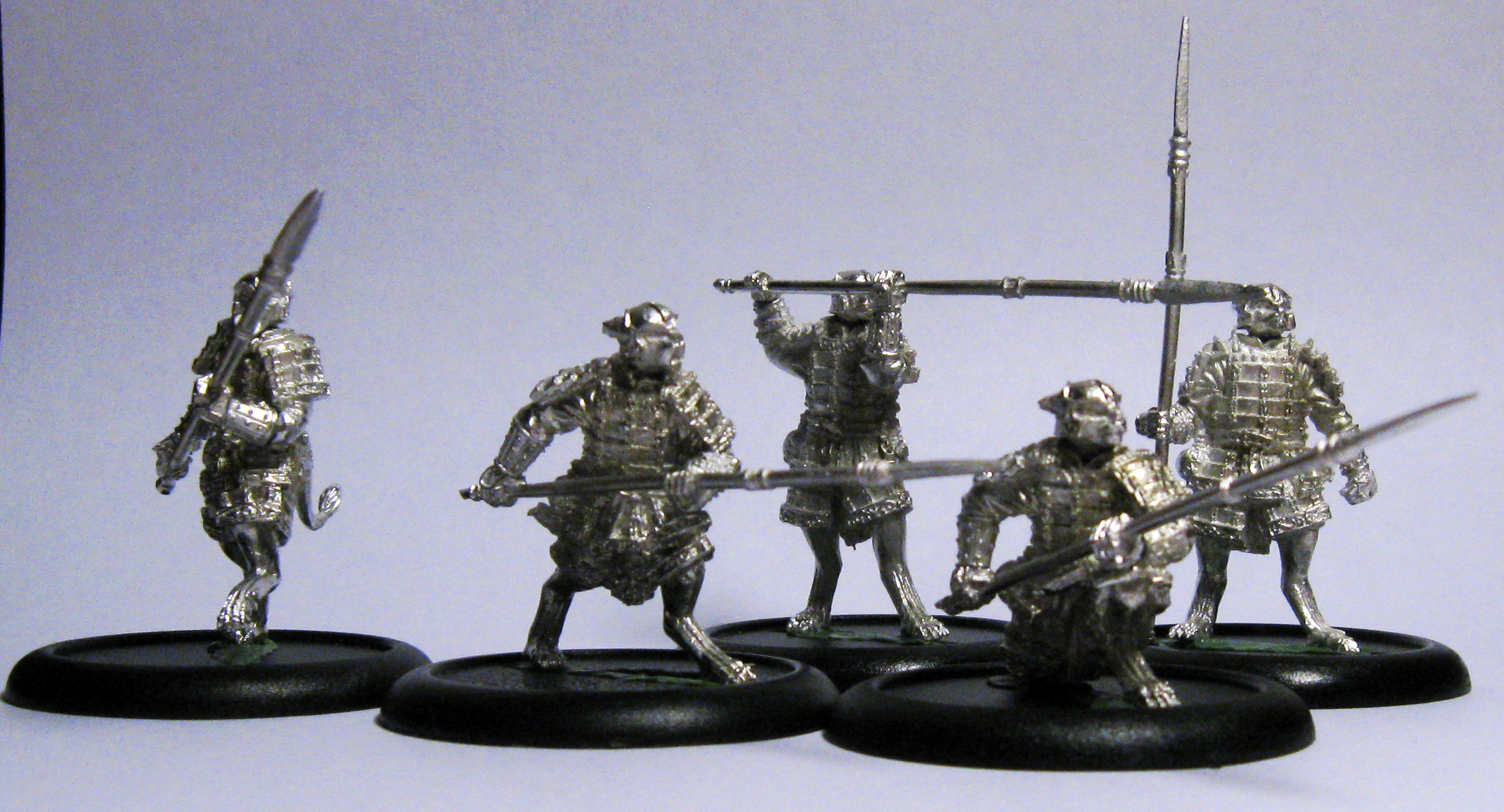

Ohhoh, ovatpahan makeita. Tykkään varsinkin noista kahdesta viimeisestä, jotka ovat vähän matalammissa asennoissa. En tiedä mikä noissa eläimen jaloissa on, mutta ne näyttävät pystyssä omaan silmääni jotenkin hassuilta, ikäänkuin pystykävelyyn vähän huonosti soveltuvilta. Kun asento on kyykistyneempi, raajat vaikuttavat asettuvan luonnollisemmin.
Onko nämä tarkoitus valaa nimenomaan näihin asentoihin, vai aiotko jättää esimerkiksi käsille liikkumatilaa? Muistaakseni joskus puhuimmekin siitä, miten koit asemoitavat raajat yleensä ongelmallisiksi, koska torson lihaksisto ei seuraa raajan liikettä?
Viesti Kirjoittaja Githgulcag »
Terminator Sergeant kirjoitti: To 18.05.2017 16:28 Onko nämä tarkoitus valaa nimenomaan näihin asentoihin, vai aiotko jättää esimerkiksi käsille liikkumatilaa? Muistaakseni joskus puhuimmekin siitä, miten koit asemoitavat raajat yleensä ongelmallisiksi, koska torson lihaksisto ei seuraa raajan liikettä?
Käsille ei ole ollenkaan liikkumatilaa. Haluan tosiaankin lihaksiston ja vaatetuksen kankaan muodon vastaamaan hahmon liikettä. Tämän lisäksi, jos haluan suunnitella poseerattavan miniatyyrin, niin se asettaa isoja rajoituksia, jolloin monenlaiset asennot ovat mahdottomia toteuttaa.

Nyt on kunnollista. Todella kovaa kamaa ja suunnattoman suuri hattu nousee että oot itse rakennellut lingon valamista varten. Laadusta näkee, että olet tosissasi ja toivon että jaksat puurtaa projektin parissa. Omani on koulutöiden vuoksi ollut pahasti jäissä, kun saman suuntaisia keloja on ollut täälläkin joskin skaala ja genre onkin eri. Näitä hommia ei mielestäni tällä tasolla kannata edes kiirehtiä, vaan tehdä omalla painollaan vaan. Ei kannata stressata vielä tässä vaiheessa ajasta, varsinkin kun laatu on näin hyvää.
Tilasin juuri tuossa muutama päivä sitten itselleni 10-litraisen painekattilan. Olen valanut resiinistä protoja ilman ali- tai ylipainetta suhteellisen onnistuneesti, mutta tarkoitus olisi saada hommaan vauhtia ja valut onnistumaan paremmin ja vaivattomammin. Jään suurella mielenkiinnolla odottamaan sun ensimmäisiä valukokeiluja! Mä itse olen kanssa miettinyt oman lingon väkertämistä mutta aika sormi suussa oon sen kanssa ollut. Olen myös miettinyt että ostaisin ihan spincasterin alan vaatimuksiin mutta niinkuin aiemmin totesit ne on kalliita. Silti, kerranhan se vaan kirpasee ja ainakin sitten ne luonnonkumikiekot ja muut istuu laitteeseen mukisematta. Ajattelitko käyttää ihan tavan uunia muottien galvanointiin? Yksi juttu, mikä olisi metallivalussa mielestäni erittäin cool, on uusiomateriaalien käyttö ;) Ei sillä ehkä maailmaa pelasta, mutta on se silti cool.
On kyllä hienoja nappeja ja materiaalikin on valittu oikein ;) mä itse tykkään tehdä masterit sculpeystä mutta ne ei kuulemma kestä sitä painetta, mihin ne joutuu kun tehdään spincast kumimuotteja. Epoksivahamuovit niinku GS kuulemma joustaa just riittävästi että ei tule ongelmia, mutta ei tosiaan ole omakohtaisia kokemuksia tästä. Isojen poikien kanssa kun olen asioista jauhanut niin näin on kerrottu. Niin tai näin, oot saanut kyllä hankalan materiaalin hyvin tottelemaan työkaluja ja käsiäsi.
Sikasiistiä että oot lähtenyt tämmöselle hommalle ja mahtavaa että löytyy ainakin yksi hullu lisää suomalaisia miniatyyrejä valmistamaan!

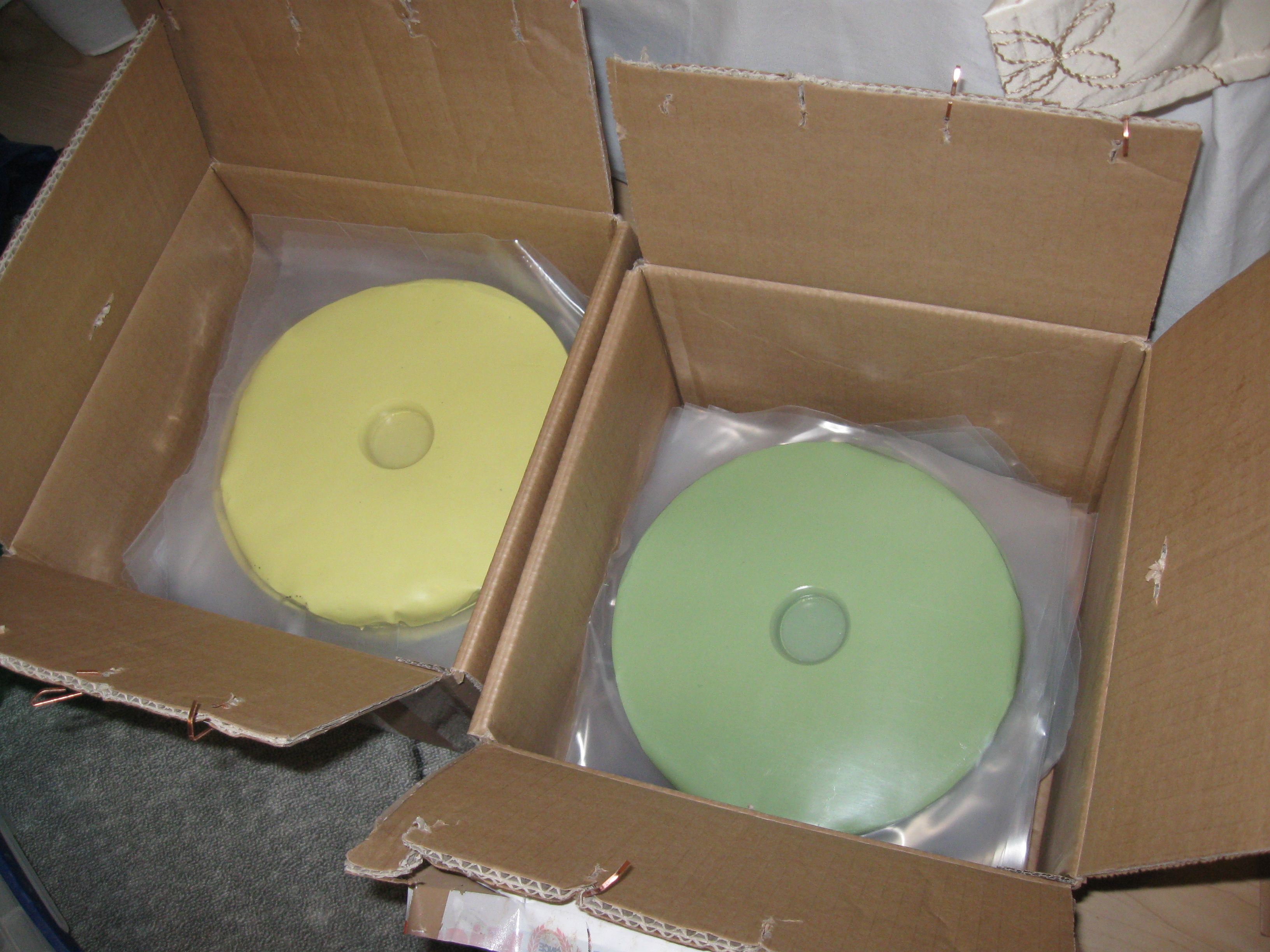

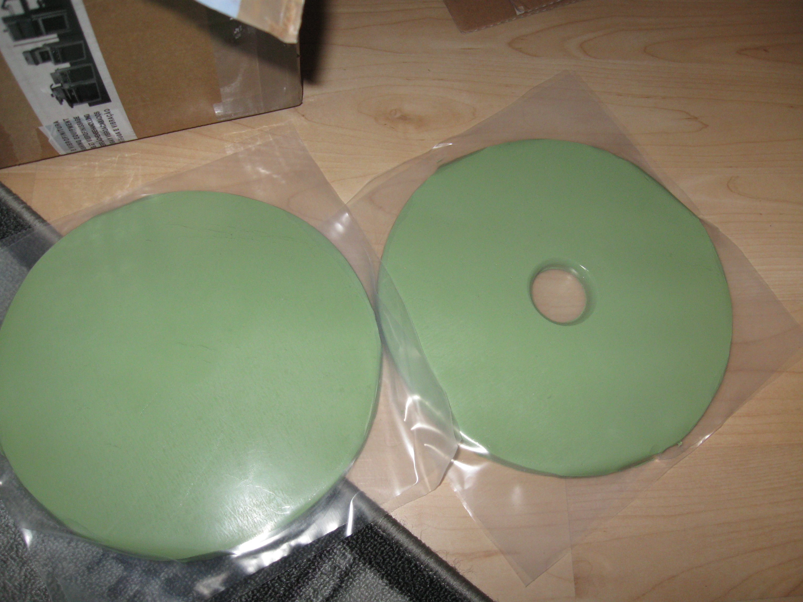

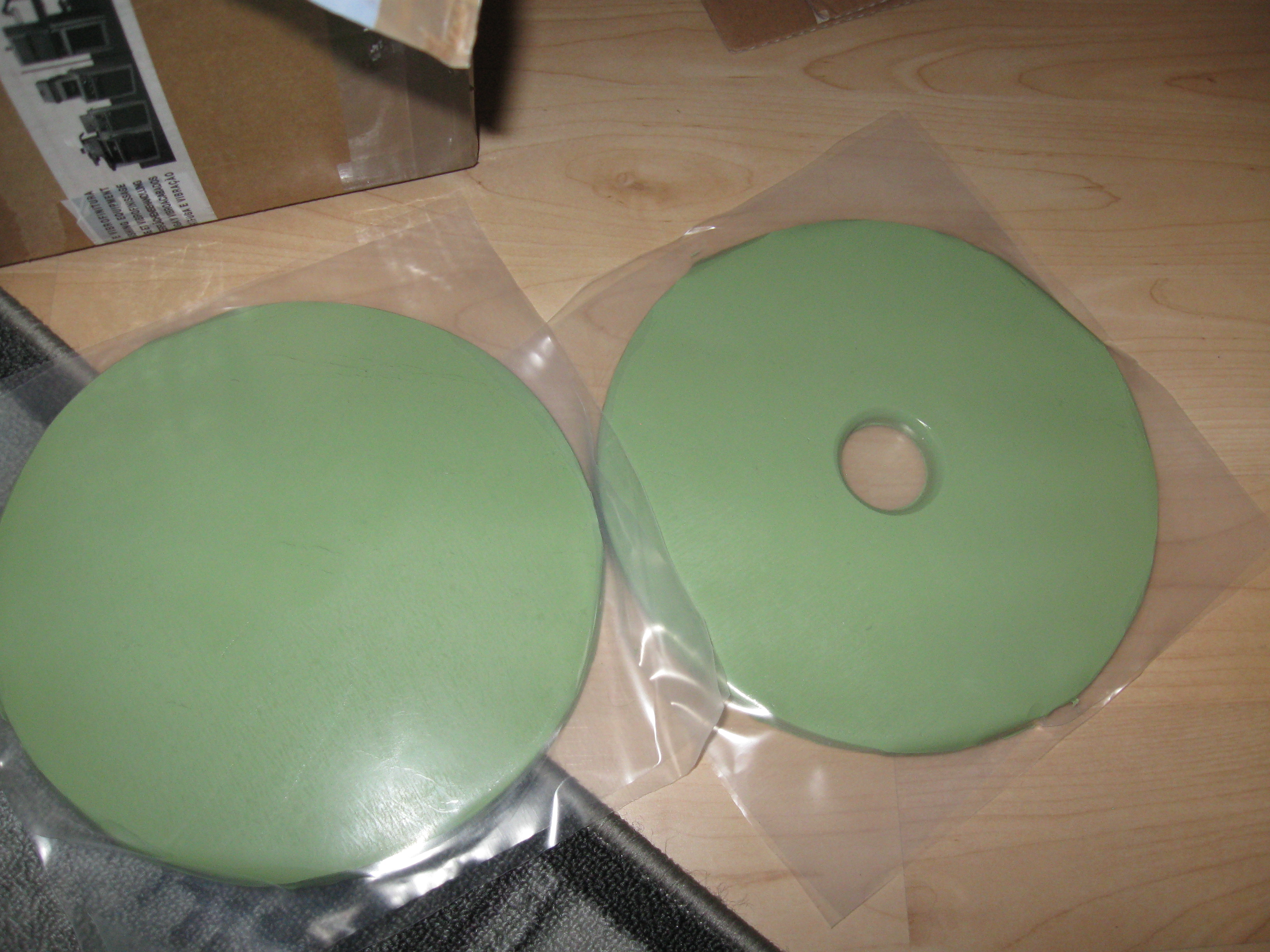

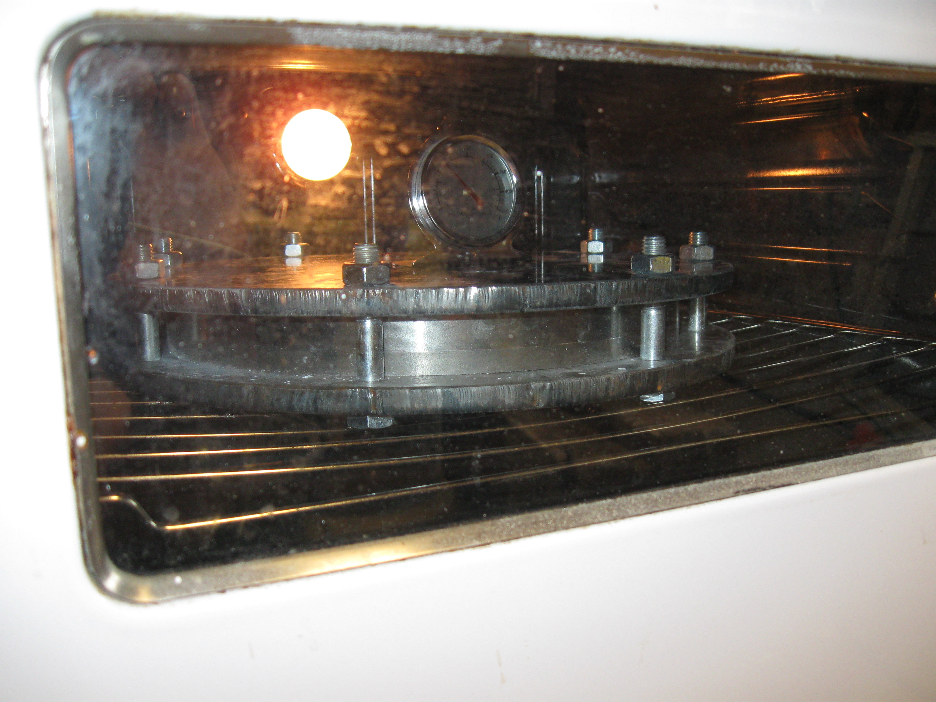

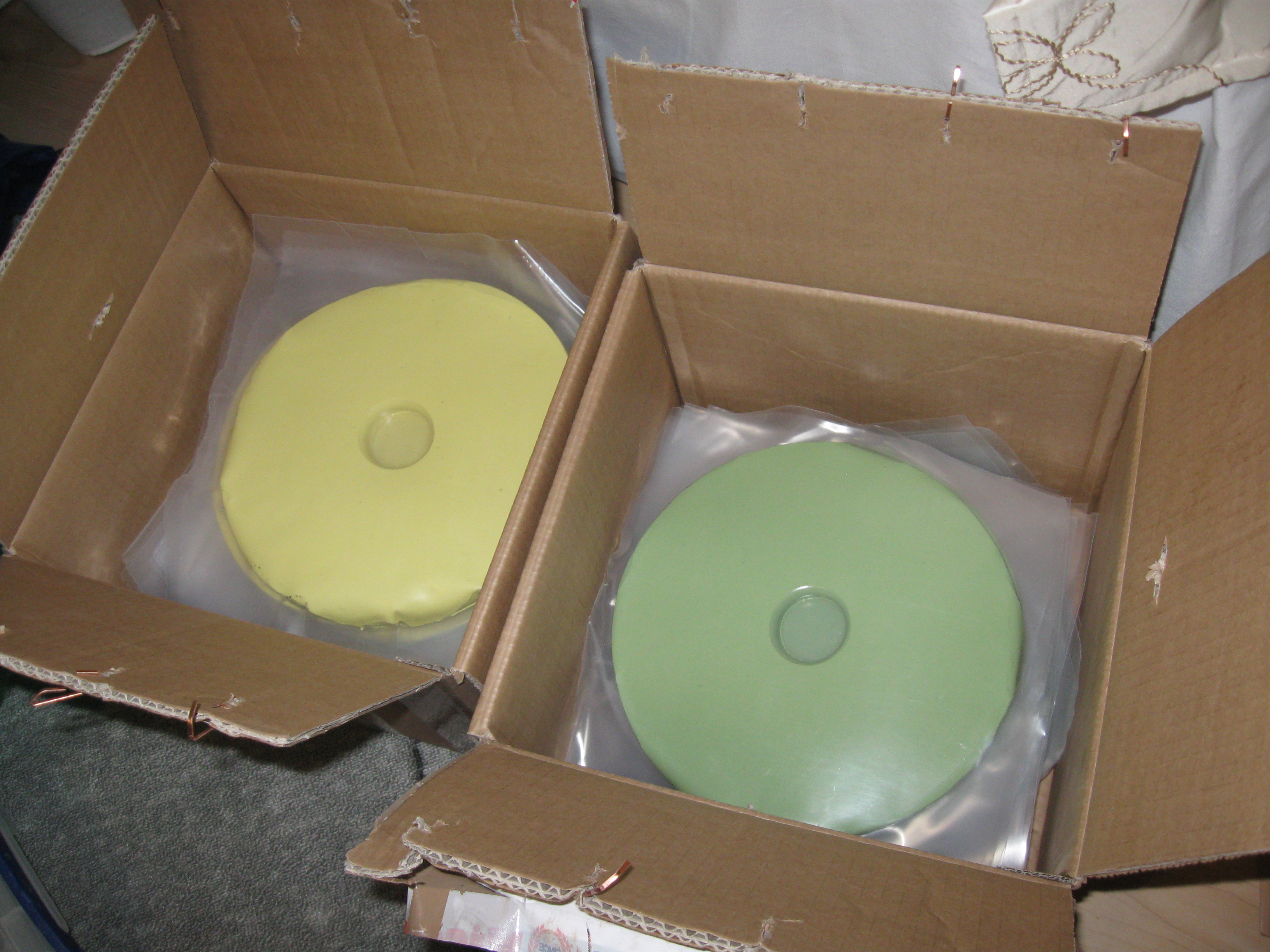

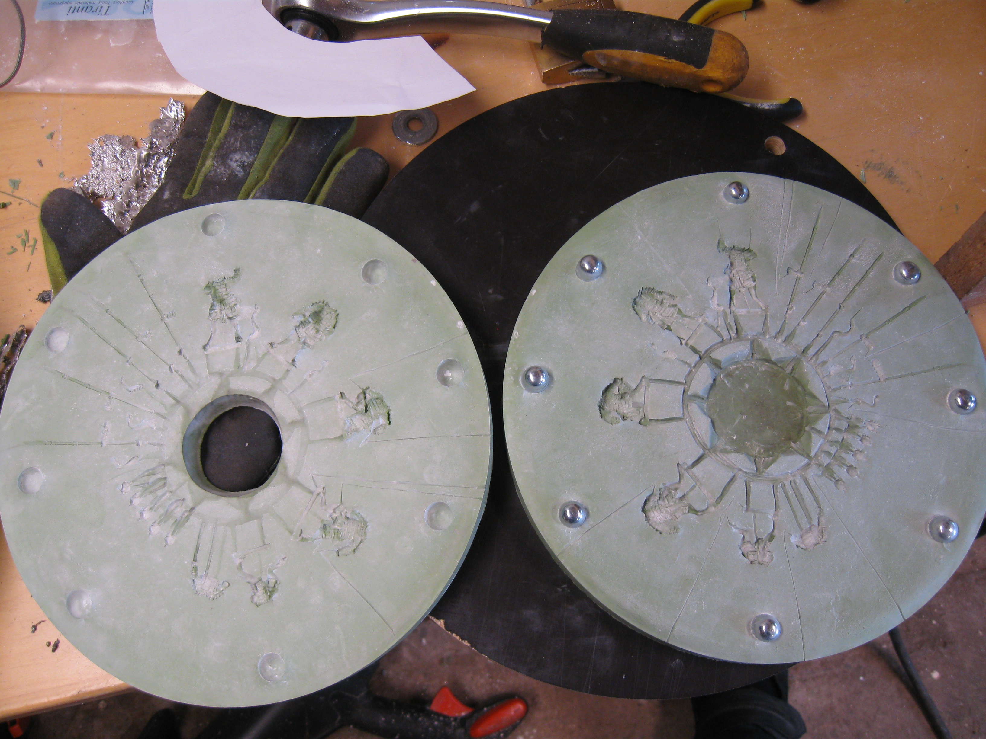

Pari viikkoa sitten saapui Italiasta asti tilaamani muottikumi. Alunperin yritin hankkia kumia Englannista, mutta sieltä en saanut sähköposteihin vastausta.
Nämä minä tilasin täältä: http://www.nicem.it/en/ . Keltainen silikonikumi on 180 asteessa vulkanisoituvaa kumia, jota käytän tuotantomuottien tekemiseen. Vihreä kumi vulkanisoituu jo 90 asteessa, joten siitä teen master muotit. Ostin kaiken kaikkiaan 5 paria keltaisia ja 5 paria vihreitä muotteja. Nämä maksoivat n. 400€

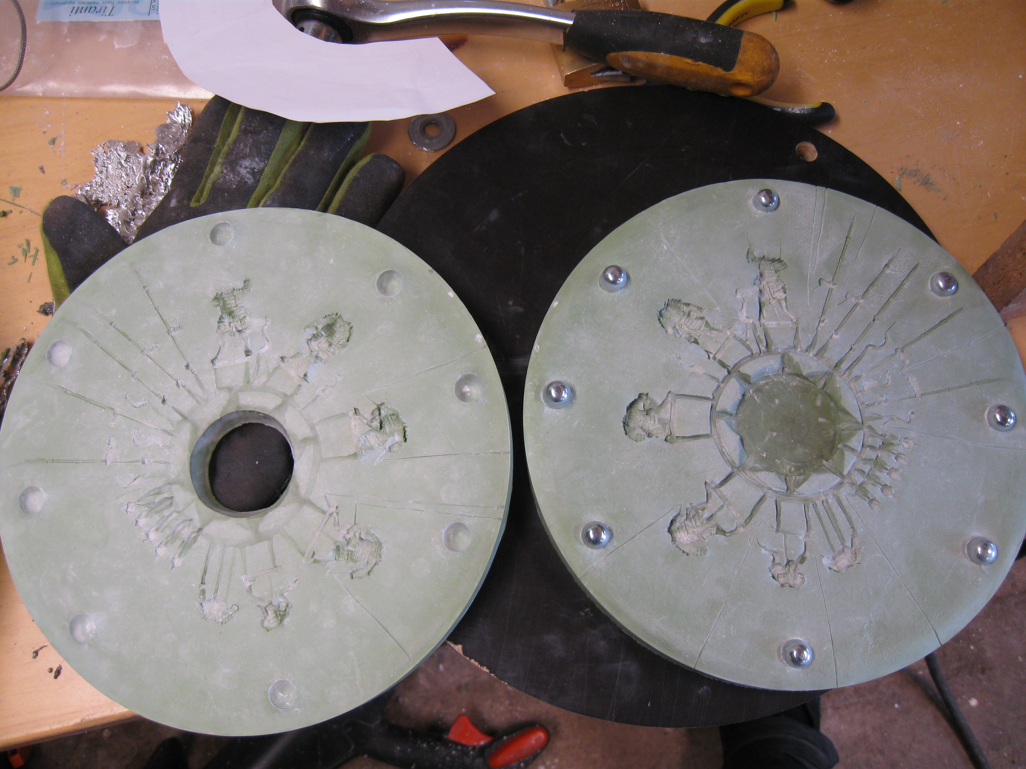

Tässä kuvassa on keihäsmiesten master muotti vulkanoitumassa. Vulkanoinnissa kumi laajenee ja kotelossa paine kasvaa korkeaksi. Tästä syystä tämä kotelo on tehty paksusta teräksestä ja se on laitettu usealla pultilla lujasti kiinni. Silti kumi pääsi vähän pursuamaan saumoista pihalle.
Muottia vulkanoidessa jännitti paljon, koska en yhtään tiennyt, että miten se onnistuu ja pahimmassa tapauksessa usean kuukauden työ olisi voinut tuhoutua, mutta onneksi muotit näyttivän onnistuneen hyvin.

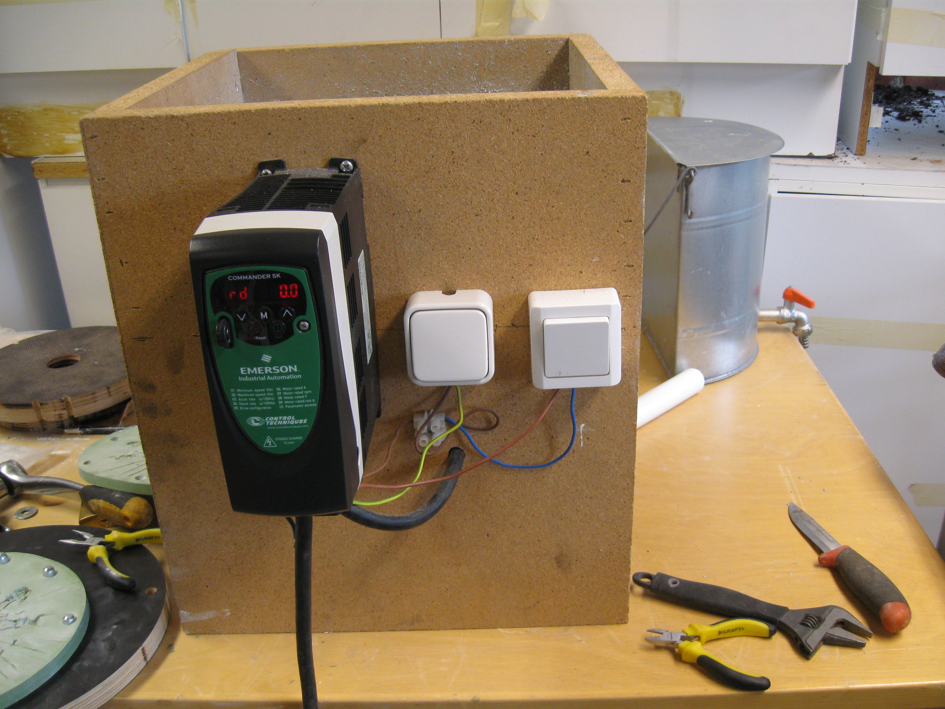

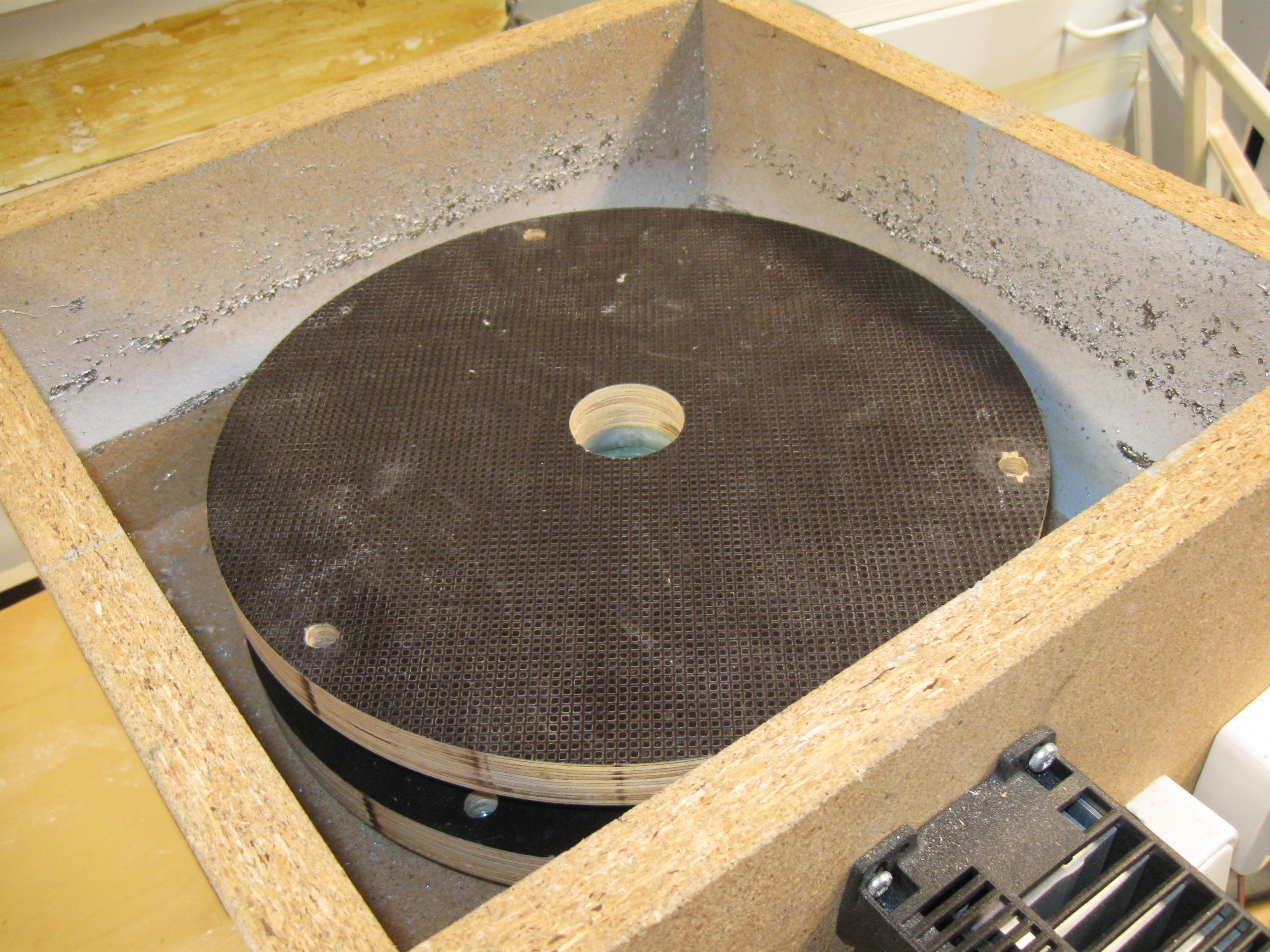

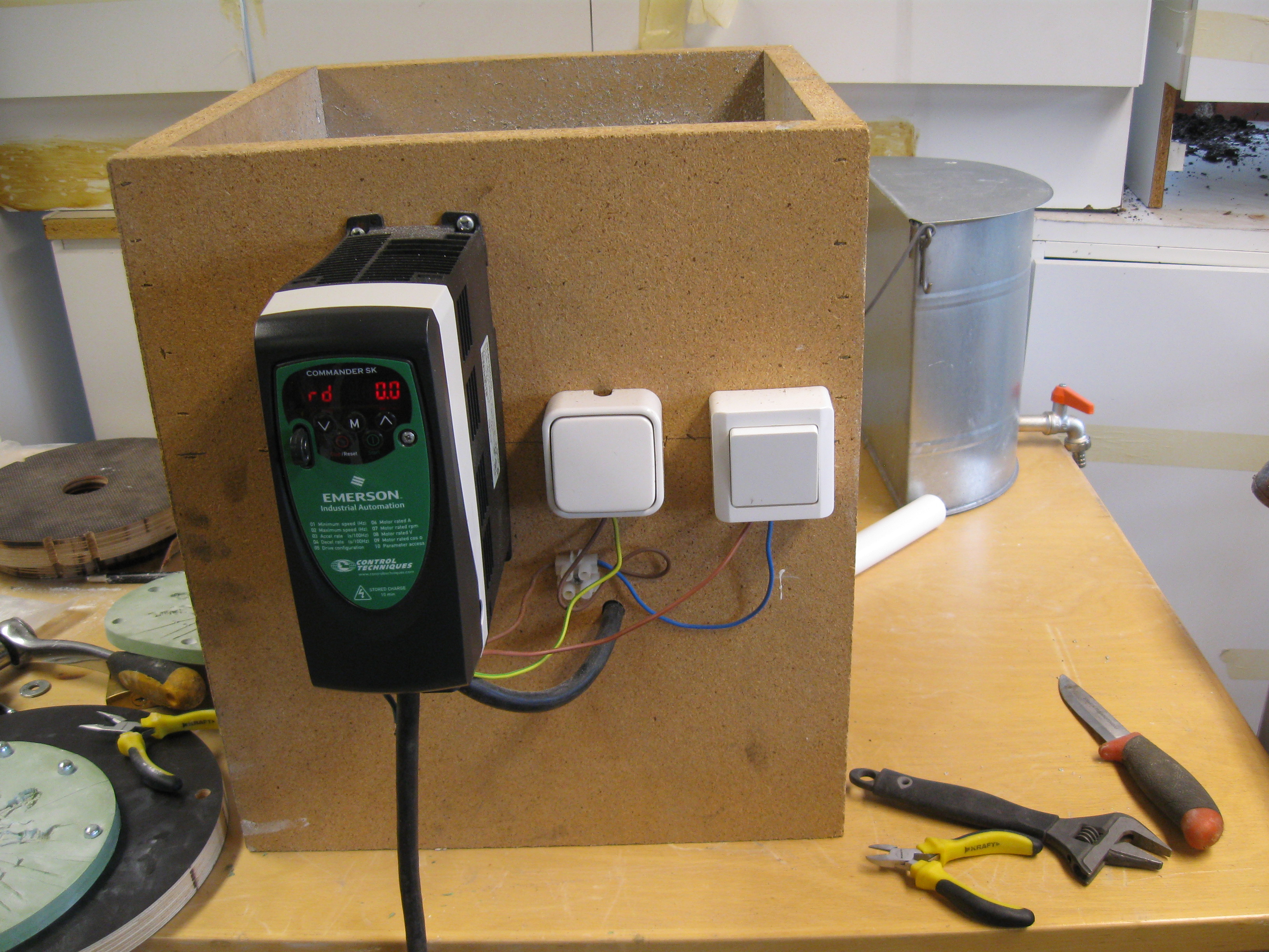

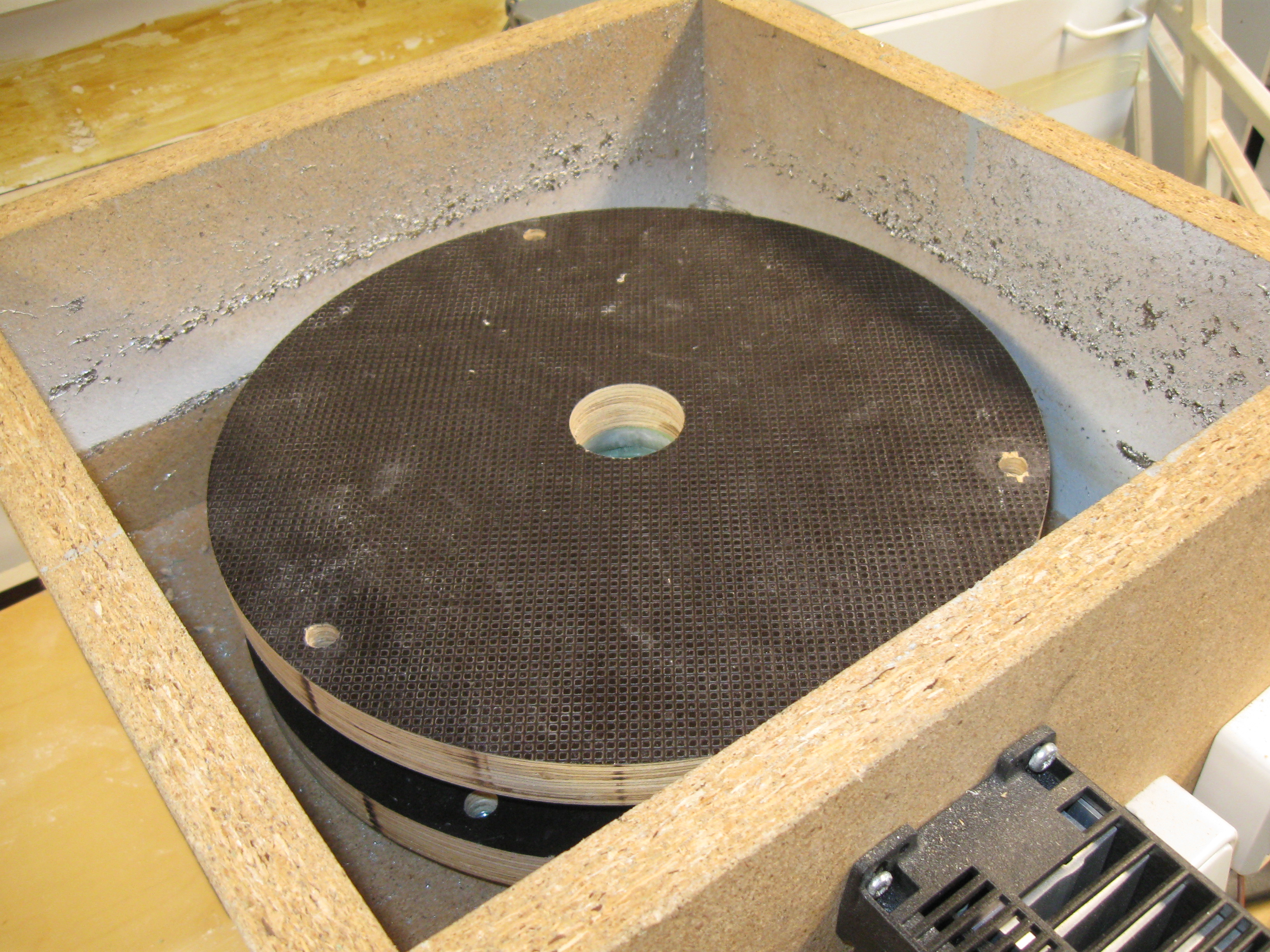

Tässä on minun spincster:
Tuo vihreä kotelo on taajuusmuuttaja, joka säätää moottorin pyörimisnopeuden. sen vieressä olevista kytkimistä toinen aktivoi taajuusmuuttajan ja toinen säätää moottorin pyörimissuunnan.
Tämä siis pyörittää muottia ja tuohon keskellä olevaan reikään kaadaan sulan metallin ja pyörimisen aiheuttama keskipakovoima työntää metallin nopeasti muotin joka kohtaan. Ensimmäiset valamis yritykset eivät onnistuneet mutta pyörimisnopeutta lisäämällä ja metallin lämpötilaa nostamalla sain valut viimeinkin onnistumaan. Muottiakin piti useaan kertaa muokata kaivertamalla metallille paremmat kulkureitit.
Metallin sulatamisen teen liedellä, joka ihan toimiva keino, mutta sillä tavalla on hyvin vaikeaa säätää metallin tarkkaa lämpötilaa.

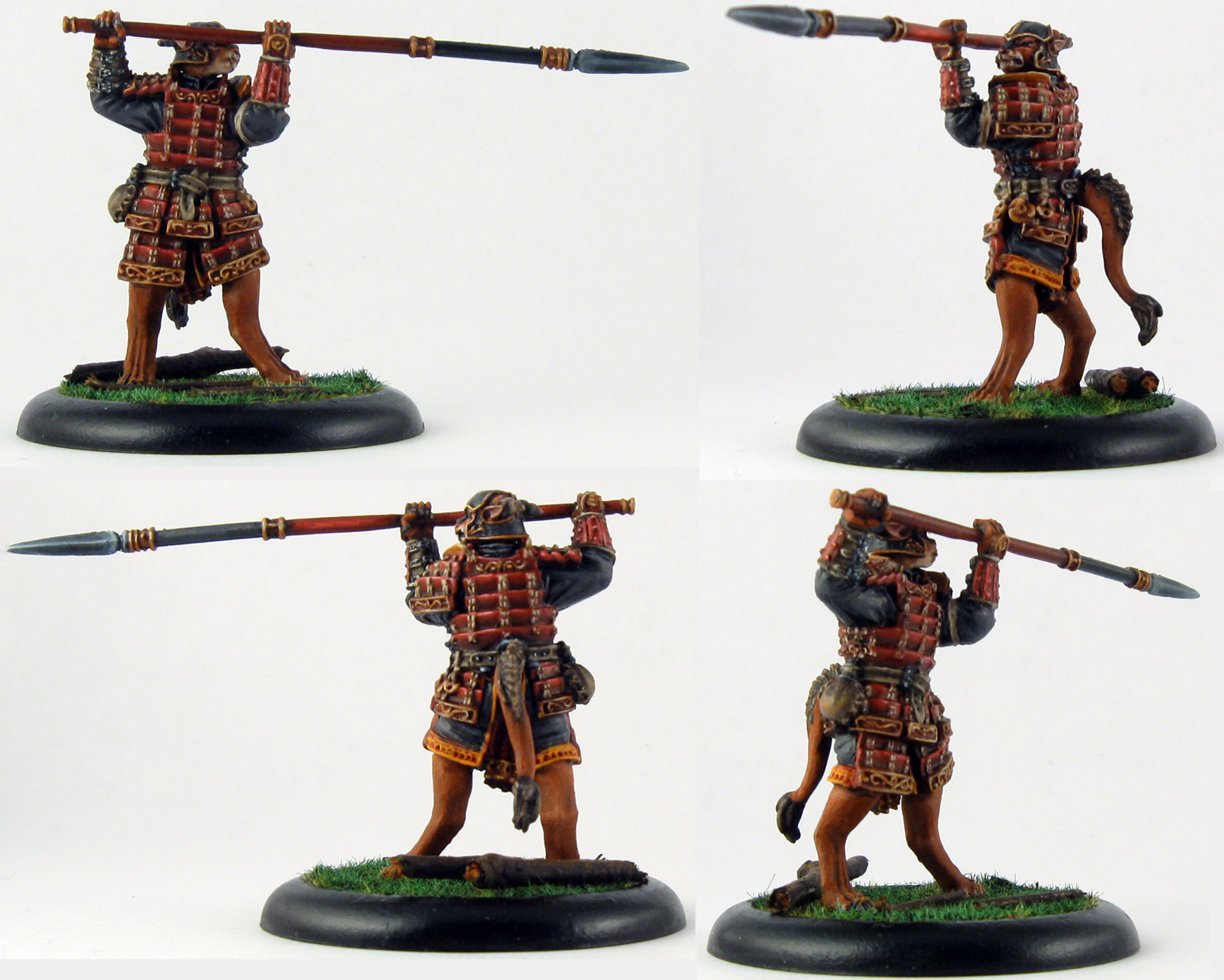

Re: Miniatyyripelinkehitys - 1.8 Maalatut keihäsmiehet

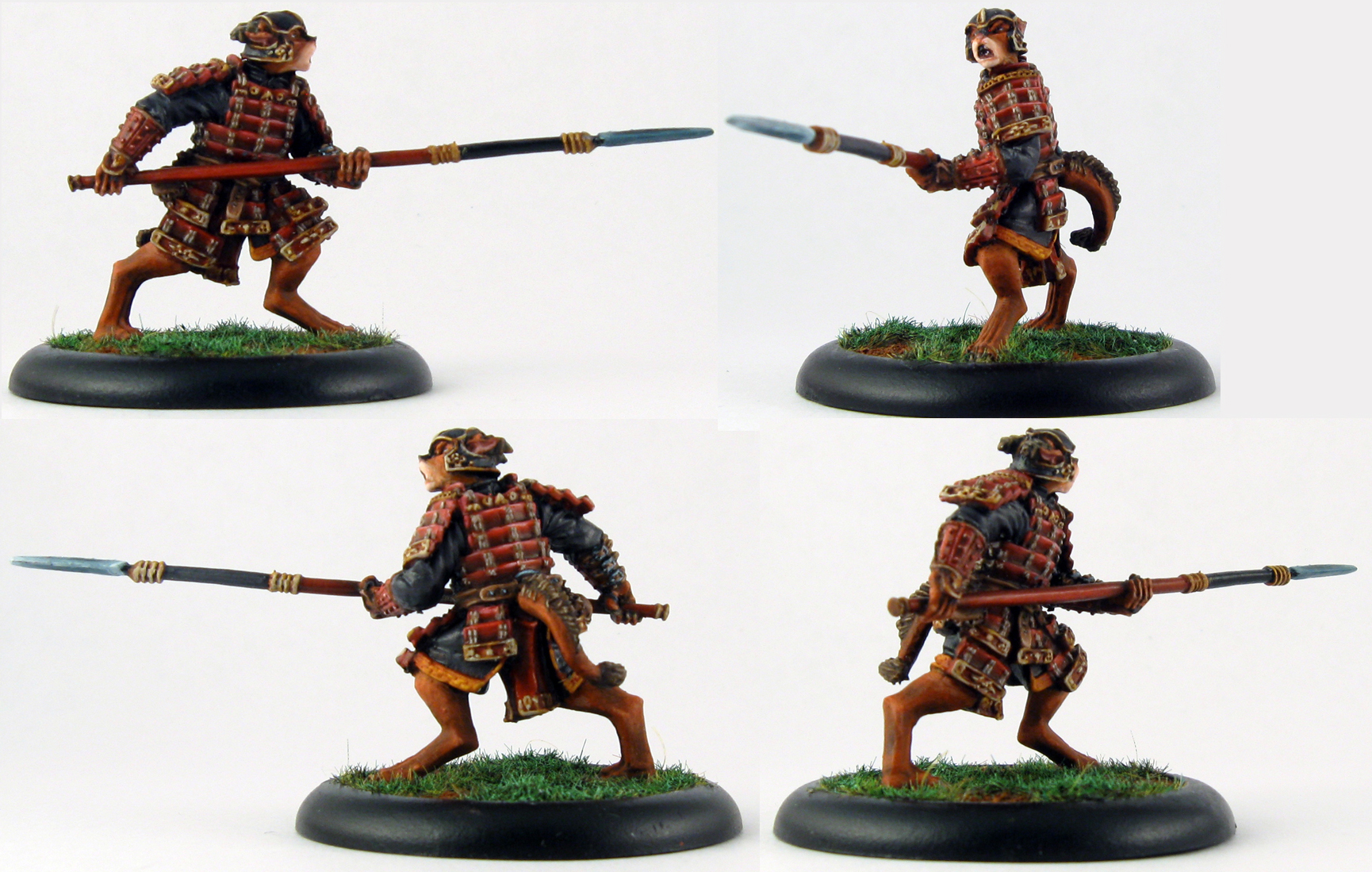

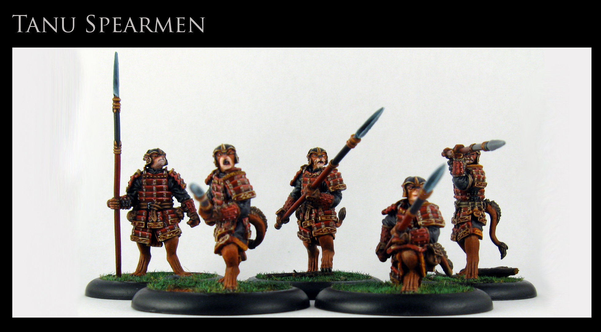

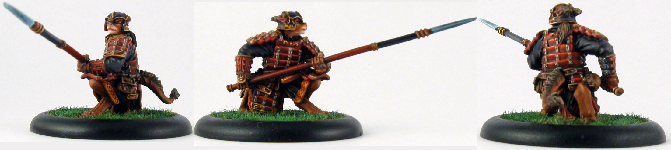

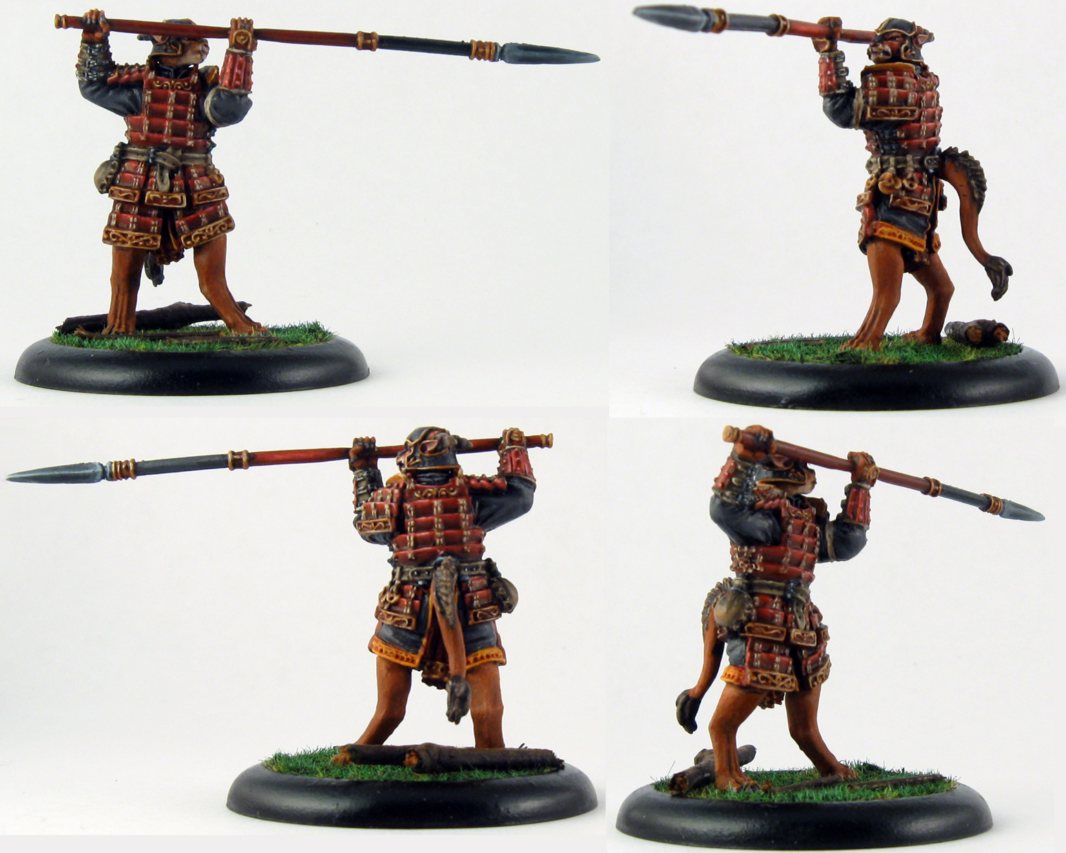

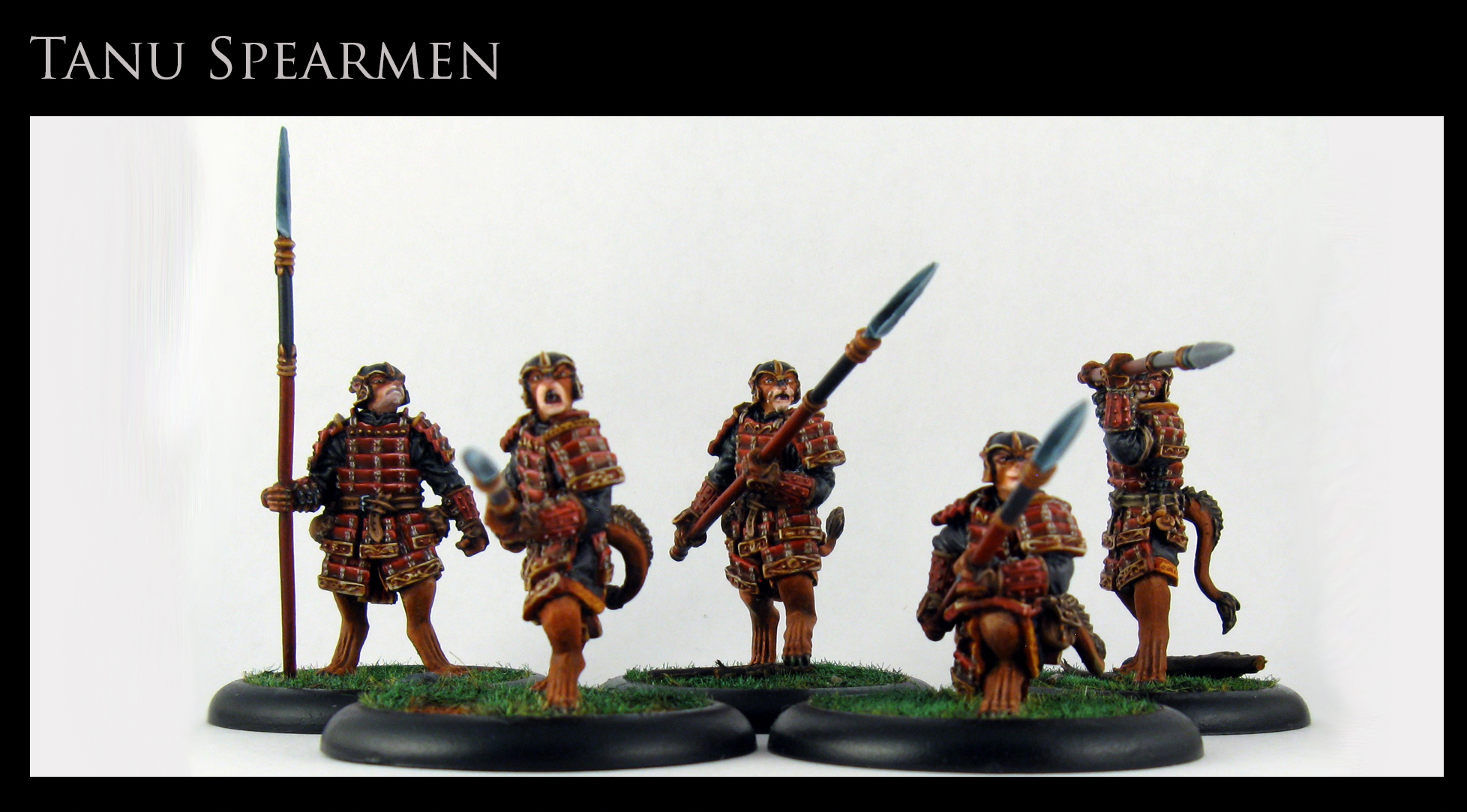

Tässä on nyt nämä kehäsmiehet maalattuna. Valitettavasti eivät menestyneet Ropeconin maalauskilpailussa, mutta kilpailun taso oli todella korkea, niin en voi sanoa ollevani pettynyt. Baset jäivät kiireessä melko yksinkertaisiksi, mutta muuten olen hyvin tyytyväinen lopputulokseen.
Täytyy sanoa, että nämä figut olivat äärimmäisen työläitä maalata, koska nämä figut ovat täynnä pieniä yksityiskohtia.
Kuten ensimmäisestä kuvasta huomaatte, niin olen päättänyt että näitä olentoja kutsutaan nimellä "Tanu". Nimien keksiminen on minulle todella haastavaa. Minä käyn läpi useita eri nimi ideoita ja en osaa tehdä päätöksiä, koska kaikki nimet kuulostavat aina niin typerälle. Halusin, että näiden olentojen nimi on lyhyt ja helposti lausuttava, joten "Tanu" täyttää ainakin nämä kriteerit, mutta en ole ihan varma tästäkään nimestä.

Aziz the combat fighter kirjoitti: Ti 01.08.2017 21:47
No tiedät ketä syyttää tästä ;).
Nää on kyllä upeasti maalattuja! Kulta ja punainen miellyttää ainakin mun silmää. Toki basen yksinkertaisuus vähän lässäyttää tunnelmaa, harkitsisin ehkä niiden uudelleenväsäämistä.
Toi nimi toimii ainakin mun korvaan. Tauno olis toinen vaihtoehto mut ehkä tää sopii paremmin kansainvälisille markkinoille.

Tosi siistejä, ostan heti yhden maalattavaksi kun mahdollista!
