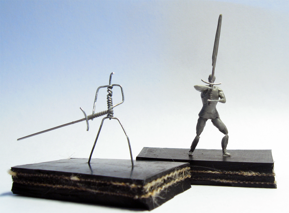

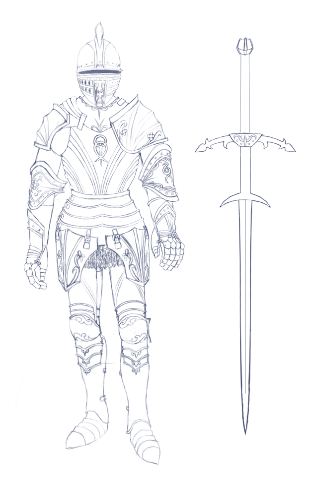

Olen viime aikoina keskittynyt figujen valamiseen, jotta saisisin sen sujumaan ongelmitta. Mutta nyt olen aloittanut taas jatkanut uusien figujen veistämistä. Tällä kertaa aion esittää täällä koko figun veistämisen vaiheet alusta loppuun.
Ennen kuin aloitan veistämisen, niin minä piirrän ensin suunnitelman, johon hahmottelen kaikki yksityiskohdat. Tämän lisäksi minä piirsin muutamia luonnoksia, joissa yritin suunnitella näiden figujen asentoa. Tämän haarniskan suunnittelussa halusin yhdistää erilaisia myöhäiskeskiajan levyhaarniskoja. Tavoitteena oli saada tämä haarniska näyttämään käytännölliseltä ja että se suojaa tehokkaasti.
Ensimmäiseksi minä tein 0.6mm paksusta rautalankasta rungon miniatyyrille. Tässä vaiheessa pitää olla tarkkana, että mittasuhteet pysyy kohdillaan. Tässä käytin apuna digitaalista työntömittaa, jolla mittasin jokaisen ruumiinosan 0,1 mm tarkkuudella. Pitkien ja ohuiden esineiden (esim. miekan) runkona käytin lujempaa 0,7mm paksuista teräslankaa, koska muuten se taipuu liian helposti.
Tämän rungon päälle aloitin hahmottelemaan karkeasti figun muotoa. Tässä vaiheessa ei kannata huolehtia yksityiskohdista ollenkaan. Tarkoituksena on vain saada tehtyä yksinkertainen hahmon muoto, jonka päälle voi aloittaa yksityiskohtien skulptaamisen.
Greatswords WIP.png (1011.85 KiB) Katsottu 1699 kertaa
Seuraavaksi jatkan vielä hahmottelua kunnes nämä alkaa jotenkin muistuttaa suunniteltua figua.

Tuosta levyhaarniskasta yksi pointti. Kuvassa kyynärpään kohdalla oleva levy on kainalon puolella(?), vai olenko väärässä? Lisäsuojalevyn oli oltava kyynärpään puolella, jotta käden liikkuminen oli vapaata.
Re: Miniatyyripelinkehitys - 5.9. Greatswords WIP 1#
Hienoa jälkeä. Kiva nähdä suunnitteluvaiheita.
Olet tosi hyvä piirtäjä myös, ja näkee, että olet tutkinut panssareita. Kyynärsuojat tosiaan pitäisi saada kyynärpään puolelle ja kädelle tilaa liikkua. Voit myös miettiä, olisiko reisissä panssarointi myös takana. Täysin haarniskoitu soturi tekee vähän huonon valinnan, jos jättää takareiteen miekan mentävän aukon. Tosin käsittääkseni myös tuollaisia jalkapanssarointeja näkyi joskus panssarityyppien kehittymisen ja vaihtumisen aikoina. Mutta pääasiassa joko jalat kokonaan avoimet takaa, tai kokonaan suljettu panssariin.

BurnTheInquisition kirjoitti: Ke 05.09.2018 15:34 Tuosta levyhaarniskasta yksi pointti. Kuvassa kyynärpään kohdalla oleva levy on kainalon puolella(?), vai olenko väärässä? Lisäsuojalevyn oli oltava kyynärpään puolella, jotta käden liikkuminen oli vapaata.
Juu. Näinhän sen pitää olla. Minun piirtämistaito on vähän rajallinen, joten näissä luonnoksissa on melko paljon pieniä virheitä.
ile kirjoitti: To 06.09.2018 12:10 Voit myös miettiä, olisiko reisissä panssarointi myös takana. Täysin haarniskoitu soturi tekee vähän huonon valinnan, jos jättää takareiteen miekan mentävän aukon. Tosin käsittääkseni myös tuollaisia jalkapanssarointeja näkyi joskus panssarityyppien kehittymisen ja vaihtumisen aikoina. Mutta pääasiassa joko jalat kokonaan avoimet takaa, tai kokonaan suljettu panssariin.
Minä käytin tämän haarniskan suunnittelussa pohjana milanilais tyylistä levyhaarniskaa, jossa jalat ovat suojattuna vain etupuolelta.
http://pics.myarmoury.com/pb/1480Klinge ... rlin4b.jpg
En tiedä, että kuinka hyvä tuollainen haarniska oli, mutta luulen että milanilaiset tiesivät mitä tekivät :D
Einoin kirjoitti: To 06.09.2018 12:54 Mietityttää hieman onko tämä ritari (palkkasoturi?) liian historiallisen näköinen ja low fantasy. Vastassa tällä on kuitenkin koiramiehiä. Onko tässä tyyli ristiriitaa vai haluttu kontrasti fantasian ja historiallisen välillä? Olisiko jokin liioiteltu elementti hyväksi? Jokin ritarikunnan merkki tai erikoisempi kypärä kenties? Esimerkiksi Petri Hiltusen Praedor sarjan ritarit joilla on erikoisia kypäriä, mutta varustus on muuten hyvinkin historiallisen levypanssarin näköistä.
Minä yritän saada jonkinlaisen tasapainon high- ja low fantasyn välille. Kieltämättä tamä haarniska on hyvin historiallisen näköinen, mutta kokonaan uudenlaisen levyhaarniskan suunnittelu on todella haastavaa. Fantasiassa suurinpiirtein kaikki levyhaarniskat ovat enemmän tai vähemmän epäkäytännöllisiä tai niissä suojauksen kannalta huomattavia puutteita. Kenties voisisin kokeilla lisätä tähän jotain mielikuvituksellista ja minulla on joitain ideoita. Pitääpä katsoa, jos tuosta Praedor sarjasta saisi jotain inspiraatiota. Kiitos vinkistä!

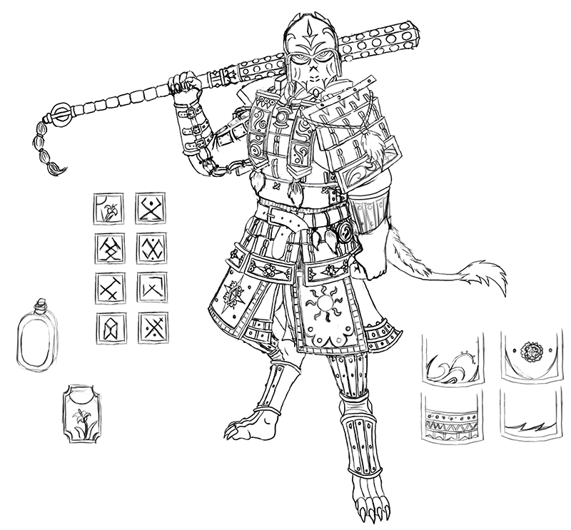

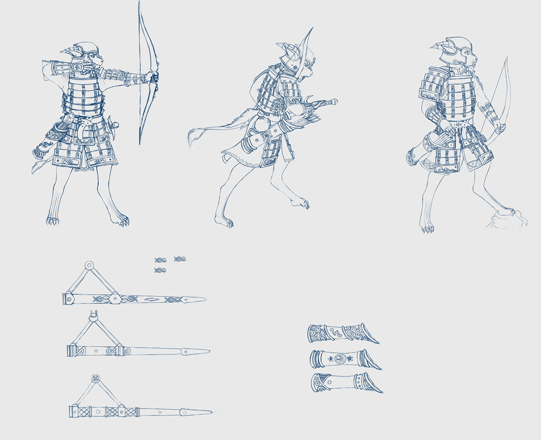

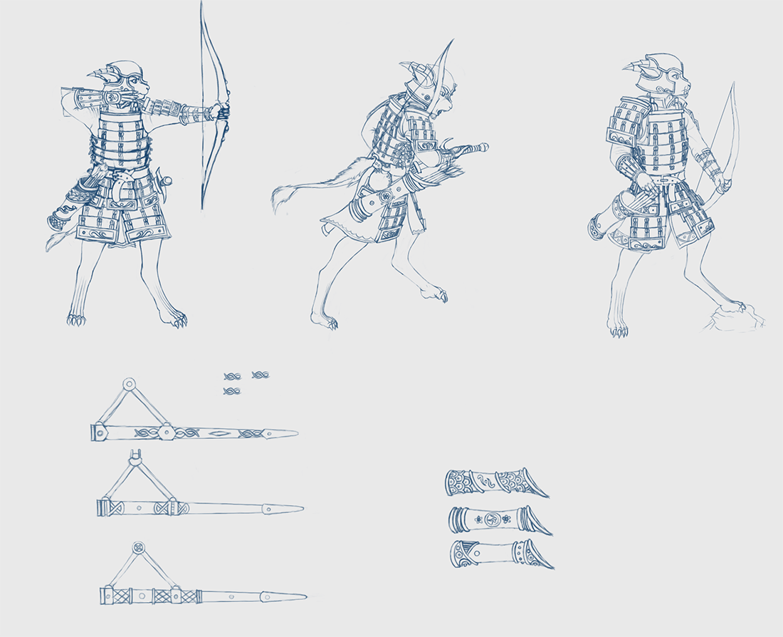

Minun luonnokset ovat vähän kadoksissa, kun en ole järjestellyt minun tiedostoja mitenkään loogisesti, mutta löysin kuitenkin jousimiesten ja soturi munkin luonnokset.
Warrior Monk.png (288.63 KiB) Katsottu 1549 kertaa

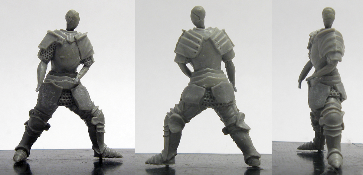

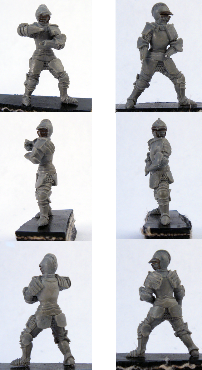

Viime kuun aikana en jatkanut näiden figujen veistämistä, koska keskityin taas enemmän valamiseen. Tavoitteena oli saada valaminen onnistumaan ilman suurta määrä epäonnistuneita valuja. Ongelmana oli, että sulametalli ehti jähmettyä ennen kuin se ehti täyttää muotit kunnolla. Yritin lisätä spincasterin kierrosnopeutta ja se auttoi hieman, mutta se myös aiheutti muita valuvirheitä.
Ratkaisu löytyi kahdesta asiasta. Ensin hankin metallin sulattamiseen laitteen, jonka avulla sain säädettyä metallin lämpötilaa juuri sopivalle tasolle. Aikaisemmin sulatin metallin kattilassa tavallisella liedellä, jolloin metalli saattoi jäädä liaan viileäksi. Tämän lisäksi lämmitin muotteja uunissa 90 asteessa puolituntia ennen valamista. Tämän jälkeen valut onnistui täydellisesti ja yksityiskohdista tuli yhtä hyviä kuin alkuperäisessä mallissa.
Minä olen nyt jatkanut näiden hahmojen veistämistä parin viikon ajan ja ne ovat edenneet melko hyvin. Nämä ovat hieman haastavia hahmoja, koska en ole ennen veistänyt tällaista levyhaarniskaa. Monesti huomasin, että veistämäni haarniska rajoittaisi liikaa hahmon liikkumista. Lopulta löysin kuvia ja videoita haarniskoista, jotka esitti tarkasti, että miten moneen levyyn eri osat on jaettu ja miten niiden on tarkoitus liikkua.
Aluksi hahmottelin näiden figujen muodon karkeasti ilman mitään yksityiskohtia. Tässä vaiheessa jätin käsivarret veistämättä, koska muuten ne ovat vain tiellä ja hankaloittaa haarniskan veistämistä. Miekatkin ovat tässä vaiheessa vain hankaloittamassa veistämistä, joten lisään ne vasta loppuvaiheessa.
Tämän jälkeen keskityin vain yhteen hahmoon, koska levyhaarniskan veistäminen on minulle vielä uutta. Tässä vaiheessa hahmottelin levyhaarniskan tarkemmin, mutta en vielä lisäännyt mitään pieniä yksityiskohtia. Tavoitteena on vain veistää niin, että kaikki haarniskan levyt ovat oikean kokoisia ja muotoisia. Tämän jälkeen voin aloittaa pienien yksityiskohtien veistämisen.
Seuraavaksi veistän toisen hahmon tähän vaiheeseen, jonka jälkeen teen vielä pieniä viimeistelyjä ennen kuin siirryn yksityiskohtien veistämiseen.

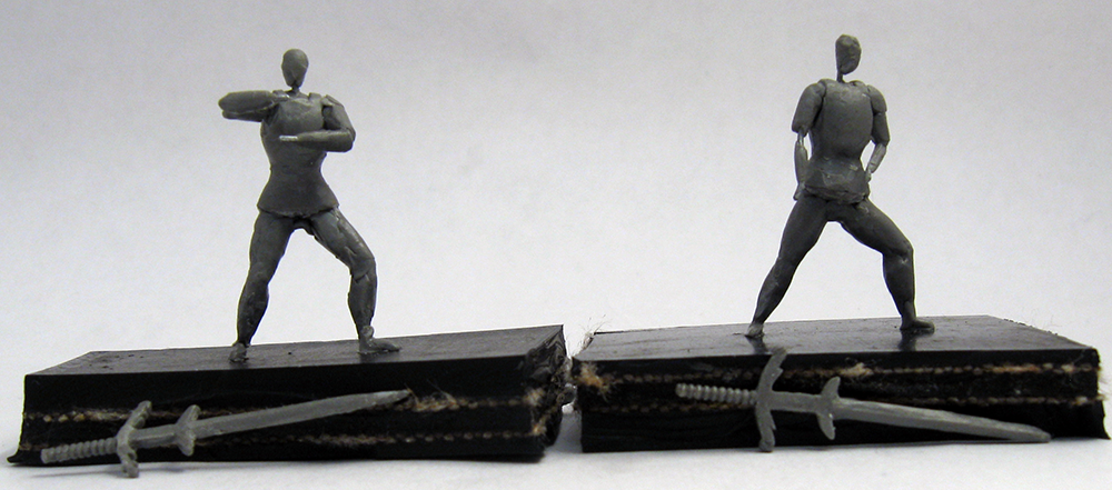

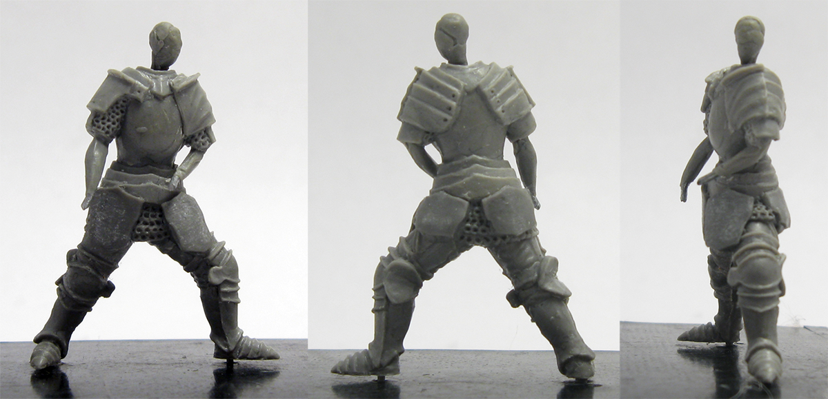

Edellisestä päivityksestä on ehtinyt vierähtää jo melko paljon aikaa. Tämä projekti on edennyt sinä aikana melko hitaasti, mutta olen viimeinkin saanut jatkettua veistämistä. Edellisessä päivityksessä mainitsin, että sain ratkaistua valamiseen liittyneet ongelmat, mutta valuja tarkemmin tutkittua huomasin, että monesta löytyi vieläkin pieniä valu virheitä. Ongelmana on todennäköisesti se, että valukoneen kierrosnopeus ei riitä työntämään metallia riittävän voimakkaasti. Moottorista löytyisi tehoja suuremmalle kierrosnopeudelle, mutta koska laite on itse käsintehty, niin se ei ole täydellisesti tasapainotettu, joten korkeilla kierrosnopeuksilla se alkaa tärisemään hyvin voimakkaasti.
Tätä ongelmaa yritin korjata viime kuukausien aikana, mutta en onnistunut siinä. Päätin lopulta tilata kunnollisen valukoneen, mutta nämä laitteet ovat usein hyvin kalliita (maksaaavat yli 5000 euroa) ja halpoja malleja ei ole kovin montaa saatavilla. Ensimmäisenä vaihtoehtona oli spinboxcasting.com , joka valmistaa halpoja 599 puntaa maksavia laitteita, mutta ne ovat olleet jo kauan loppuunmyytynä ja heillä on ollut ongelmia uusien valmistamisessa. Lopulta päädyin tilaamaan Tiranti:lta heidän C300 Centricast koneen, joka maksoi yli 1200 puntaa (n.1500 euroa). Se on tällä hetkellä vielä tulossa, joten en ole vielä päässyt kokeilemaan sitä, mutta toivottavasti sillä valaminen onnistuu.
Miniatyyrien veistoa olen jatkanut niin, että olen veistnyt molemmat hahmot samalle tasolle. Tällöin voin vertailla hahmoja toisiinsa ja varmistaa, että molemmat pysyy samoissa mittasuhteissa. Nämä hahmot ovat vieläkin olleet haastavia sculptata, mutta ei kuitenkaan mitään mahdottomia, vaikka levyhaarniska onkin melko monimutkainen.
Seuraavaksi aloitan pienten yksityiskohtien veistämisen. minä etenen yksi osa kerrallaan veistäen paljon pieniä koristeita ja teen pieniä korjauksia eri haarniskan osien muotoon ja kokoon, jos löydän virheitä.

Re: Miniatyyripelinkehitys - 22.2. Greatswords WIP 3#
Törmäsin tähän nyt ja pakko sanoa, että aivan mieletöntä jälkeä! Erityisen paljon pidän siitä, että miniatyyrien asennot ja varusteet ovat dynaamisia ja käytännöllisiä. Samuraihenki välittyy todella hyvin!
Ja todella kiva, että jaat koko prisessin!
