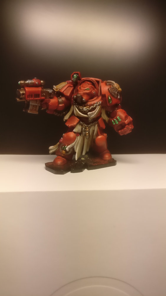

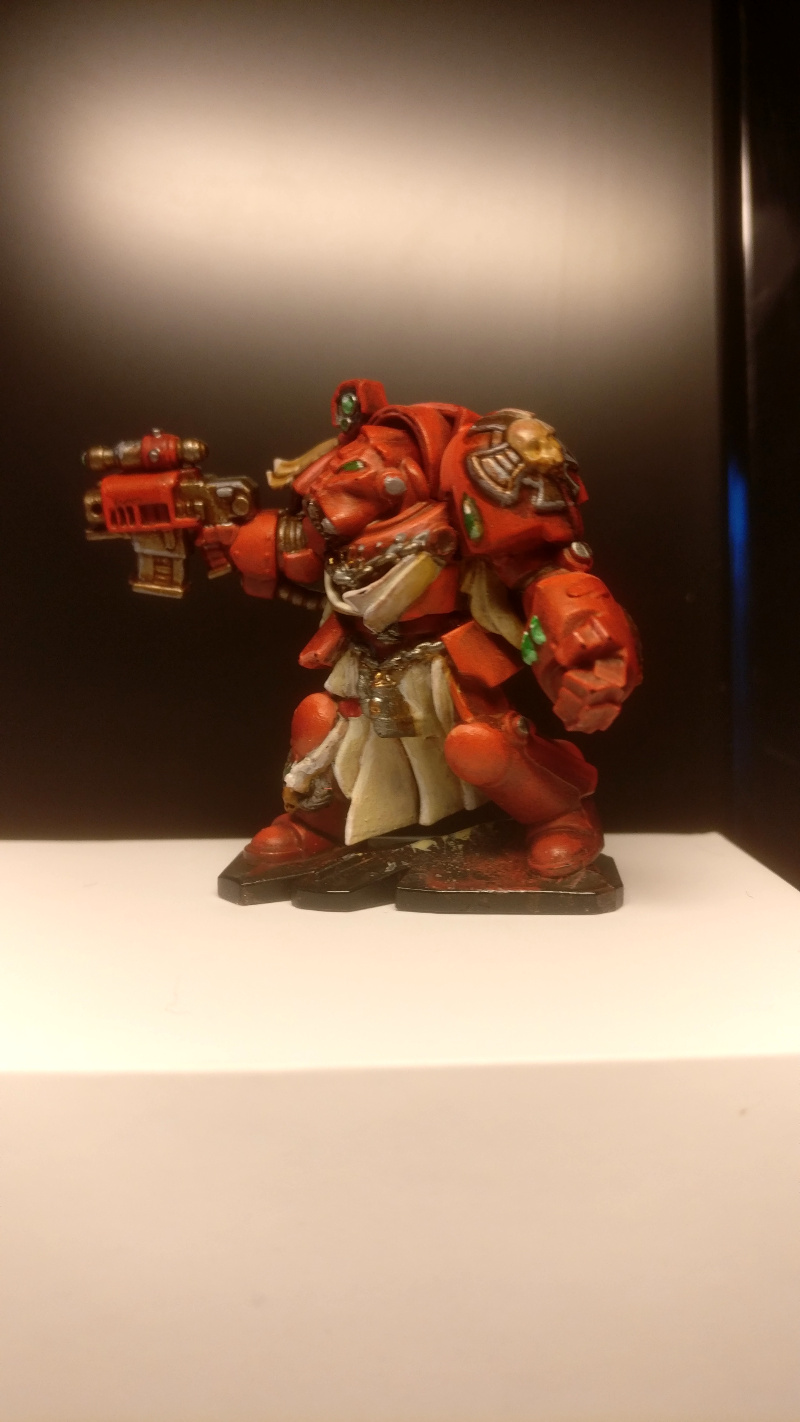

Pienen harkinnan jälkeen tuli ostettua Space Hulk niminen lautapeli. Eipä ollut afrikan tähteä kummoisimmista lautapeleistä kokemusta, joten ajattelin viihdyttää itseäni ja ystäviäni mahdollisten lautapeli iltojen merkeissä. Laatikostahan löytyi sitten vaikka mitä jännää sekä tietenkin erittäin hienot Terminaattorit ja Geeniennäpistelijät. Kuukausi ostamisen jälkeen mietin, että kyllähän nämä figut pitää varmaan maalatakin. Eikun paikalliseen erikoisliikkeeseen ja myyjän avustuksella muutama Citadelin ämpäri mukaan(tarkalleen ottaen 7 eri maalia on käytetty).
Aikaisempaa kokemusta figujen maalauksesta ei ollut, joten pikainen oppimäärä foorumeilta ja Youtubesta aivoihin ja eikun hommiin. Tarkoitus olisi maalata jokainen pelin mukana tullut figuuri ja laitella tänne, että mitä on saanut aikaan ja tapahtuuko kehitystä maalauksen osalta.
Ensimmäisenä uhriksi jouti Veli Lion ja lopputulos on tässä. Yksi todella pieni pensseli olisi seuraavaksi hakusessa, jotta ei tulisi niin tuhruisiä jalokiviä(vihreät) ja "silmät" yms. todella pieniä kohtia. Myös korostukset vaatii hieman opettelua sekä maalin tasainen levittäminen. Pitää katsoa jos saisi kaverilta järkkärin lainaan, parempien kuvien toivossa...
Vinkkejä, risuja sekä ruusuja saa antaa ja olisi jopa toivottavaa.

Onnittelut hienosta pelivalinnasta, ja ihan hyvältähän toi nappi näyttää ekaksi tuotokseksi! Kuvasta saa vähän huonosti selvää mitä tekniikoita on käytetty, ehkä drybrushaamista? Sellaisilla perustekniikoilla kuin wash, drybrush ja edge highlight pärjää jo pitkälle melkein minkä tahansa figun kanssa.
Millaista pohjamaalia käytit? Yksi hyvä nopeutuskeino on sprayata musta pohjamaali ja drybrushata siihen päälle noi punaiset panssarit, niin että syvennyksiin jää mustaa näkyviin. Figuissa varjostuksia on hyvä ylikorostaa, että värit eivät puuroudu katseluetäisyydeltä, eli kaikki kolot olisi hyvä maalata tummaksi ja kaikki ulokkeet perusväriä vaaleammaksi. Samoin käytännössä kaikissa kohdissa missä väri vaihtuu (esim. noi koristeet punaisen panssarin keskellä) olisi hyvä olla ympärillä tumma reunus (mustakin kelpaa). Tässä on koulukuntia, mutta mun mielestä on parempi ylikorostaa kuin alikorostaa. Punaisen highlightaamisessa kannattaa väriä vaalentaa oranssin suuntaan, ettei tule pinkkiä.
Pensselin käytöstä sanoisin että tärkeintä on saada tuntuma siihen, miten paljon maalia (yleensä ei paljon) ja miten märkä suti missäkin tekniikassa tulee olla. Se määrittää pitkälti millaista jälkeä syntyy. Jos halutaan tosi pientä jälkeä, pensselin on hyvä olla melko märkä, ettei maali kuivu siihen matkalla. Pensselit kannattaa myös pitää aina puhtaana, niin että maalia on vain karvoissa. Kuivunut maalikerros karvan ja varren välissä saa sen heti harottamaan. Maalaamisessa on yhtä paljon kyse tiedosta kuin taidosta, eli kannattaa tosiaan tutustua ohjemateriaaleihin niin kuin teitkin. Jos paikallisen erikoisliikkeen myyjältä saa käytännön opetusta niin sitäkin kannattaa hyödyntää.
Toivottavasti oli jotain apua ja onnea urakkaan :)

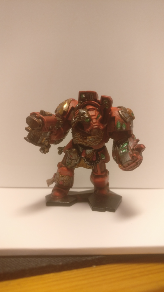

Kiitoksia vinkeistä.
Työjörjestys oli kutakuinkin tämä:
-armypainter musta primeri
-punanen base koko hahmoon paitsi tykkiin
-metalli base pyssyyn
-ruskea washi
-kokeilin korostaa oranssihtavalla maalilla
-sitten kokeilin drybrushata samalla värillä
-taisin vielä levittää hieman washia päälle
-lopuksi noita detailja ja joihinkin niistä laitoin vielä washia päälle
Todellisuudessa tuli maalattua aika paljon ylimääräistä ja piti palata välillä taaksepäin ja maalata joku kohta uudestaan. Pitää ehkä tarkemmin pitää silmällä maalaus järjestystä.
Pensseliä olen aina vähän väliä dippaillut vedessä ja kuivannut paperiin. Base maali on mephiston red, jota jatkoin vedellä.

Mielestäni todella hyvää työtä ekaksi figuksi, vaikka toki edelliset kommentit allekirjoitankin. Olet käyttänyt selkeästi enemmän työvaiheita ja tekniikoida kuin keskimääräinen aloitteleva maalari. Tällä tasolla maalattu Space Hulk näyttää jo aika päheeltä pöydällä. Mut joo, jos haluaa parantaa niin niillä korostuksilla on hyvä lähteä. Esim. figun silmät ja muut vihreät osat olisivat voineet olla kirkkaampia (tai vastaavasti syvempiä, nyt ne ovat vähän hailakoita) jotta ne erottuisivat paremmin. Ja tosiaan, jos se punainen pääväri olisi drybrushattu märkämaalauksen sijaan, varjostus voisi näkyä paremmin. Vaihtoehtoisesti olisit voinut ruskean washin sijaan käyttää päävärin päälle raskasta mustaa washia, jolloin varjot olisivat myös korostuneet huomattavasti. Mutta tällaisenaankin siis ihan kivasti varjostettu mun silmään.

Yhdyn edellisiin, erittäin hyvää kamaa ja huomattavasti keskivertoaloittelijaa enemmän työvaiheita. Dippaaminen voisi olla myös hyvä vaihtoehto noiden kanssa. Täältä galleriastakin löytyy hyvä topicci ko. tekniikan pariin!
Re: Space Hulk ja aloittelevan maalarin urakka
Kun levität washin, pyyhi sormella kevyesti ylimääräiset pois. Wash jää vain koloihin mutta sormi pyyhkii uloimmat pinnat kirkkaiksi. Voit myös tökkiä washia suoraan koloihin kevyemmällä pensselillä. Jälki on parempaa, mutta hitaampaa tehdä. Toinen näppärä tekniikka on odottaa washin kuivumista ja maalata sen päälle samalla pohjavärillä, mutta varot niitä koloja.
Ruskea washi on ihan just oikea väri punasen washaamiseen. Mustan washin käyttäminen voi desaturoida värejä ja näyttää vain likaiselta.

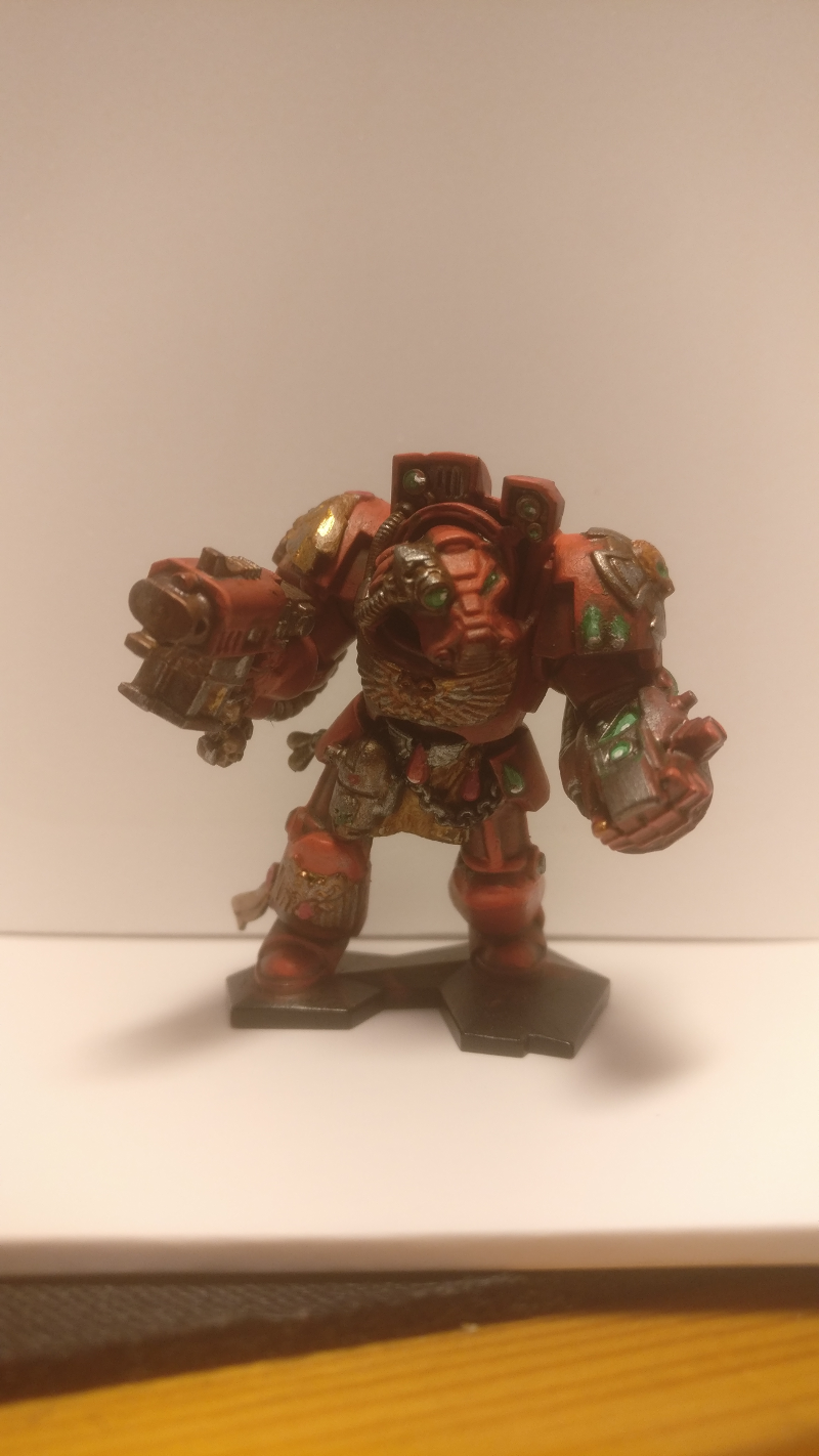

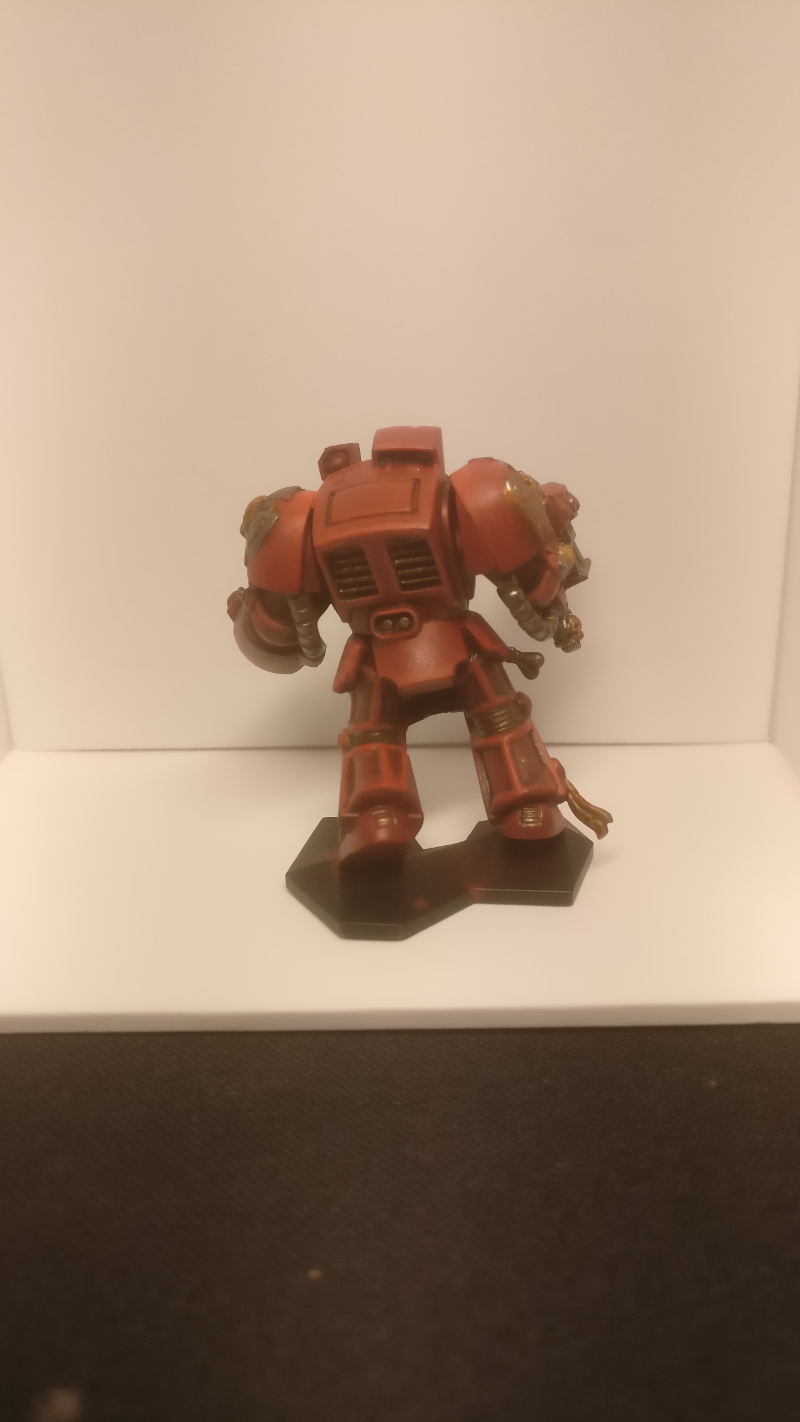

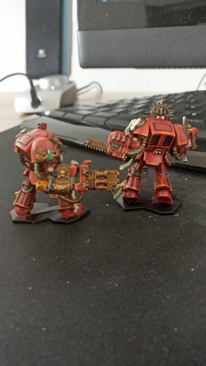

Mukavasti tuli hyviä kommentteja joiden avulla lähdin vähän taas kokeilemaan. Pitäs melkein luonnon valossa ottaa kuvia, jotta ei tulisi niin oudot värit(varsinkin metallit heijastuu yli ampuvasti).
Vähän tuli parannusta edellisee nähden. Värit levittyivät tasaisemmin(tosin olkapään jalokivet menivät hieman plörinäksi :D ) ja keskityin enemmän washaamaan sitä tarvitsevat paikat, enkä koko ukkoa yltäpäältä. Korostukset vaatii vielä työskentelyä, mutta paremmat kuin edellisessä, silmät onnistuivat jo ihan kohtalaisesti(tuntuvat vain niin pirun pieniltä kohteilta, että saa olla tarkkana).
>armypainter musta
>mephiston red päälle
>washer brown
>kuivaharjaus wildrider red
>korostuksia wildrider red
Sitten metallia, kultaa ja muutamia omia sekotuksia valkosen kanssa silmiin, timangeihin ja veripisaroita(yritin kerrostaa värejä).

Sinähän parannat jälkeä kuin sika juoksuaan! Moni juttu maalailussa on sellaista kädentaitohommaa, että se siitä kehittyy kun vaan tekee - ja tuohan näyttää sujuvan oikein mallikkaasti. :) Kyllä ne käytännön asiat siitä hiljalleen valkenee. esim. mihin osaan asti sivellintä maalillansa kastelee, mihin tukee kätensä maalatessaan, kuinka paljon maalejaan ohentelee, millä aineella maalinsa ohentelee ja millaista palettia käyttää, vai sääteleekö siveltimen maalimäärää paletin sijaan peräti omaan peukalonsyrjään pyyhkimällä - tapoja on varmaan yhtä monta kuin tekijöitäkin.
Jotain käytännönvinkkejä voi toki yrittää jaella. Esim, figuurin silmiä voi olla helpompi maalata, jos et käytä siihen siveltimen kärkeä, vaan enempi työnnät siveltimen kärjen silmän pintaa pitkin kohti silmäkulmaa (johon se suti toivottavasti tyssää ilman että se tekee suurempaa jälkeä), jolloin maalaat siveltimen harjasten lappeella siten että figun pinnanmuodot ohjailee harjakset oikealle alueelle ilman että asiaa täytyy olla niin julmetusti tihrustamassa ja harkitun tiedostetusti vapisevin käsin ohjailemassa.

Hyvältä näyttää! Silmä ja linssi onnistui hyvin, ja eri väriset alueet erottuu selkeämmin toisistaan. Jos haluaa metalleista muodot selvästi esiin, niissä on hyvä olla reippaat varjostukset. Esim. noissa kultaisissa koristeissa helpoin keino olisi maalata mustan pohjamaalin päälle metalliväri pensselin lappeella niin, että kaikki kolot jäävät mustaksi. Toinen keino on laittaa reipas musta wash päälle, ja sen jälkeen poimia vielä korkeimmat kohdat kultaisella pensselin lapetta käyttäen. Kuvien perusteella näyttää, että olisit käyttänyt ruskeaa washia koristeissa. Se toimii hyvin kullan kanssa ja vähän vähentää kiiltoa, mutta jos haluaa selvemmän varjostuksen, se vaatii yleensä rajumpia keinoja. Metallia voi myös hyvin korostaa muilla kuin metallimaaleilla. Esim. noihin aseisiin voit halutessasi koittaa kevyttä vaaleahkon harmaata drybrushia.
Jos haluat panssariin vielä enemmän korostusta, tekisin niin, että washin jälkeen drybrushaisin vielä mephiston redillä kerran. Sen päälle drybrush wild rider redillä valikoituihin kohtiin (kuvitellen, että valo tulee tietystä suunnasta tai suunnista). Sitten vielä jollain kirkkaan oranssilla joko todella kuiva drybrush kulmiin tai edge highlight. Noissa figuissa punainen alue on sen verran iso että siihen voi laittaa reilusti sävyjä.
Maalausasento on tosiaan sellainen mikä vaikuttaa tarkkuuteen huomattavasti, ja se löytyy vain kokeilemalla. Oma (ilmeisesti ei kovin yleinen) maalausasento on sellainen, että nojaan molemmat kyynerpäät polviin ja molemmat ranteet pöydänreunaan. Tarvittaessa painan vielä pikkusormet ja nimettömät pöytään kiinni, jolloin molemmilla käsillä on kolme tukipistettä ja tärinä on aika minimaalista. Tärkeintä maalausasennossa on varmaan silti se että siinä jaksaa istua rikkomatta paikkojaan :)

NacMacFeegle kirjoitti: To 26.01.2017 00:59 Jotain käytännönvinkkejä voi toki yrittää jaella. Esim, figuurin silmiä voi olla helpompi maalata, jos et käytä siihen siveltimen kärkeä, vaan enempi työnnät siveltimen kärjen silmän pintaa pitkin kohti silmäkulmaa (johon se suti toivottavasti tyssää ilman että se tekee suurempaa jälkeä), jolloin maalaat siveltimen harjasten lappeella siten että figun pinnanmuodot ohjailee harjakset oikealle alueelle ilman että asiaa täytyy olla niin julmetusti tihrustamassa ja harkitun tiedostetusti vapisevin käsin ohjailemassa.
Allekirjotan yllä olevan vinkin täysin, ja taitaa olla ainoa tapa millä tärisevilläkin käsillä saa silmiä kohtuu fiksusti maalattua. Omat kädet tärisee tarkkoja yksityiskohtia maalattaessa ihan törkeesti, mutta oikeenlaisella tyylillä sitä pystyy kompensoimaan aika helposti. Reunat jää välillä hieman suttusen oloseksi jos skulptin muodot antaa vähän periksi. Tähän auttaa yleensä ronski washi mustalla tai ruskealla inkillä jota on laimennettu lisäämällä noin 2/3 vettä. Rajaa silmän tummalla reunuksella ja peittää pienet virheet.
Näyttää kyllä hyvältä ensimmäisiksi napeiksi. Hyvä esimerkki siitä miten kärsivällisyydellä ja kiinnostuneisuudella aloittelijakin voi saada hyvää jälkeä aikaan ilman sen suurempaa harjoittelua.

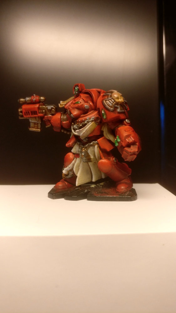

Kiitoksia taas kommenteista. Mukava lukea rakentavaa palautetta ja hyviä vinkkejä. Tullut jonkun verran kahlailtua tekniikka osiota läpi ja varsinkin toi talous- ja leivinpaperi combo toimi todella hyvin estämällä maalin kuivumisen.
Lähdenkin seuraavaksi kokeilemaan tuota kuivaharjausta uudelle figulle ja ihmettelemään mitä saan aikaan. Jos saisi vielä "räikeämmän" korostuksen seuraavaan.

Jätä se kuivaharjaus toistaseks pois jos haluat kehittyä paremmaks maalaajaksi. Kuivaharjauksella on paikkansa, mutta ei edge highlightien tekemisessä. Parempaa jälkeä saat kun käytät siveltimen reunaa ja vedät varovasti.
http://fromthewarp.blogspot.fi/2011/08/ ... imple.html

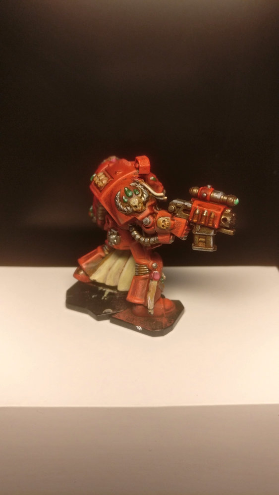

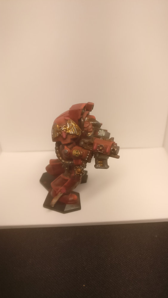

Tein niinkuin tohtori käski, ainkain yritin. :D
Tuli taas omaan silmään huomattavasti parempi kuin edellisestä, varsinkin kun laittaa vierekkäin ja katselee "pelietäisyydeltä".
Maalasin taas figun mephistolla pohjan päälle, tällä kertaa varoin huolella maalaamasta yksityiskohtia basella.
Ekaksi drybrushasin wild rider rediä panssareihin, jonka jälkeen siirryin maalaamaan ohuilla kerroksilla korostuksia pikku pensselillä. Seuraavaksi taidan jättää ton harjauksen pois.
Figun "esiliina" tuotti aika paljon päänvaivaa sillä tuntui hankalalta saada siitä jotain muotoa esiin. Ushabti bonea päälle ja vähän ruskeaa washia yritin laittaa uriin ja sitten white scarsia ja bonea vaalennettuna white scarilla. Metalleja yritin myös korostaa, mutta tulos oli jotain sinnepäin. Timantit onnistuivat jo aika paljon paremmin ja silmät tuotti taas ongelmia, mutta luulen löytäneeni hyvän keinon itselleni niiden maalaamiseen.

Hyvä meininki! Metallit erottuu jo paljon paremmin ja jalokivet toimii myös. Korostukset panssarissa on kanssa onnistuneita, joskin sävyerot vois olla omaan silmään vielä selvemmät. Jättäisin mustaa näkyviin panssarin syvimpiin koloihin ja lisäisin vielä yhden kirkkaamman sävyn uloimpiin kohtiin. Sama homma lannevaatteessa, muotoa saa esiin jättämällä syvennykset kunnolla tummiksi. Siinä on myös hyvä kohde harjoitella layerointia. Eli lannevaatteen voi maalata pohjalta ruskeaksi ja alkaa sitten lisäämään maalikerroksia, joissa on aina vähän enemmän ushabti bonea/white scaria.
Eikä sitä kuivaharjaamista kannata turhaan pelätä. Siihen voi tarvittaessa hyvin yhdistää muita korostustekniikoita päälle. Maalasin oman marsuaimeijani ilman kuivaharjausta, koska pidin sitä aloittelijatekniikkana jolla ei pääse tarpeeksi tarkkaan jälkeen. Nykyään käytän taas kuivaharjausta kaikkeen mihin pystyy, myös uusiin marsuihin jos niitä armeijaan lisäilen. Siinäkin on eri kuivuusasteita joilla saa erilaista jälkeä. Mutta kannattaa tietysti kokeilla kaikkea ja löytää se oma juttu.

Mitä seuraavaksi vielä tekisin on lähinnä fantasia/scifiminiatyyreille erityinen tyyliseikka: on tapana lisätä figujen erottuvuutta pelipöytäetäisyydellä maalaamalla todella ohut ja tumma varjo eri alueiden välille. (Jotkut kutsuvat tekniikkaa "dark lining" -nimellä, mutta riippuen keneltä kysytään, asialle on muitakin nimiä.) Esim. ketju olkoon yksi "alue" jonka maalaat kuten maalaat, ja panssari on toinen "alue". Erottuvuuden (eli kuinka hyvin parin metrin päästä pystyy näkemään, mitä juttuja figuun on maalattu erotuksena jostain toisesta vähän samannäköisestä figusta) lisäämiseksi on ollut tapana että kahden "alueen", siis tässä tapauksessa ketjun ja punaisen panssarin väliin maalataan joko ketjun värin mukainen tavallistakin tummempi varjo, tai sitten punaisen panssarin värin mukainen tavallistakin tummempi varjo, tai vaihtoehtoisesti vaan kaikille näille ääriviivamisille "dark lining" varjoille yhteinen, tavallisesti kylmä värisävy, kuten mustansininen, mustanruskea tai mustanvioletti. Myös figun isojen värialueiden vastavärit ovat hyviä vaihtoehtoja tämän ääriviivan väriksi, esim - punaiselle, oranssin suuntaan korostetulle panssarille erottuvaksi varjoksi sopii mustanturkoosinvihreä. On olemassa neuvo että puhdasta mustaa ei käytettäisi tähän ääriviivan luomiseen, koska se tekisi figusta vähän liian sarjakuvamaisen näköisen. Toiset taas washaa kaiken mustalla ja antaa piutpaut tällaisille ajatuksille, ja sekin on aivan oikein sillä helppous ja kätevyys on tosi tärkeitä jos aikoo ikinä saada valmista jälkeä.

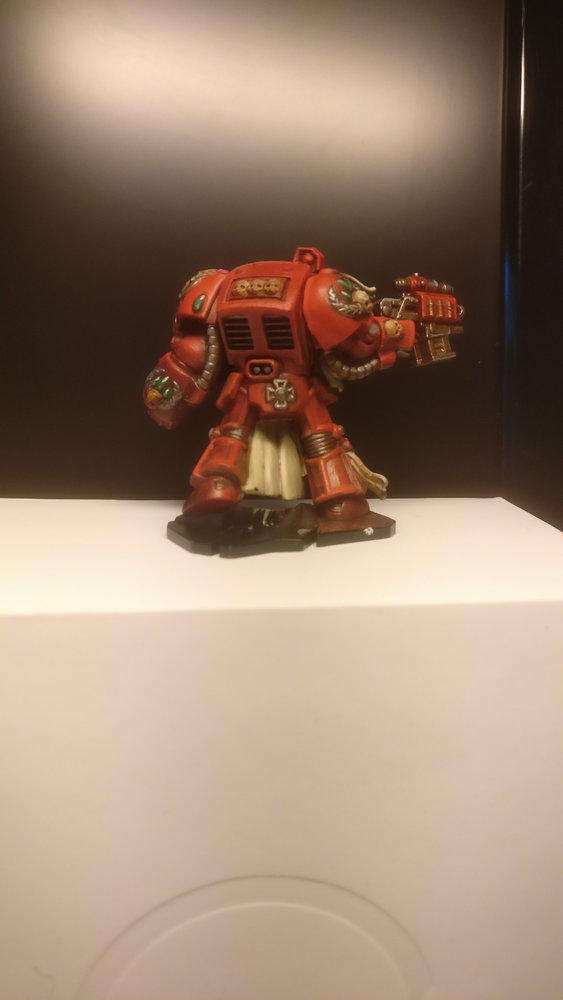

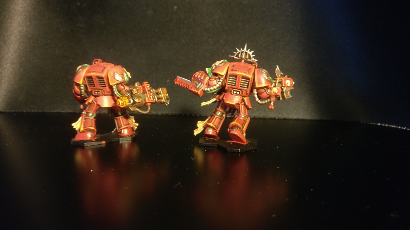

Opinnäytetyö ja koulu hieman syönyt aikaa ja motivaatiota, mutta eteenpäin mennään taas urakassa. Pari figua taas saatu valmiiksi ja pari lisää tulossa loppuviikosta.
Vähän räikeämpää korostusta pyrin tekemään vert. edellisiin ja melko tyytyväinen olen ekaan yritykseen reunojen korostukseen. Melko haastavia olivat maalata, kun yksityiskohtia niin kovasti on noihin muovailtu, pari kohtaa unohtu jopa maalata(ehkä joskus korjaan). Toinen haaste tuli kuvauksessa, kun keltainen korotus oikein lentää silmille. One plussan kamera vaikka hyvä onkin, niin varmaan hyvän luonnonvalon vaatii näihin figuihin. Tuossa kuvassa missä vielä hieman keskeneräiset figut napottavat pöydällä antaa ehkä parhaan kuvan väreistä.

Jos kokee että korostukset menivät hieman överiksi niin aina voi maalata yhden tai useamman ohutta kerrosta alkuperäistä väriä päälle. Pehmentää alempia kerroksia kivasti kuitenkaan peittämättä niitä. Mutta sekin on sitten maku ja tyyliseikka että mistä tykkää.

Hienolta näyttää! Mun mielestä korostukset panssarissa toimii tosi hyvin, eikä mene yhtään överiksi. Tykkään myös metalliosista. Tosin vetelisin niihin ehkä vielä vaaleita korostuksia uloimpiin kulmiin mukamas heijastuksiksi, vaikka kulunutta lookkia haetaankin.
Ehkä myös beissit vois kaivata jotain väriä. Yleensähän beissiin panostaminen on tehokkainta ajankäyttöä figun näyttävyyden lisäämiseksi, mutta näissä sen rooli ei ihan niin paljoa korostu. Kannattaa silti varmaan silti huomioida jollain tavalla.

Joo baset tulee sitten myöhemmin. En vielä tiedä mitä niille teen. Millä värillä ois hyvä lähtee korostuksia tekemään metalleihin, joku sekoitus?
