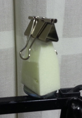

Re: Figujen, osien ja basejen maalaaminen erikseen
Viesti Kirjoittaja Rutabaga »
Itse poraan ja liimaan rautalangan kantapäästä läpi heti kun on aika aloittaa maalaus. Jätän lankaa pitkästi yli ja taittelen sen niin, että sen saa tukevasti tuollaiseen järeään pyykkipoika-/klemmariviritykseen.
