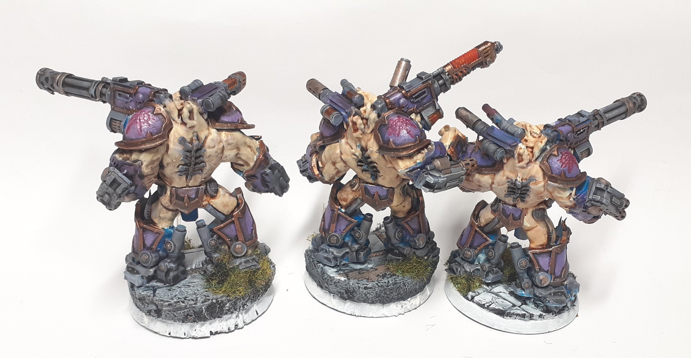

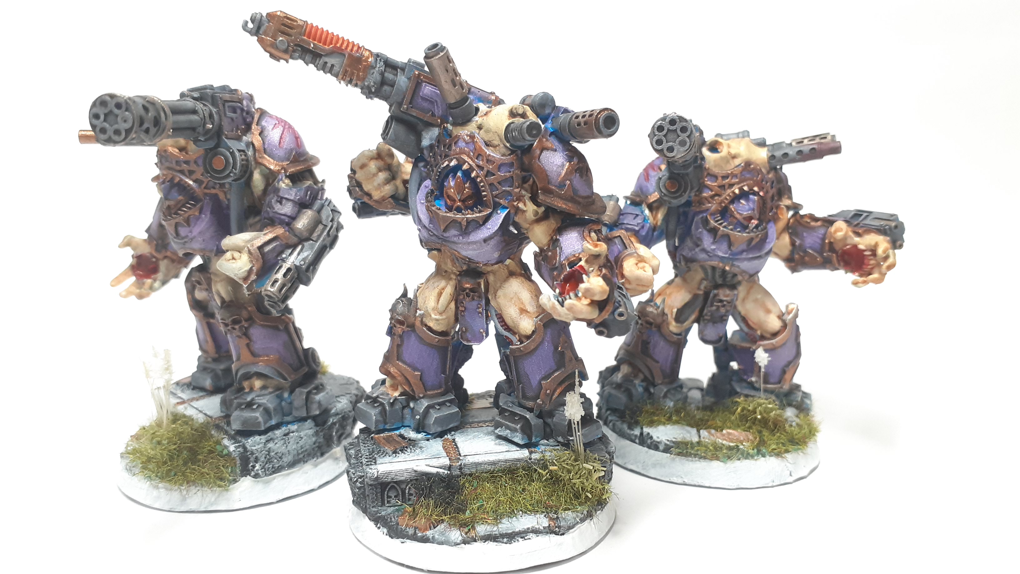

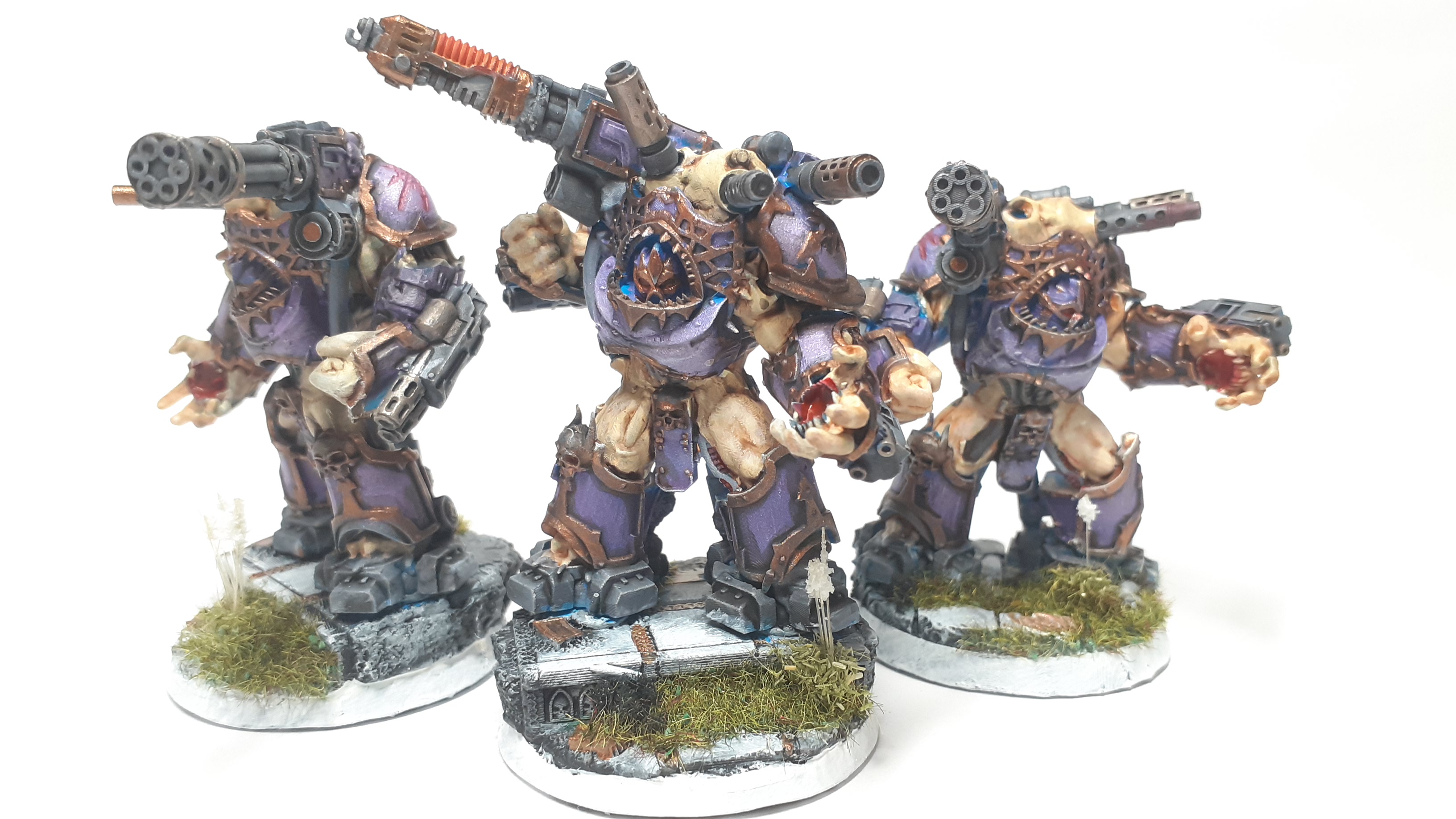

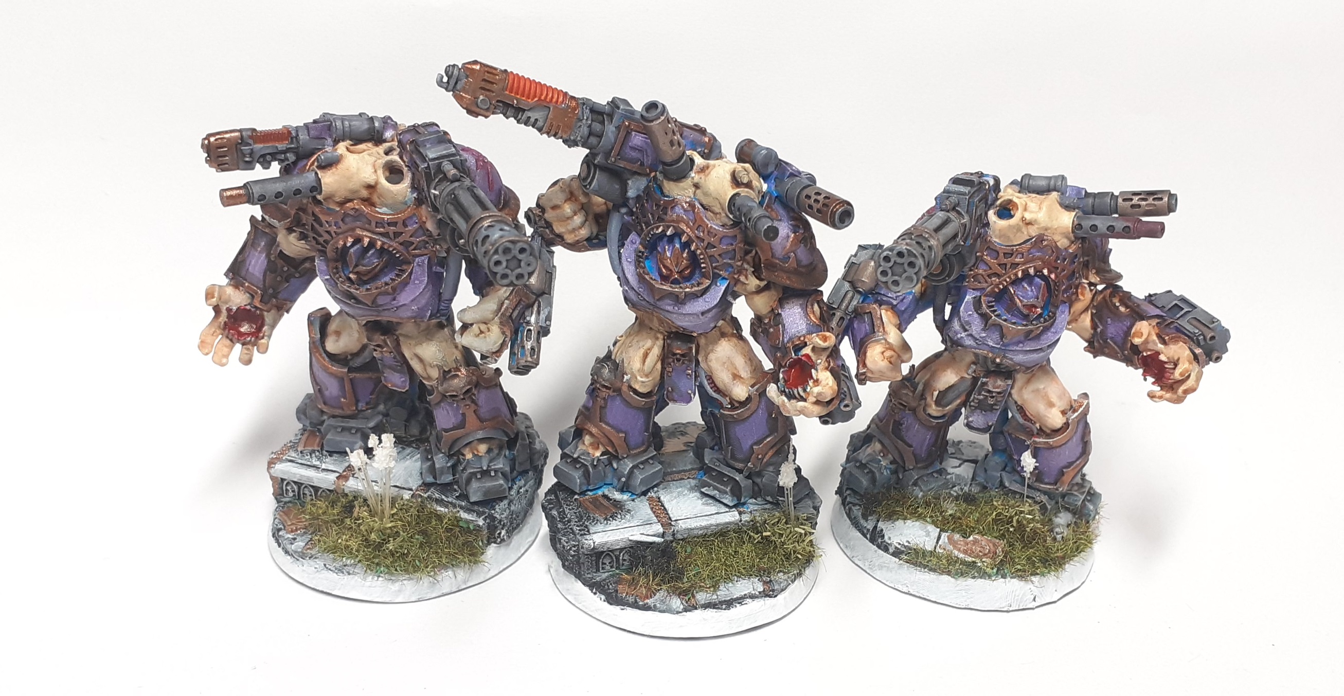

Re: Maalausprojekteja: Emperor's Children Obliteraattoreita

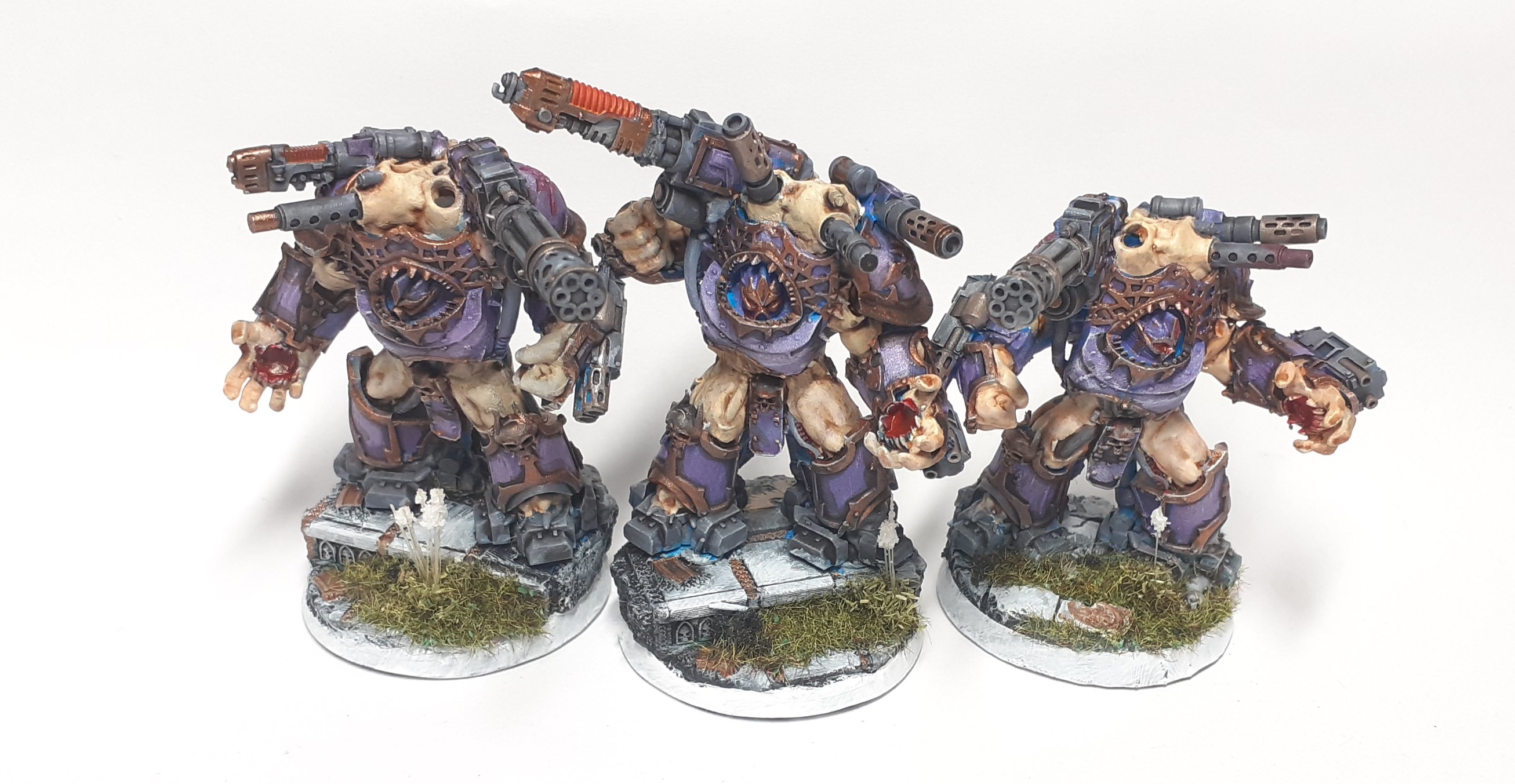

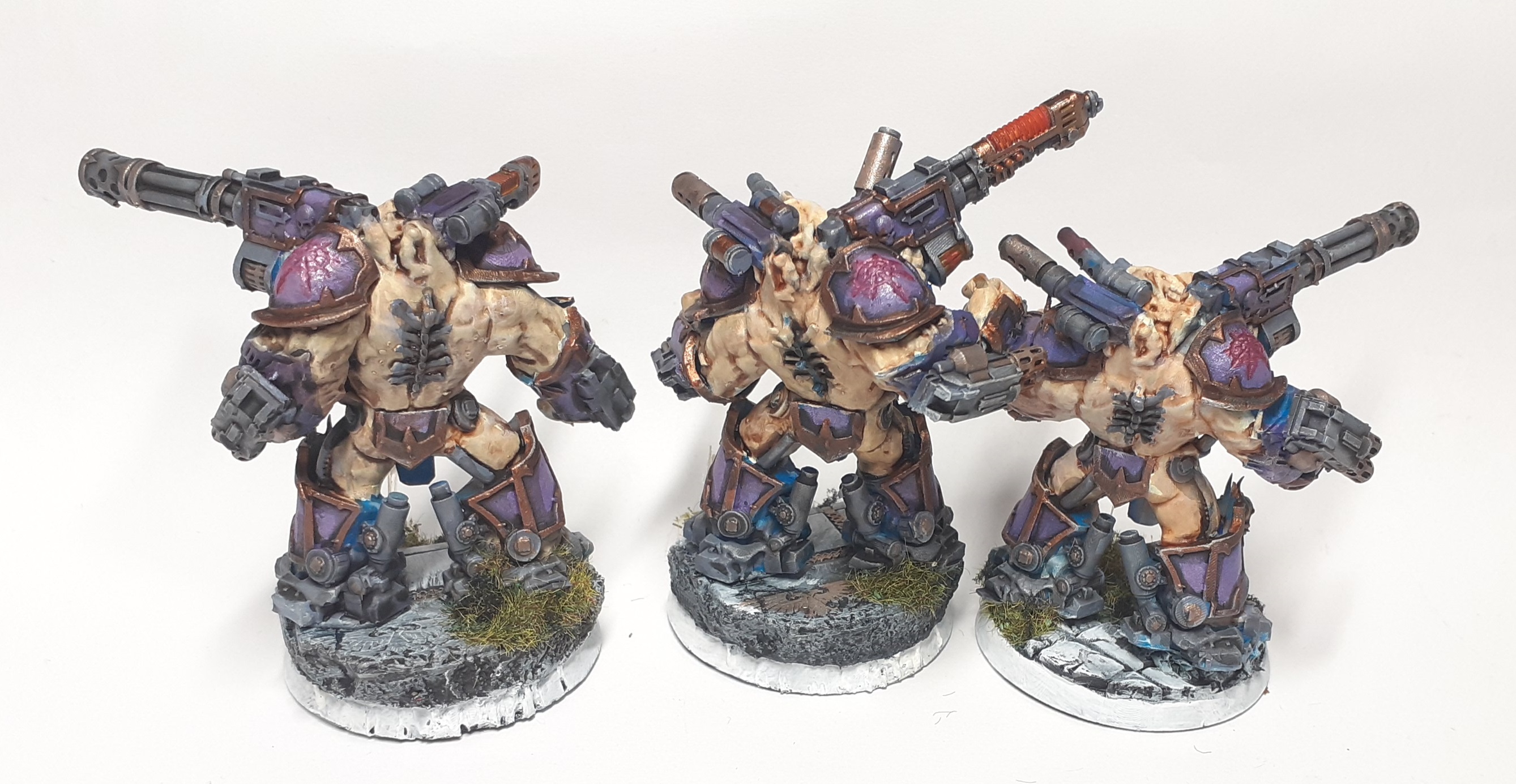

Tein lisää Emperor's Children juttuja.
3X Obliteraattoreita, 3d tulostettuja.

Vultarax näyttää kyll todella hyvältä. Kuinka paljon työtä printtien käsittely teettää? Ei tuosta panssarista oikeastaan huomaa ollenkaan tulostusviivoja.
Keisarin lapset näyttävät mahtavilta, mutta jokin panssarin värityksessä jää hiukan tylsäksi? Ehkä jokin glaze kerros päälle voisi tuoda violettia enemmän esiin. Voi tietysti olla että kamera vain syö osan väristä.

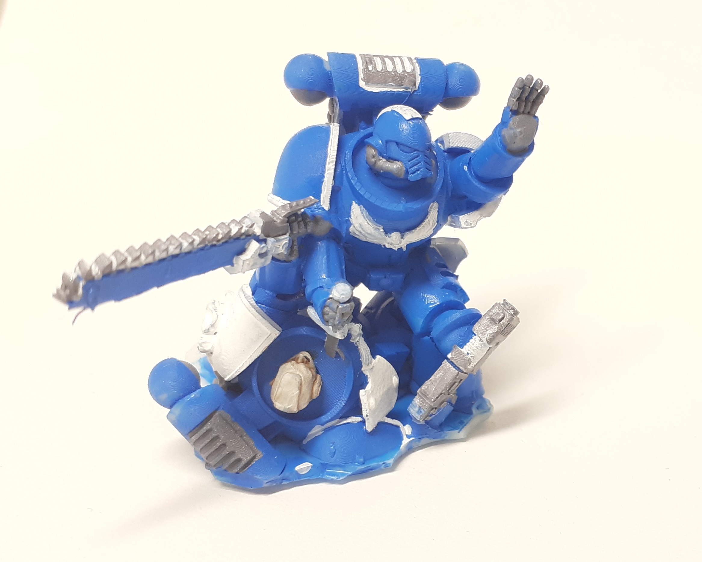

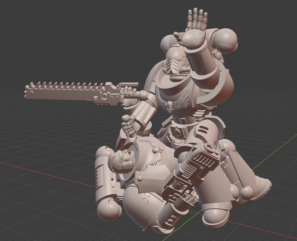

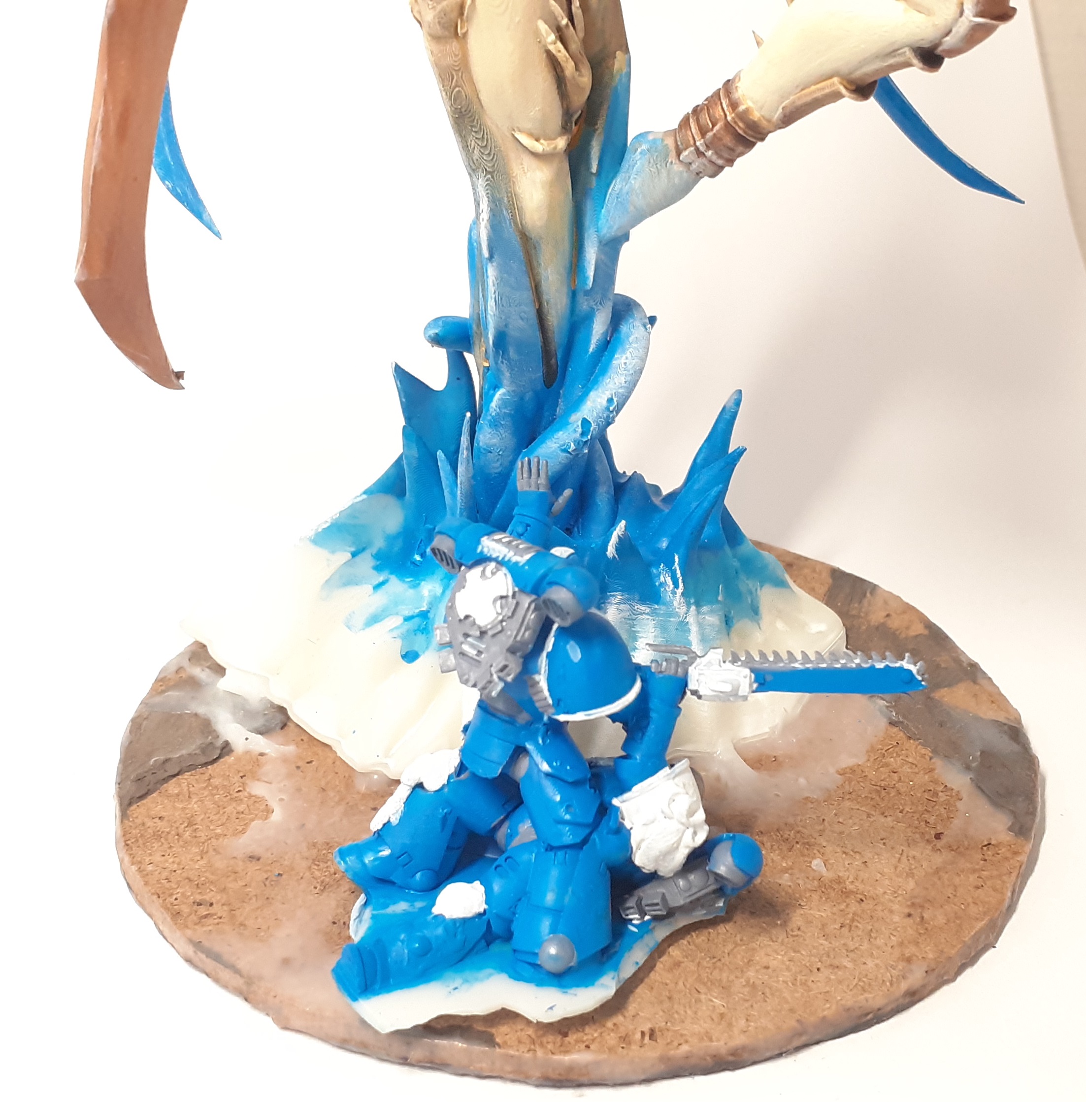

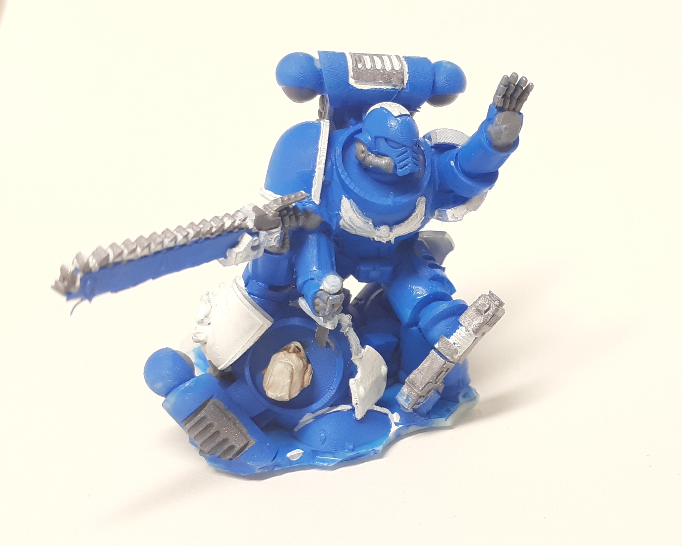

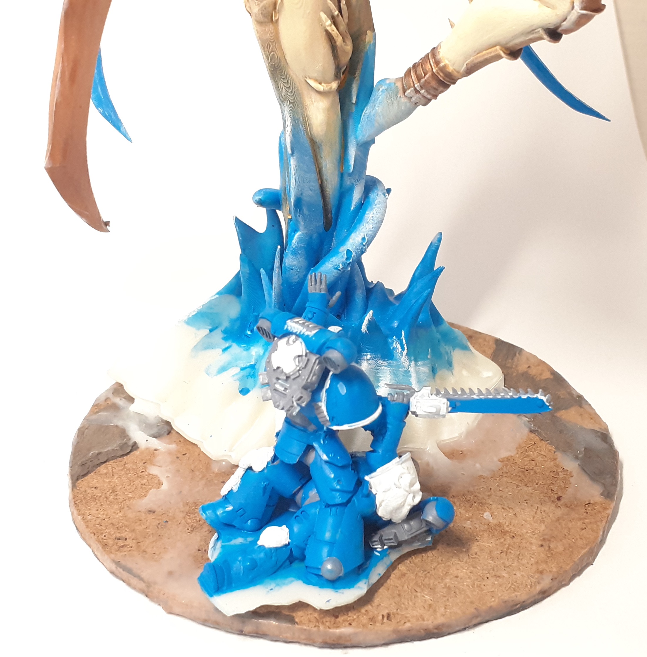

Sykerö kirjoitti: To 04.02.2021 11:17 Kuinka paljon työtä printtien käsittely teettää? Ei tuosta panssarista oikeastaan huomaa ollenkaan tulostusviivoja.
printtien käsittely on käytännössä tämmönen:
1. valmistelen tulostuksen Photon Workshopilla, lataan muistitikkuun
2. tökkään muistitikun tulostimeen.
3. valitsen näytöltä tulostettavan tiedoston, painan tulosta
4. Odota ??? tuntia
5. 1-3 tunnin päästä tulostus on valmis, otan tulostusalustan irti koneesta ja laitan koko hela hoidon isopropanyylipesukoneeseen, painan 'pese, 3 minuuttia'
5. ota pesty tuloste pois, laita pesukone 'kovetus' tilaan painikkeella ja laita alustalta irrotettu tuloste pesukoneeseen, paina 'koveta, 5 minuuttia'
6. ota kovetettu tuloste pois, laita kiehuvaan veteen jotta hartsi pehmenee hieman.
7. väännä tuet pois
8. valmis tuloste. Esim spacemarsut voi tulostaa täysin kustom-posetettuja, yhdessä kappaleessa ja maalausvalmiina (tai osissa), esim:
Nämä tulee siis Keeper of Secretsin baseen
Sykerö kirjoitti: To 04.02.2021 11:17 Keisarin lapset näyttävät mahtavilta, mutta jokin panssarin värityksessä jää hiukan tylsäksi? Ehkä jokin glaze kerros päälle voisi tuoda violettia enemmän esiin. Voi tietysti olla että kamera vain syö osan väristä.
Joo, vois ehkä tehä jonkinlaisen kiiltolakka+ohenne+purppura/violettisekotuksen ja kokeilla. Nyt projektina on ryhmä kakophaniita niin vois kokeilla niitten päälle ja sitten tulla takaisin muihin viguihin.

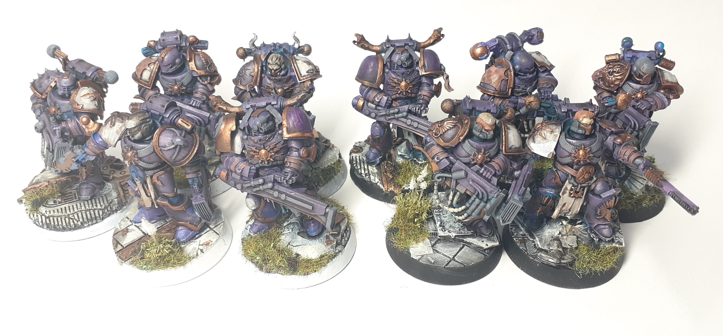

Re: Maalausprojekteja: Emperor's Children Kakophanii WIP
Kokeillaas tämmöstä:
Eli maalasin perusvärit Kakophaniihin.
Seuraavaks kokeilen vähän purppura/violetti glazetusta, korjaan valkeat/kultareunat sitten, ja vilastaan meneekä mihin päin meni, paraniko vai pahentuko. (Ja maalaan linssit sekä silmät sen jälkeen)
PS, jos nää näyttää hikisiltä niin se johtuu kamerasta: laitoin violettiin n. 50% metal mediumia joka on käytännössä superpientä glitteriä lakassa, tekee kivan kiiltävän pinnan mutta kamera ei tykkää.

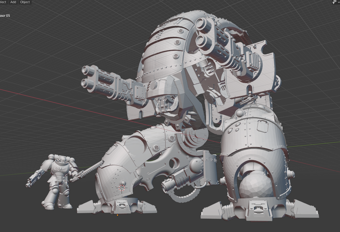

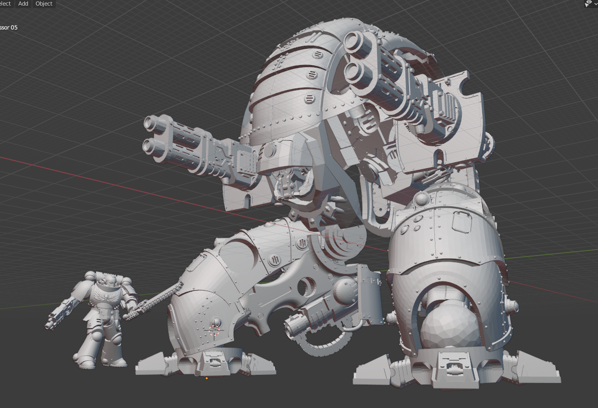

Re: Maalausprojekteja: Mars Archeotech Imperial Knight wip
Minulla on ongelma.
Ainakun meinaan saada yhden projektin valmiiks, tulee mieleen jokin ajatus ja sit rupeen tekeen uutta projektia.
Work in progress Mars teemaisesta admech ritarista. Mariini skaalana.

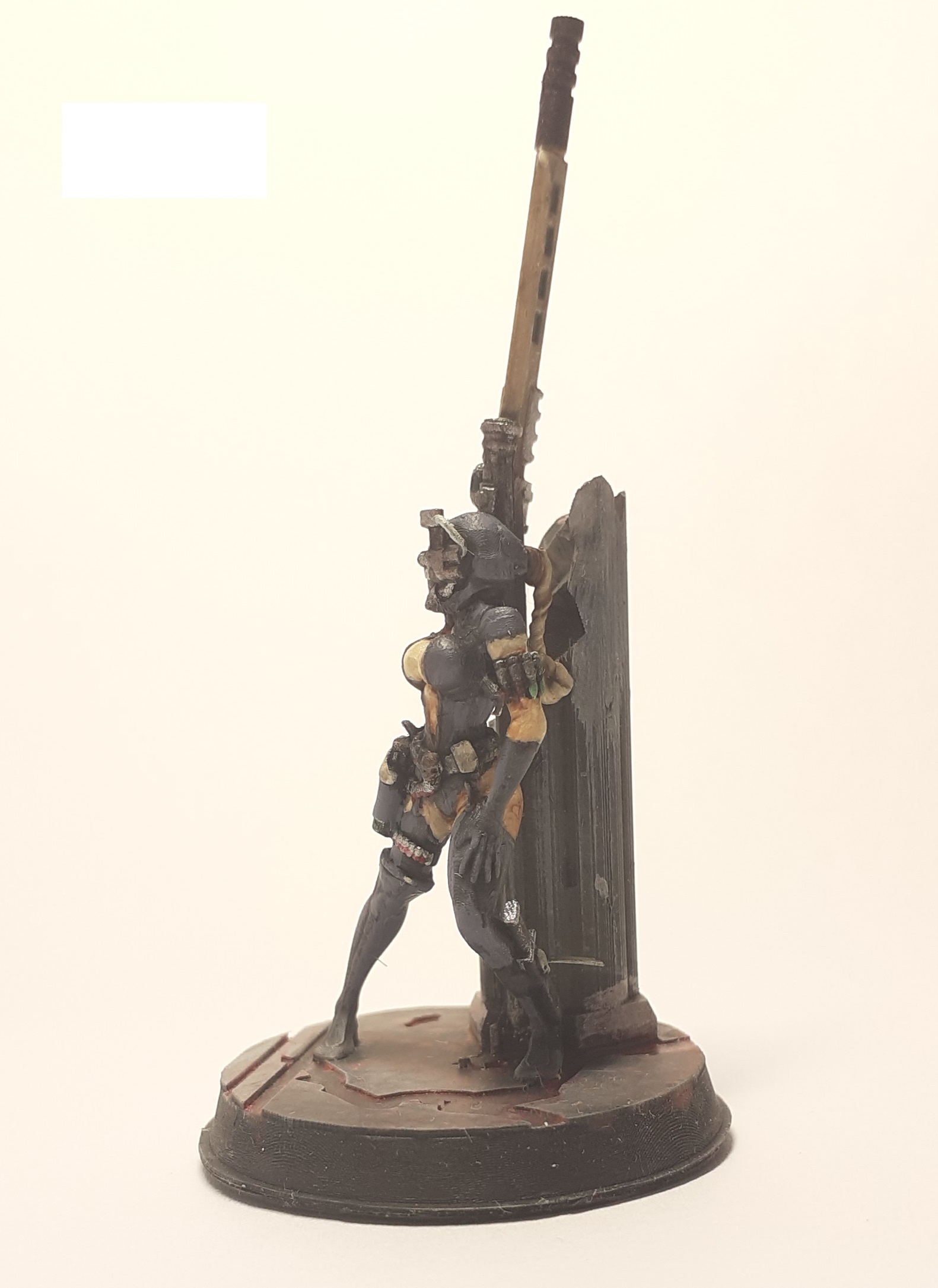

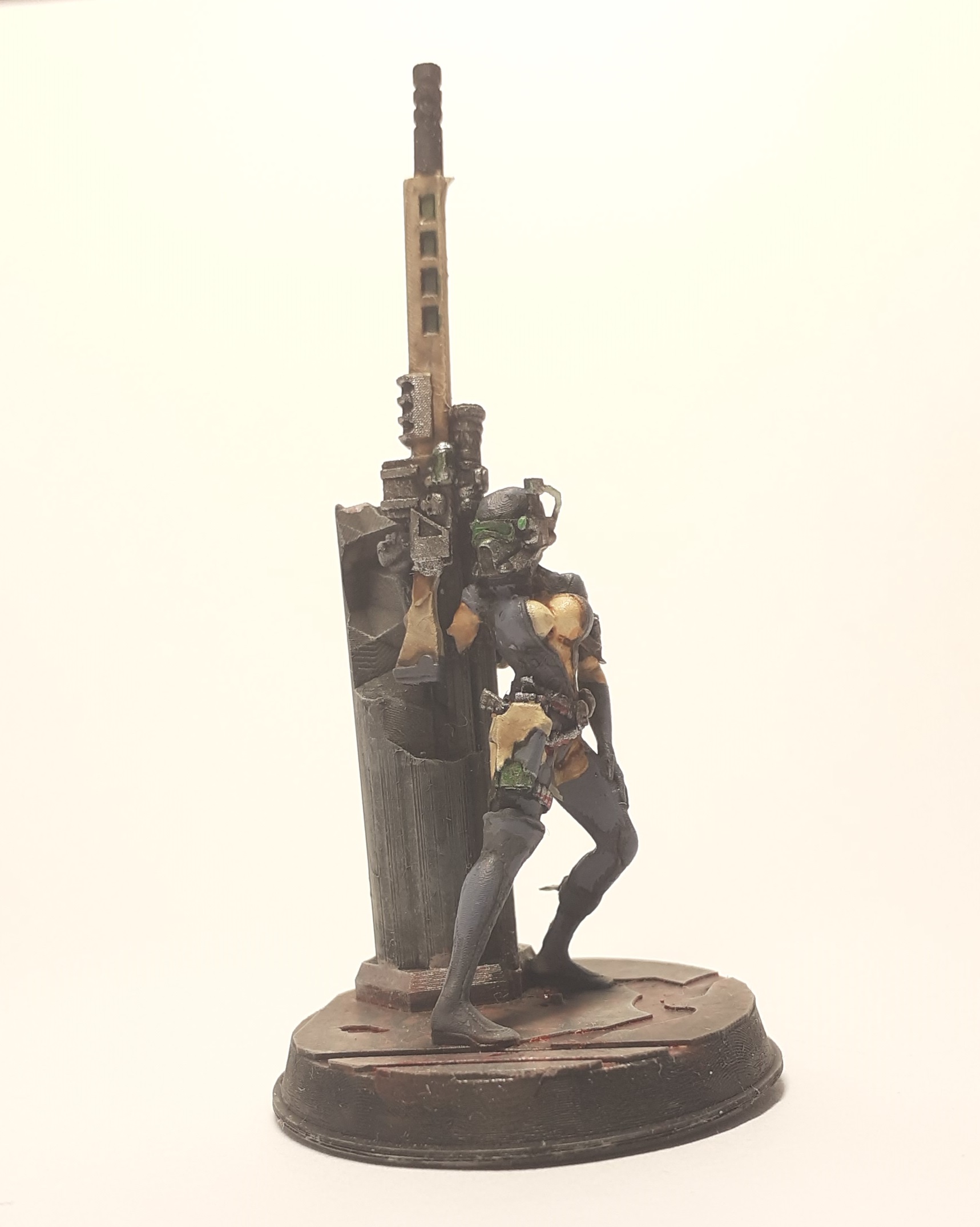

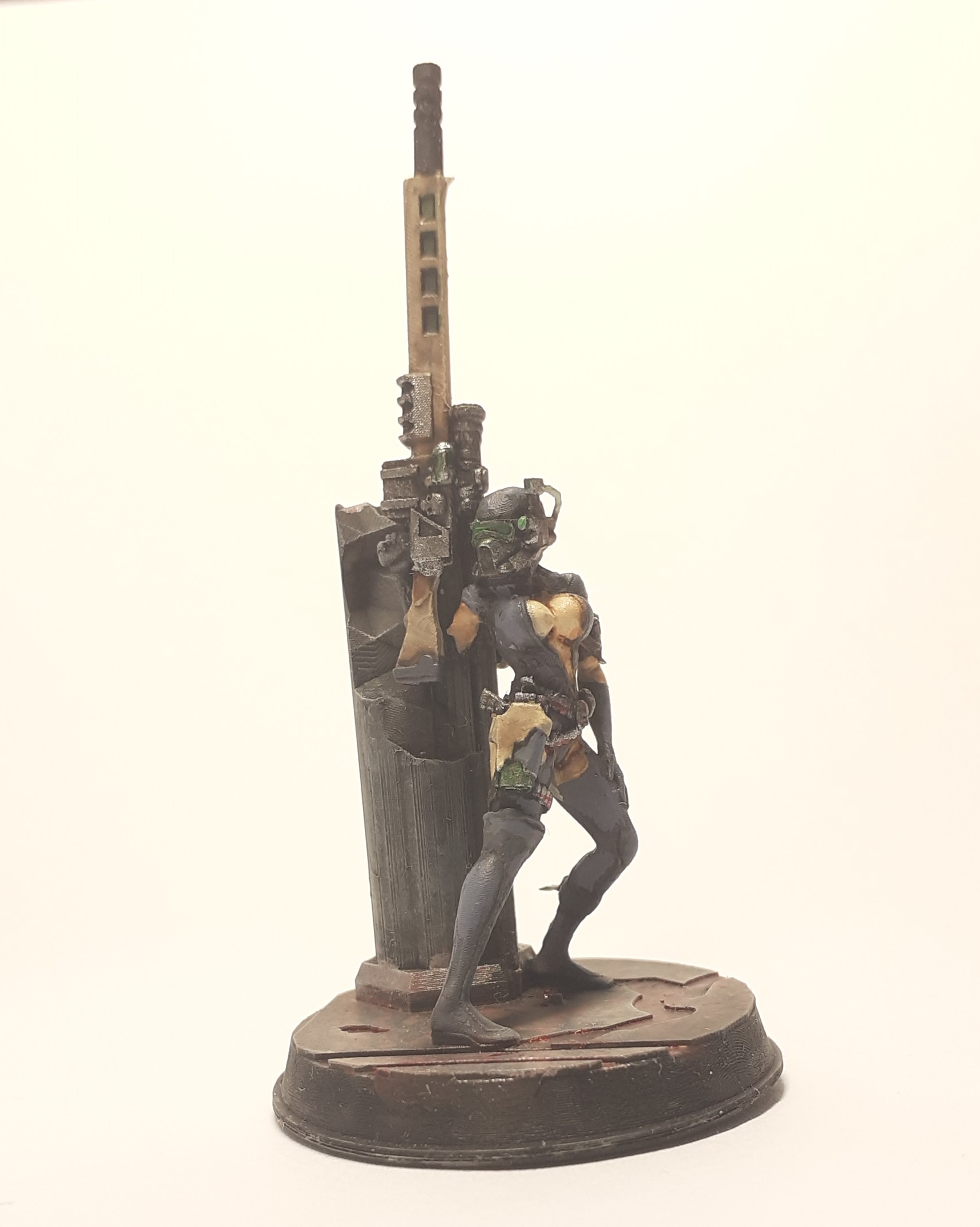

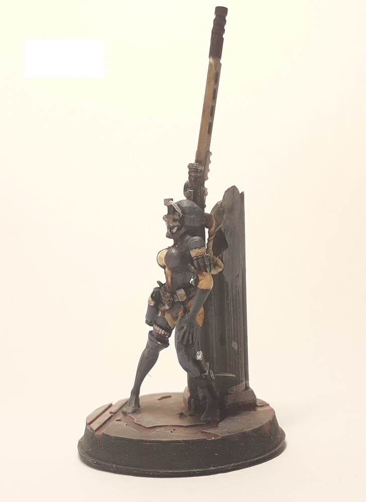

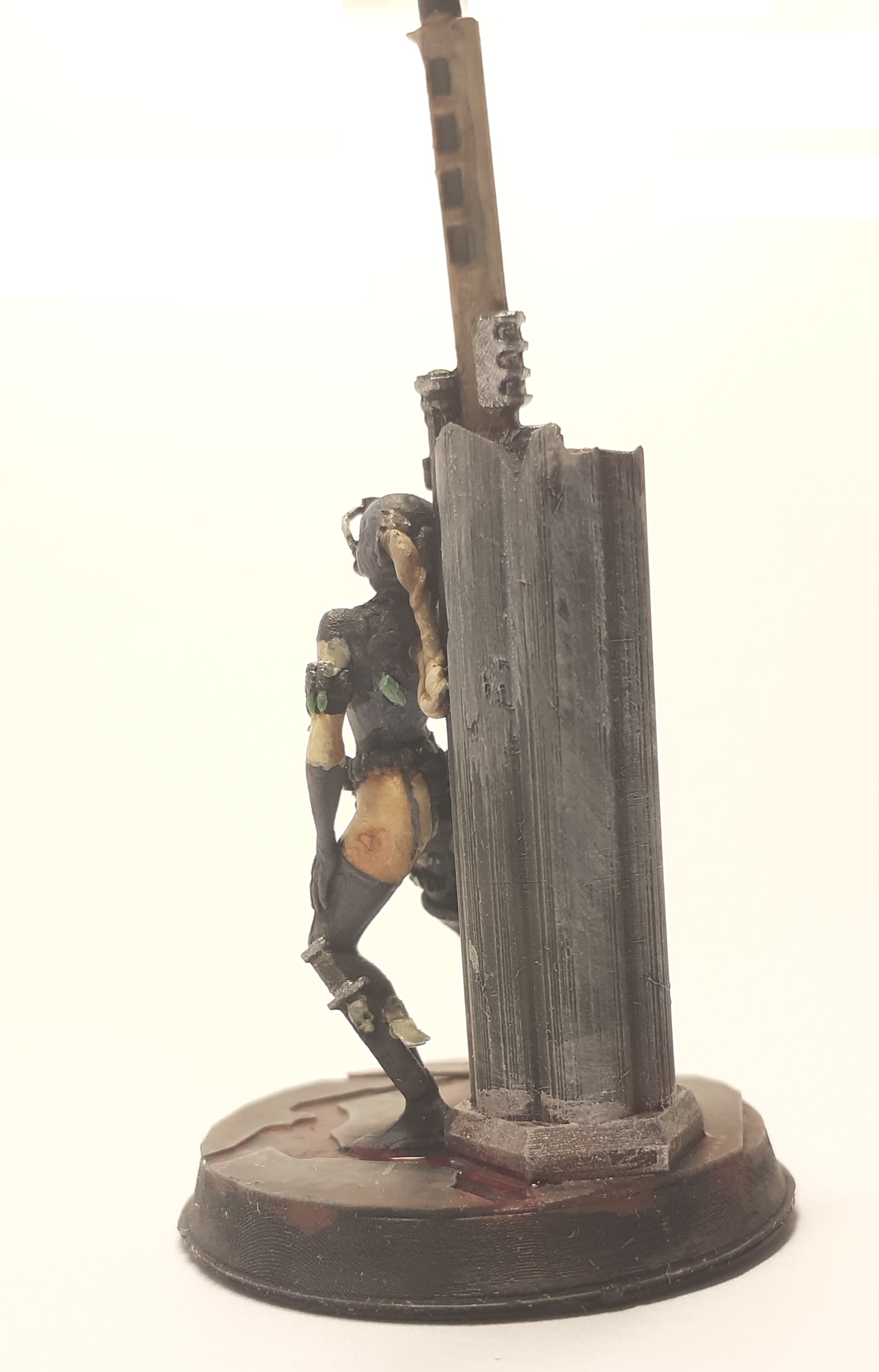

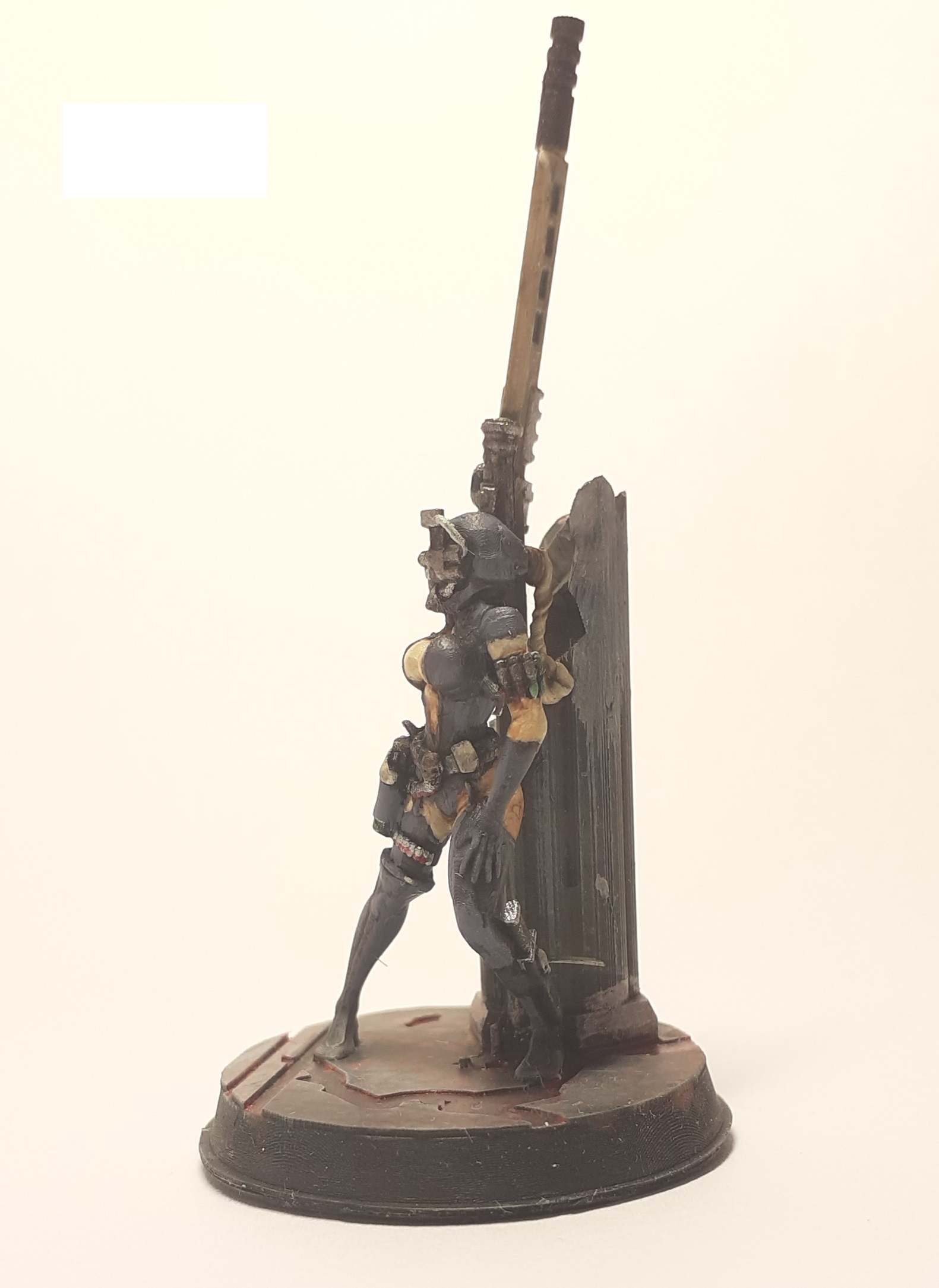

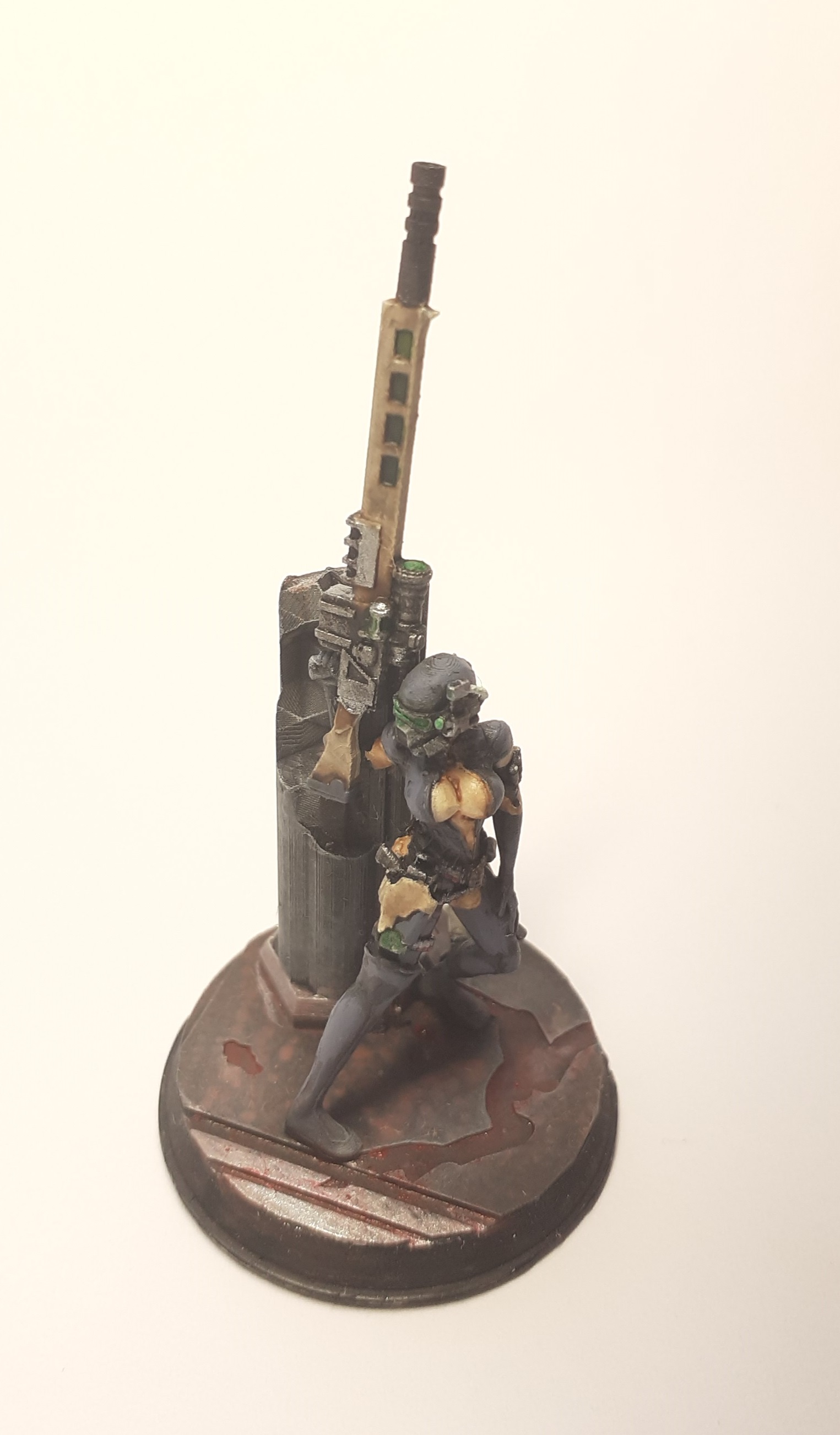

Re: Maalausprojekteja: Keisarin Salahurmaajat pt. 1

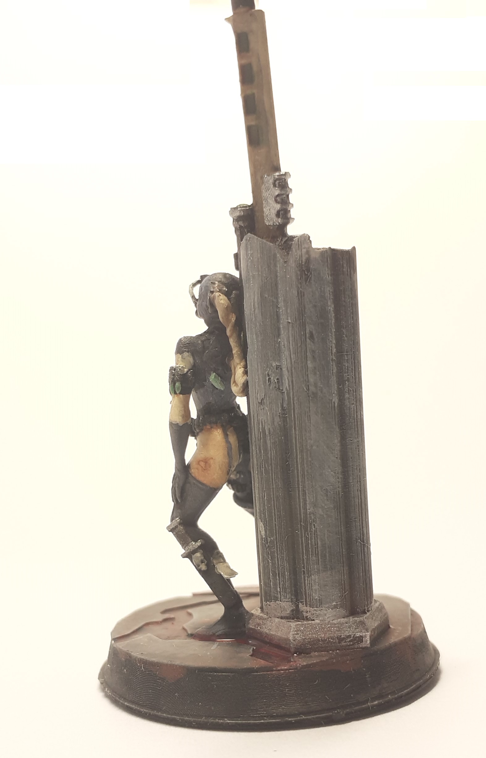

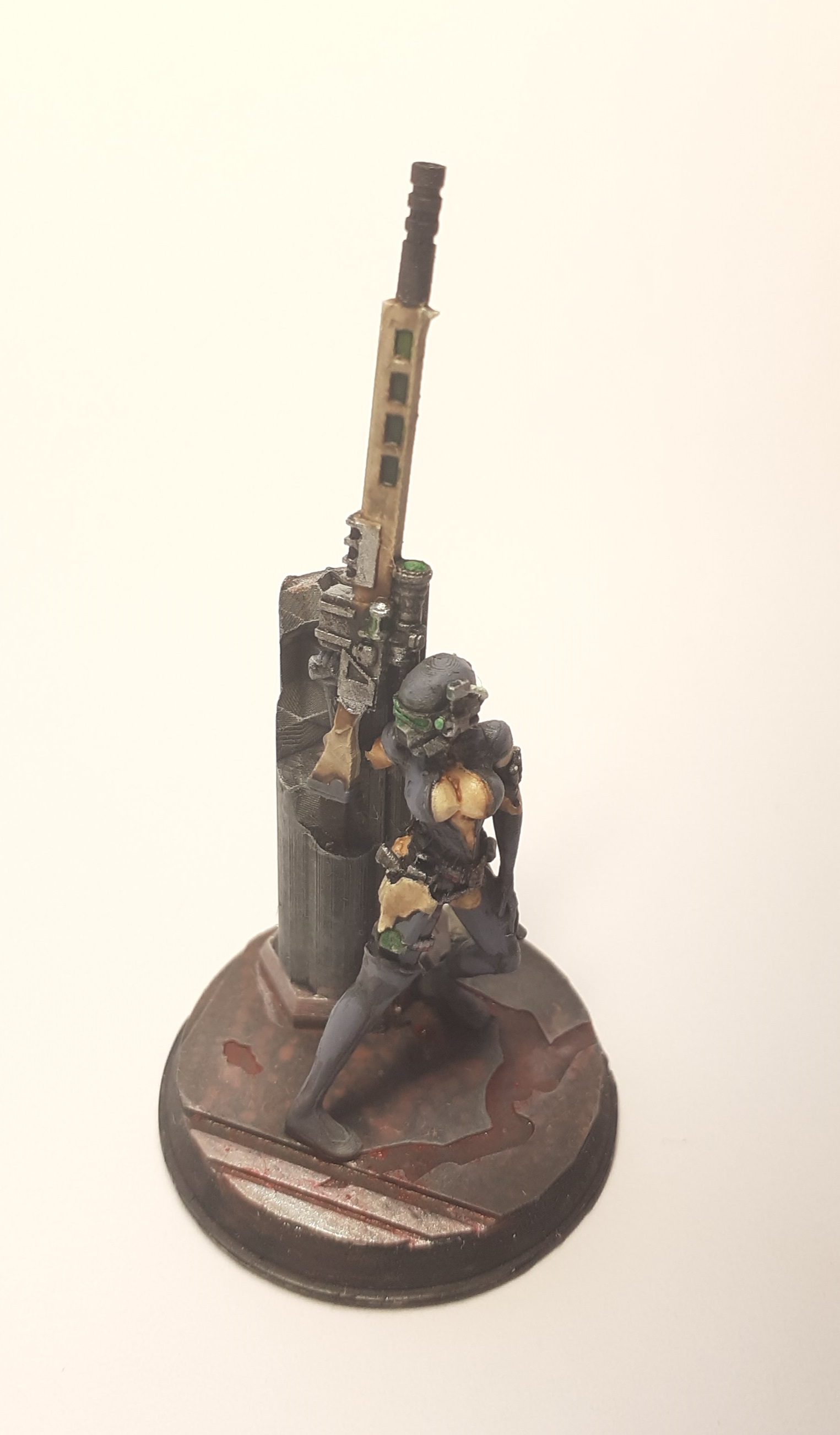

Pinup-assassiineja, osa 1/4
3D tulostettuja.
Tän kans tulostus ei onnistunu ihan niin hyvin kun ois voinu toivoa, onneksi seuraavat onnistu paremmin.
