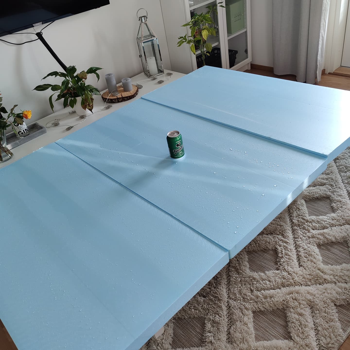

Itse pöytä on tarkotus rakentaa XPS:stä 50*600*1200 (esim. Byggmax myy suorareunasta kohtuu hintasesti) kolme levyä rinnakkain ja kohdistus/paikallaanpito puurimalla palapelimalliin, näillä levyillä pöytä jää noin tuuman vajaaksi virallisista mitoista 47,2" x 70,8". Vettä varten mietin tavallista hartsia, epoksi, polyesteri, tai se tavara mitä Puuilo myy valuhartsina.
Kova pinta itsessää ei niinkään ole pointti, mietin enemmän mikä materiaali raekooltaan näyttäisi maalta, ehkä valusementti? Pitäisi laimennetulla PVAlla pysyä levyssä kiinnikin ihan ok.
Muutamia muuttujia on tietysti matkalla ennen varsinaista projektia, suurimpana ollen se, ettei minulla ole minkään näköistä käyttöä kotona tälle pöydälle kun ei nuo tutut peliä pelaa ja tietysti säilytystila pitää varastosta keksiä ettei mrs. Winter ole kiukkunen kun olkkari on vallattu kaiken maailman Warhammer kalustolla

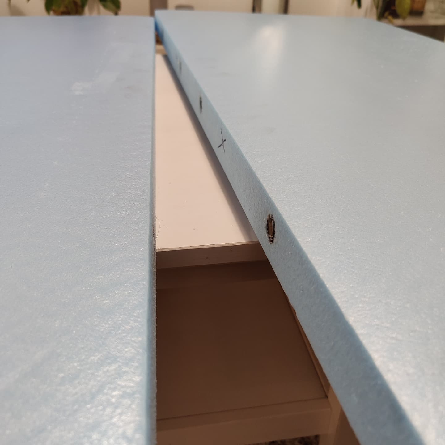

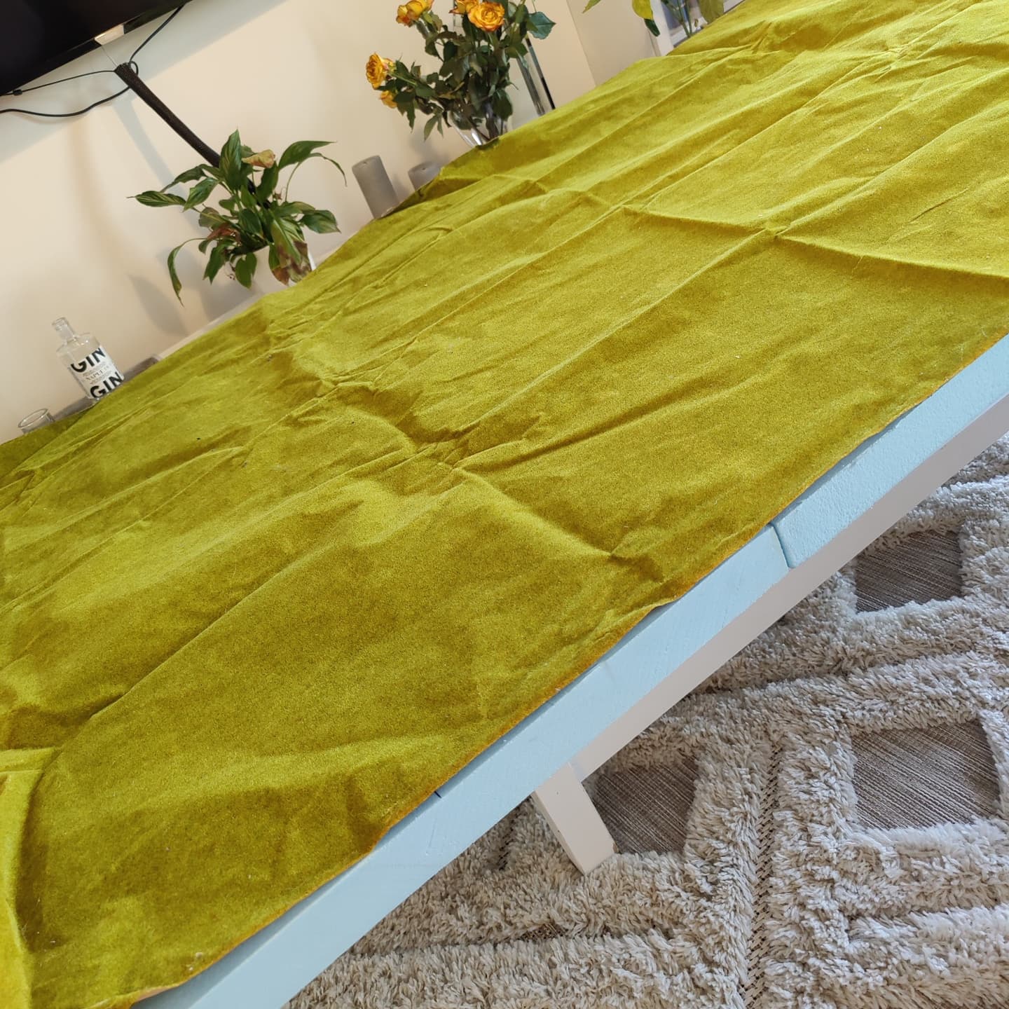

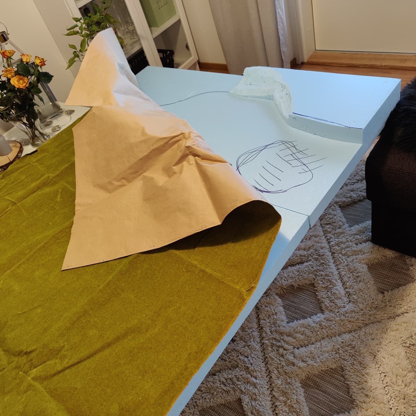

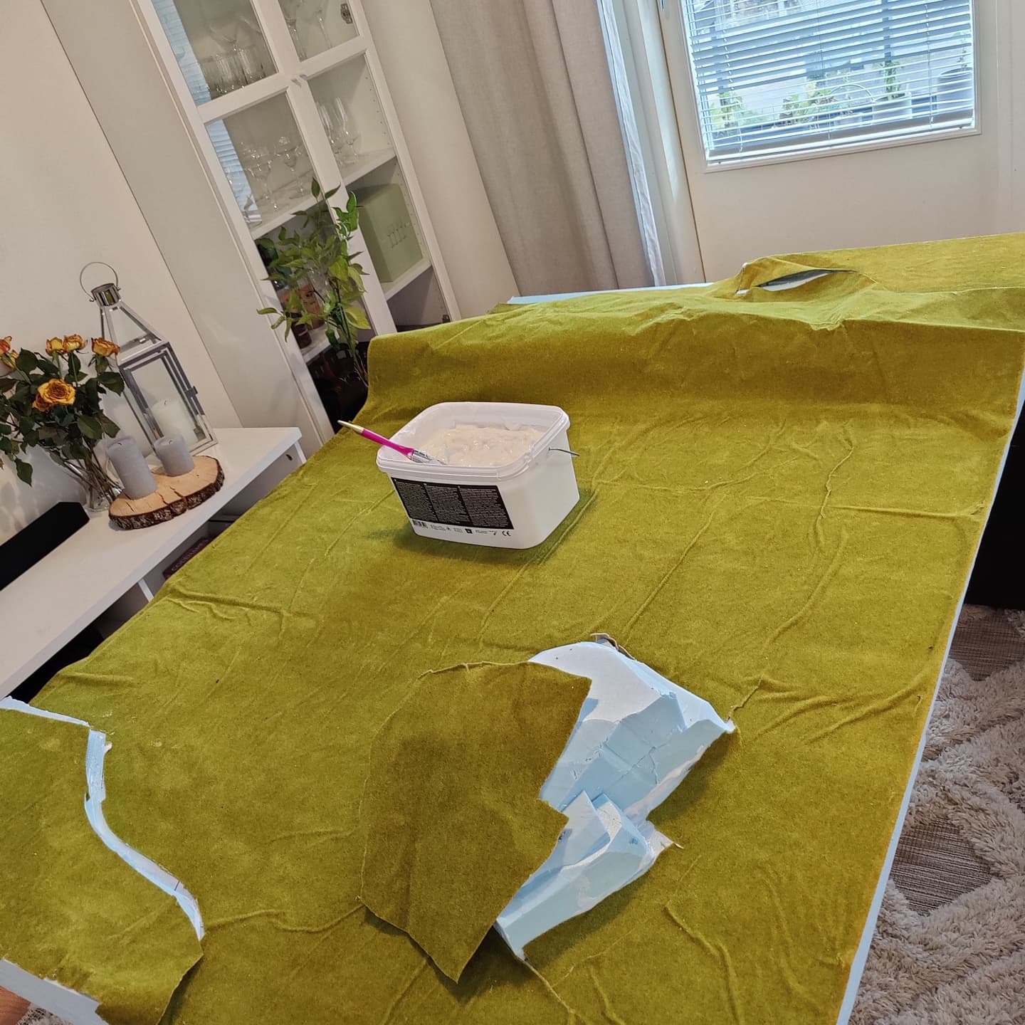

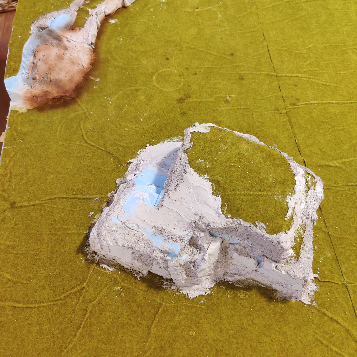

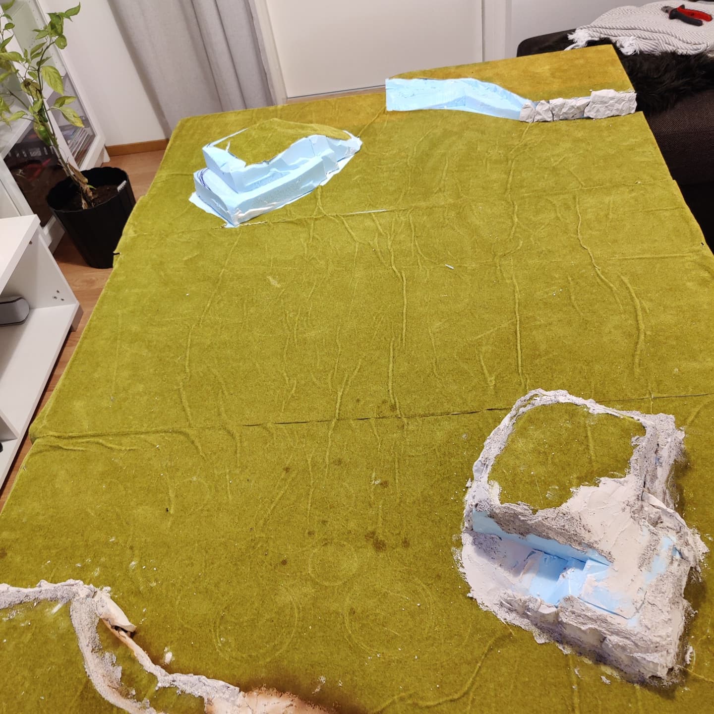

Projekti on nyt käynnistynyt!
Pohja on Bewi XPSää koossa 50*600*1200 joka jää lähes huomaamattoman määrän virallisista mitoista. Kiinnitys on tehty magneetein sisäreunaa pitkin, tähän saattaa tulla vielä tulevaisuudessa lisää tukea, mutta nyt tuo toimii hyvin.
Pintana on käytetty vanhaa 4' * 6' paperipohjaista ruohomattoa, kiinnitys on hoidettu tapettiliimalla.
Kivipinta on tehty valumassasta ja kiinnitys hoidettu samalla aineella.
Homma jatkuu tästä eteenpäin ensi sunnuntaina ja projektia voi seurata livenä twitch.tv/WinterWarGamer

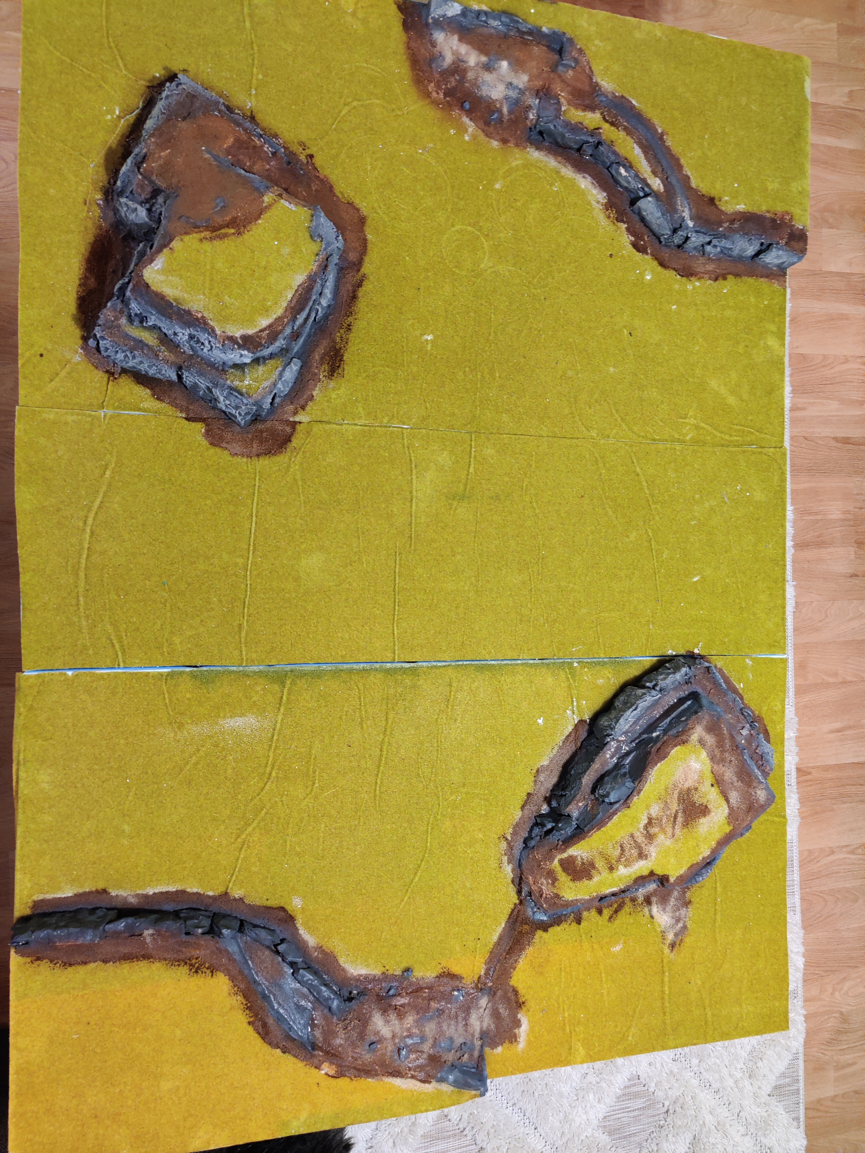

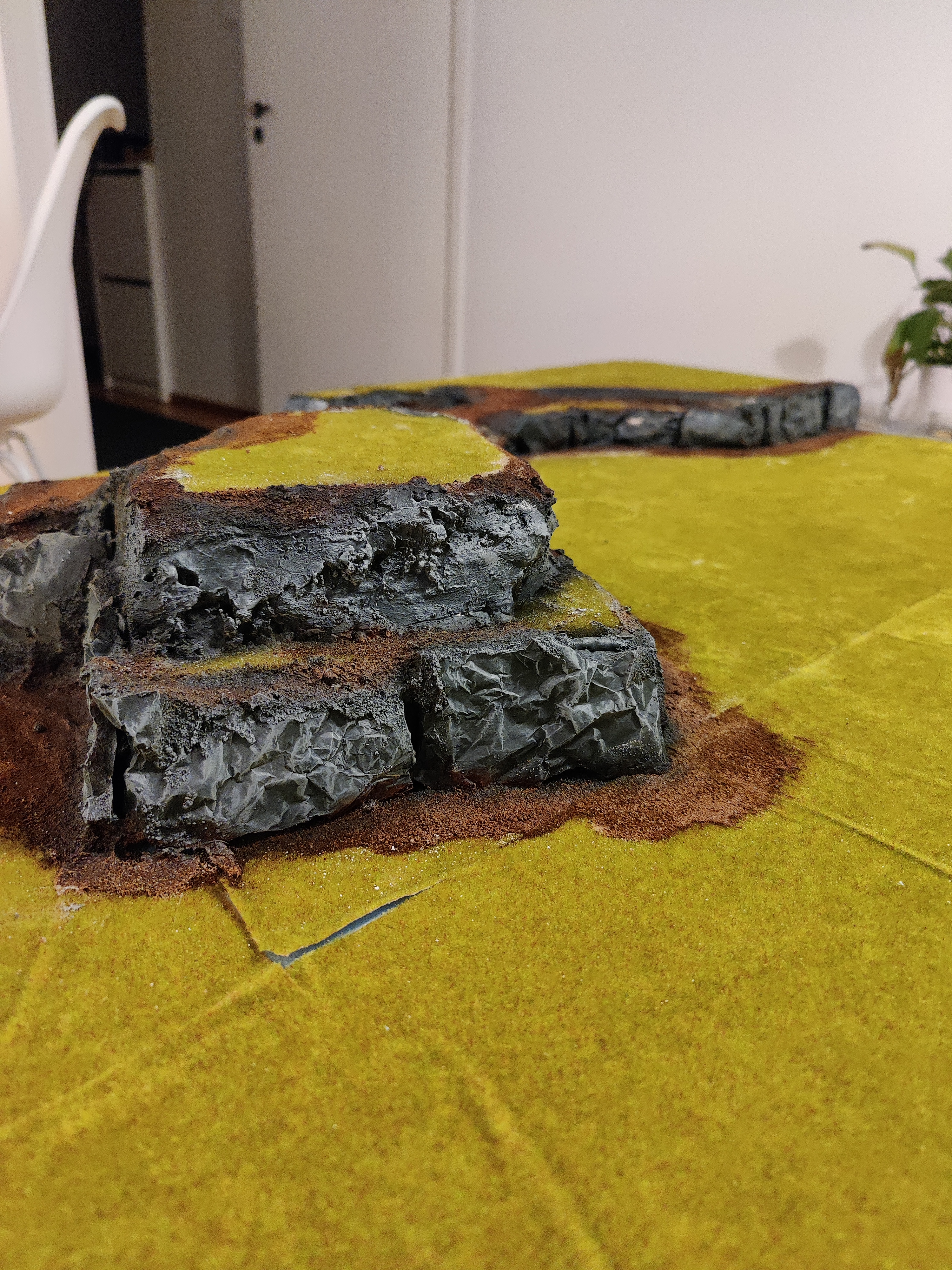

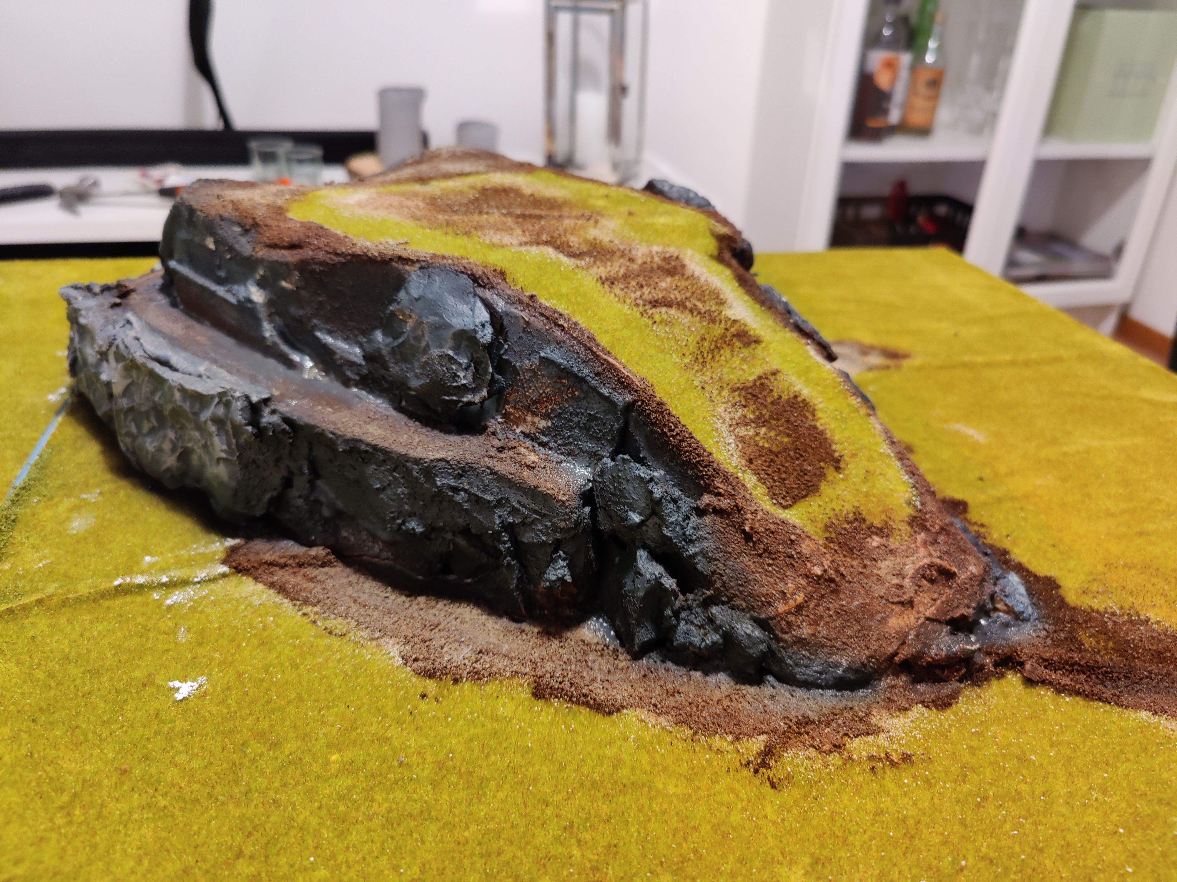

Projekti eteni taas mukavasti eilisen illan aikana.
Viikolla leikkasin pöydän sopimaan itselleni mieluisaan 44" * 60" mittaan.
Sunnuntaina peitin toisen puolen kukkuloiden ulkopintoja samalla kipsivalulla, mitä aiemmin käytin. Mustista & Mirristä löytyi viikolla sopivan kokoinen säkki (3kg) jonkin eläimen kylpyhiekkaa ja se yhdistettynä valukipsiin sai aikaiseksi sopivan tekstuurin pystypinnoille ja liimaan sekoitettuna siitä sai sopivan mutaisen/multaisen maan aikaiseksi muualle.
Pintojen maalaaminen oli omanlaisensa sekoitus koheltamista. Ruskeat pinnat maalasin lähes vedeksi ohennetulla halvalla akryylimaalilla pensseliä käyttäen, nämä pinnat ovat vieläkin kuivumassa kuten myös osa tapettiliimasta.
Kallioiden maalaamiseen käytin Airbrushia ja Vallejon Panzer Grey pohjamaalia. Pohjamaalia meni noin 5 kupillista, joka on mielestäni todella kohtuullinen määrä. Valoa pelasin kiviin sotkemalla pohjamaaliin pastelliksi sekoitettua vaaleaa sinistä.
Seuraava askel on drybrush ruskeille maa-alueille hennommalla värillä, sekä flock & hiekka blendaus. Kallioihin haetaan lisää mielenkiintoa drybrushilla ja punaisen ja vihreän sävyillä.

Hyvä hyvä. Kerrohon toimivatko magneetit kuinka hyvin? Pelkoni on ollut että eivät kestä tahi riitä pitämään kasassa.
WinterWarGamer
- Viestit: 83
- Liittynyt: Ma 22.02.2021 13:07
- Viesti:
Re: Pöydän rakentaminen
Magneetit toimii siinä mielessä, että paloja ei saa huidottua erilleen vahingossa. Suurin osa levyjen alapuolelta on tuettu sohvapöydällä. Pelkkien levyjen painon sai alkuun nostettua magneeteilla.
Jos tästä haluais vielä tukevamman vaihtoehdon, pitäisi alkaa jo kasaamaan rimasta kehikkoa levyille

Multa suositus myös hiekoituksen ja kivipintojen vahvistamiseen vesi-liima seoksella. Pelilaudat ei tahdo kestää vuosikymmeniä pinottuna/taitettuna säilytyksessä ja pelaamisen rasituksia. Kaikki kovettaminen alkumetreillä säästää hermoja pitkässä juoksussa.
Suositus myös Uulan pigmentteihin Bauhausista. Niillä saa edukkaasti realismia, ja kivasti myös blendattua hiekoituksen ja vihreän maton rajaa kun ne esim. IPA:lla tai tärpätillä ohennettuna imeytyvät pitkälle. Niillä saa suht helposti myös luotua hiekkaläikkiä, tummentumia, yms rikkomaan vihreän maton monotonisuutta. Mutta mediumista riippuen läträäminen tuottaa kylllä kämppään hajua päiväksi tai pariksi. Omat laudanpalani ja maastot olen värjäillyt kesällä pihalla ja parvekkeella ja antanut kuivua about viikon ennen kun olen kantanut sisäsäilytykseen.

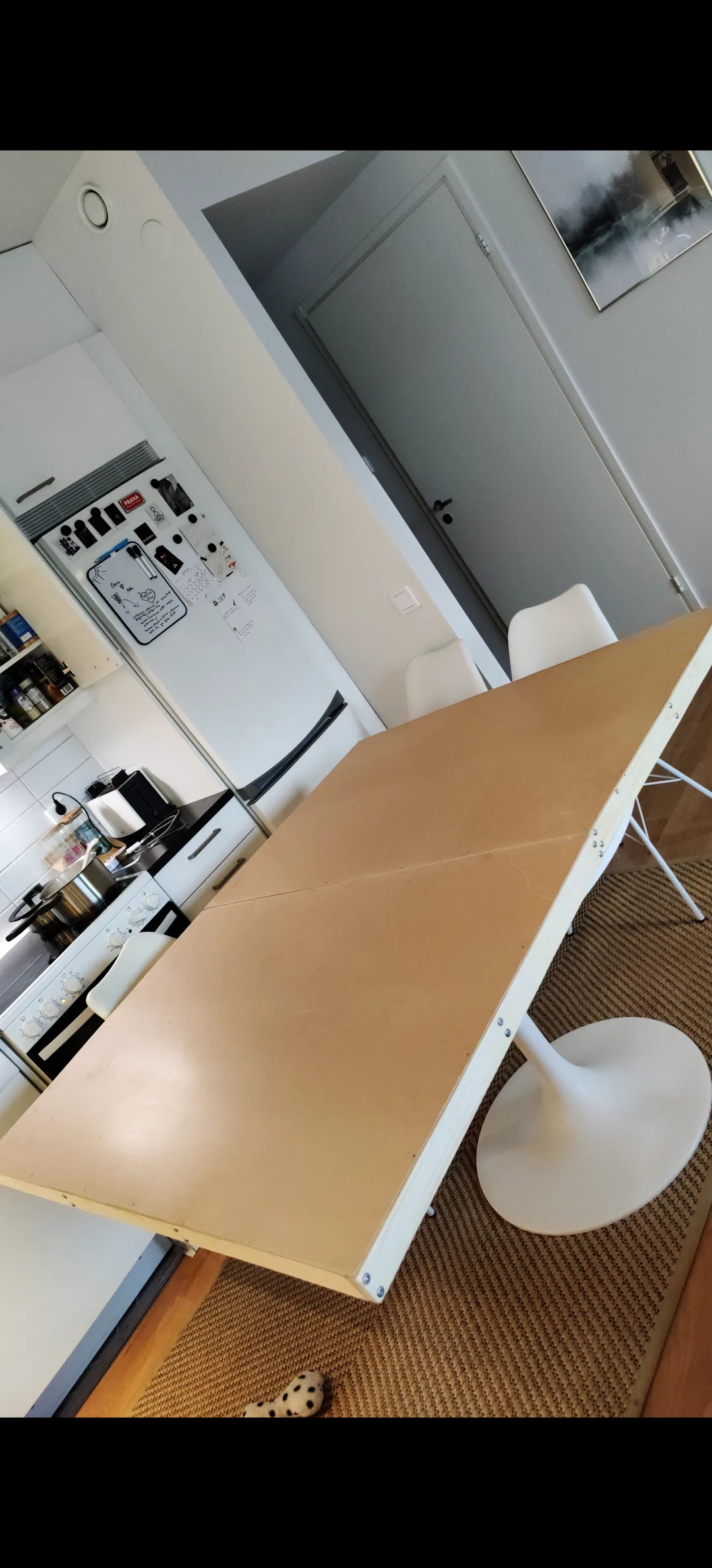

Noin vuosi viime projektista ja päätin päivittää pelitasoa. Idean ja designin varastin häikäilemättä Salvolta. 2kpl 124cm*77cm runkoja jotka saa kiinnitettyä muttereilla toisiinsa, päällysteenä 2,7mm kovalevy. Tähän päälle tarkotus heittää battlemat ja eikun pelaamaan
