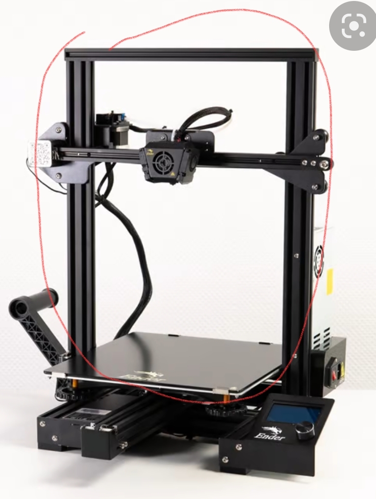

Mutta tosissaan, mitenkähän voisi toteuttaa napilla toimivan hissin?
Elektroniikka tai muita asiantuntijoita paikalla? Kokemuksia?
Kuva puhukoon puolestaan. Pitäisi olla maastonrakennukseen soveltuvan pieni, tasolla johon mahtuisi sanotaan esimerkiksi Necromunda poppoo?
EDIT; Hydrauliikka varmaankin väärä termi sillä näin pienessä skaalassa tuskin tarvitaan paineilmaa tai nestettä voimansiirtoon...

Piirros sinäänsä on ihan havainnolistava, mutta onko hissin tarkoitus toimia ns. 1kerroksesta seuraavaan kerrokseen? Koska tuolla nykyisellä se näyttänee vähän haasulta ratkaisulta.
Yksi vaihtoehto olisi laittaa ulkoiset tuet sivuille ja niihin kierretangot jonka vasrassa yksi/kaksi moottoria nostaa tasoa. Esimerkkinä filamentti 3D tulostimien lämpöpään nostaminen ja laskeminen. Tähän varmaan köytyi semi helposti osia. Jos haluaa ihan itse rakennella.
Eli taso liikkuisi noiden kahden tuen välissä.

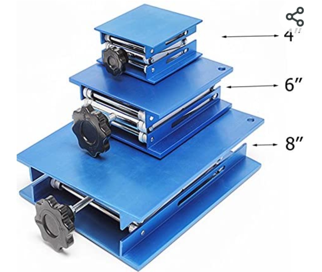

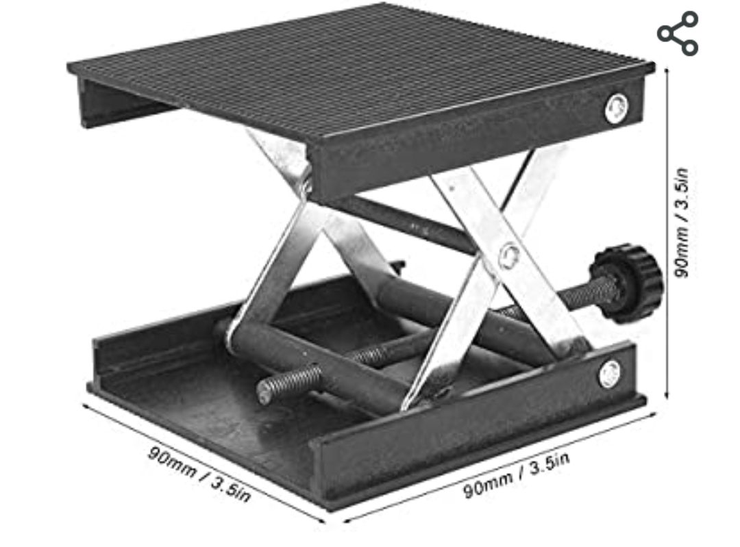

Tai sitten voisi myös miettiä jotain tämän pohjalta:
Tämä napattu Amazonista. Näppäränä tohon vääntimeen asettas sopivan moottorin. Toki siis en yhtää tiedä eikä ole kokemusta paljonko tollanen tarvii vääntöä?
Noita siis löytyy Amazonista eri kokoi ja eri korkeudelle nousevia.
Nämä kukkee ninellä: Lab Stand Lifter Scientific Scissor Lifting Jack Platform tai jotain.

Tuo saksinostin olisi helppo sähköistää ja virtarajoitettu moottori osaisi pysähtyä kun hissi on ylä/alarajalla, joskin haasteena on liikealueen rajallisuus.
Itse lähtisin protoilemaan ihan tekniikka legoilla ja perinteistä hissiä miimikoiden, väkipyörää ja narua joka sitten nostaa tasoa.
Toinen vaihtoehto olisi varmaan sijoittaa moottori itse hissiin ja pyörittää sillä hammasrattaita hammastettua kiskoa vasten. Monimutkaisempi ja moottorin tuoma lisäpaino on haaste, mutta olisi saman tyylinen kun nekromunda terrainissa jo valmiiksi esiintyvät staattiset hissit.
Mitä vaatimuksia hissillä on, pitääkö pysähtyä kerroksissa? Jos pelkkä ylös/alas liike nappia painettaessa riittää on hissi melko yksinkertainen rakentaa.
