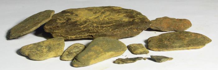

Kyllä liusketyyppiset kivilajit ovat ihan todellisia ja niitä esiintyy Suomessakin. Räpsäisin kuvan oman bägini pohjalta löytyneistä paloista.
Nyt on tosin jäljellä enää sekalaisia jämäpaloja. Paremmat ovat menneet vuosien varrella sekalaisten sankarien jalustoille. On se nimittäin ihan näppärää tavaraa. Mistä sitä sitten saa? No, itse muistelen törmänneeni hyviin noutopaikkoihin esimerkiksi harvennetulla mäntykankaalla, jossa irtolohkareet ovat saaneet maata auringon ja lumen syötävänä vuositolkulla. Oikean tyypin spottaaminen on helppoa ja rapautuneesta kivestä saa figukäyttöön sopivaa materiaalia vaikka rennosti kenkäisemällä. Jonkinlaista lekaa tai kovempaa irtokiveä voi toki käyttää apuna. Tarkempia tietoja kivilajien esiintymisestä en valitettavasti osaa antaa. Siihen tarvittaisiin korkeampi geologin tutkinto. Kannattaa siis vain harrastaa reipasta ulkoilua ja pitää silmänsä auki.
Pitääkin käydä kevään myötä vähän täydentämässä varastoa. Saisikohan tästä tehtyä tuottoisan bisneksen?

Ok. Täytyy käväistä katsastamassa muutamia paikkoja uudemman kerran, tähän asti on lähinnä tullut törmättyä graniittiperäisiin kivilajeihin ja ne nyt ainakin perstuntumalta vaikuttaisivat hieman kovilta. Metsänviljelijän/harventajan hommiakin on tullut opiskelun lomassa tullut tehtyä parina vuonna, ja ainakaan minä en muista täälläpäin Suomea liuskekiveä hirveästi nähneeni. Maata on kyllä tullut tuijotettua ihan riittävästi ;) Ja niin, kun noihin GW:n lätysköihin uppoaa sormiporakin kuin vanhaan ihmiseen, niin onnistuu figun kiinnittäminenkin aika vaivattomasti, eli vaikuttaa tuo GW:n eteenpäinmyymä tuote suht pehmeältä.
Mitenkäs nuo Dolmotin möhkäleet ovat olleet porailtavissa, vai oletko kiinnittänyt figut kivelle jollain jeditempulla?
