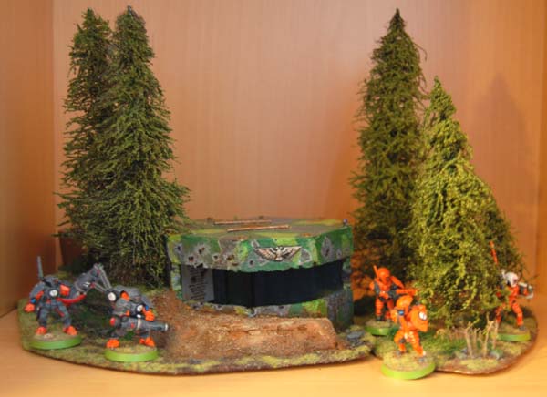

Suosittelen tilaamaan Mallix-lehden nro 2/2005 ( http://www.mallix.fi/arkisto.php?issue_id=3 ), jossa on Miika Bergdahlin kuusiresepti. Ohje on varsin pätevä, ja näyttäviä kuusia saa halvalla tehtailtua ihan itse.
Edit: Tai voinhan toki kertoakin, miten nuo on tehty. Tarvitset luonnonnarua, metallilankaa, spraymaalia ja flockia. Eli kyseessä on ihan perus pulloharjapuita, joista narut on leikattu kuusen muotoon. Trimmauksen jälkeen spraylla maalaus, ja maalin vielä ollessa märkä, puita on ravisteltu pringles-purkissa, jossa on flockia.
Tuossa vielä ohje "pulloharjojen" tekoon: http://themodelmakersresource.co.uk/art ... le015.html
Kuvassa oma aikaansaannokseni
