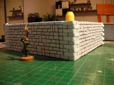

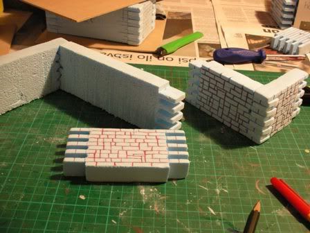

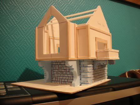

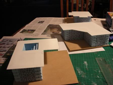

Kivijalustat rakensin finnfoamista, johon kaiversin tiilikuvioinnin
Nurkkiin tein lomittaisen tiilityksen, niin rakennelma pysyi kasassa

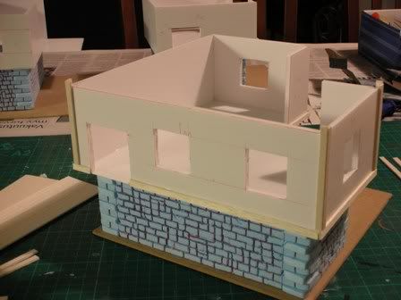

Päälle liimasin ohuen muovilevy, jotta seinille tulisi tukevä pohja
Seinät muodostuivat pääosin kapalevystä

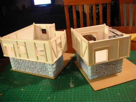

Kun seinät alkoivat olla pystyssä, lisäilin hiukan laudoitusta seiniin balsalevystä, muutamia yksityiskohtia, sekä liimasin rakennukset kovalevylle.

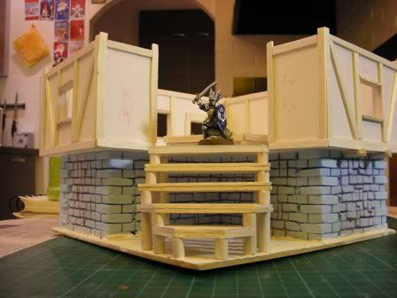

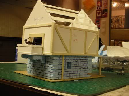

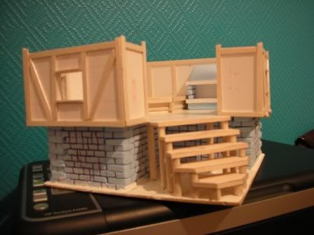

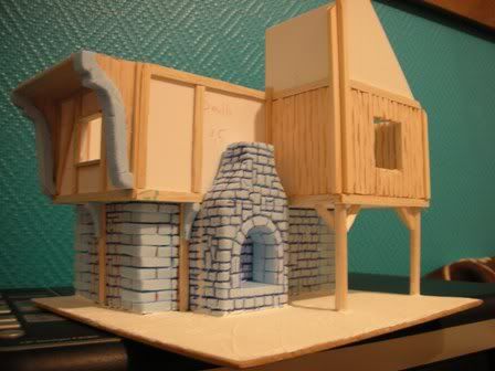

Talojen katot alkavat hiljalleen muodostua, sekä esimerkiksi baariin tulivat jykevät portaat eteen sekä takka

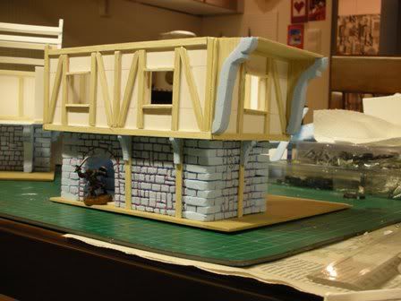

Tässä mennään tällä hetkellä:
Kauppias
Seppä
Majatalo
