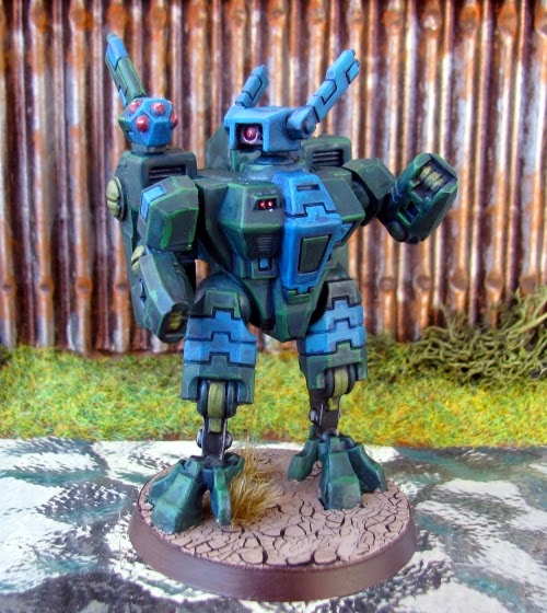

Itse olen Tauta basettanut nyt ihan pelkällä Agrellan Earthilla ja vähän rusehtavia tufteja sinne sekaan. Pari irtokiveä myös laittanut, koska isommissa baseissa se kaipaa vähän muutakin, mutta 25mm ei oikeestaan kaipaa edes sitä.
